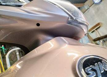

Zum Batteriewechsel hatte ich die Frontabdeckung vom SYM abgenommen, um auch an die Rückseite des Akkufachs heran zu kommen. Das Abnehmen der Frontabdeckung sollte man beherrschen, da darunter z.B. die Sicherungen verbaut sind. Wie die Abdeckung entfernt wird, ist wiedereinmal in meinem deutschsprachigen Handbuch nicht beschrieben und auch in Handbüchern anderer Länder nicht ausführlich dargestellt:
Die Frontverkleidung wird von 2 Schrauben unterm Lenker gehalten. Nach deren Entfernung gehe ich so vor: die Spitze der Frontabdeckung etwas hochschieben und aus der Verankerung aushaken. Dann kann die Abdeckung nach schräg vorn unten abgenommen werden.
Wenns nicht klappt, nochmal mein Foto mit den Haltenasen angucken und bloß nicht das SYM-Logo in der Mitte abmachen, da ist keine Schraube darunter.
