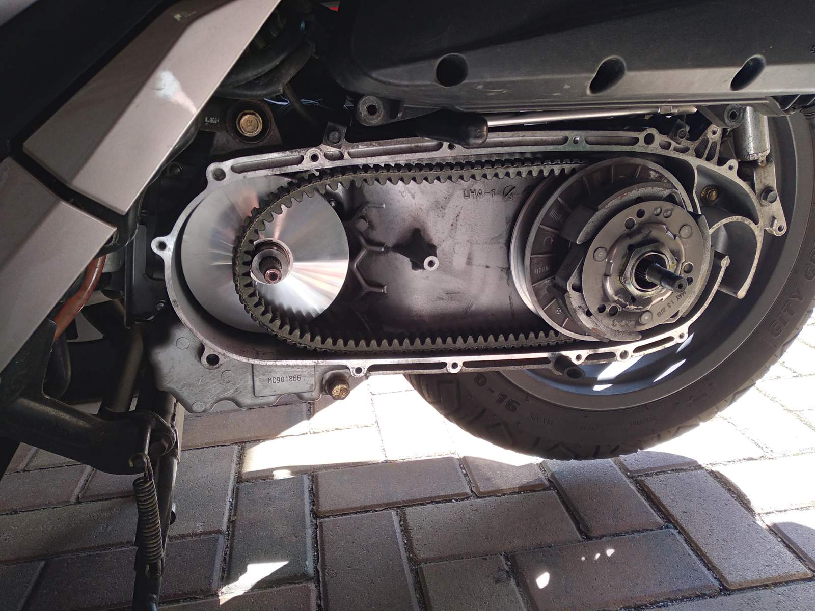

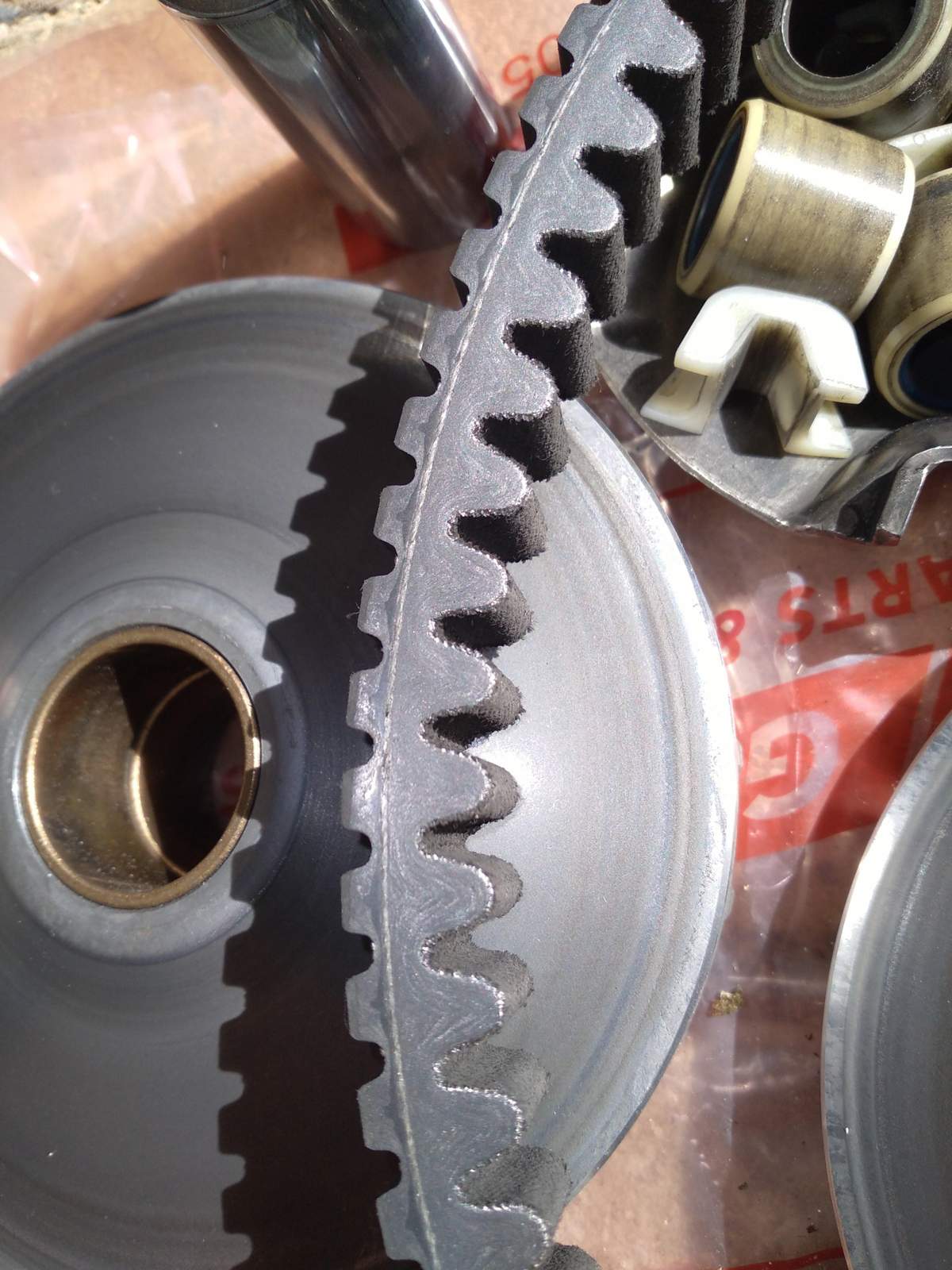

Der ab Werk verbaute Antriebsriemen soll neu 23,2mm breit sein. Nach 18.000km fehlt ca. ein halber Millimeter in der Breite auf der Innenseite, aber mein Riemen ist an der breitesten Stelle außen immer noch 23,3mm breit, also mehr, als der Neuwert sein sollte.... Ich weiß nicht, wie ich das einordnen soll. Für den bei der letzten kleinen Hubraumaufstockung eingeführten, doppelt gezahnten Antriebsriemen konnte ich kein Verschleißmaß finden. Möglicherweise gibt es auch keine Angabe zur Mindestbreite mehr und nur noch die Vorgabe zur Einhaltung des Wechelintervalls...

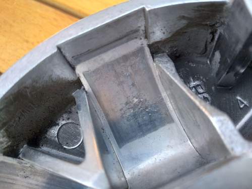

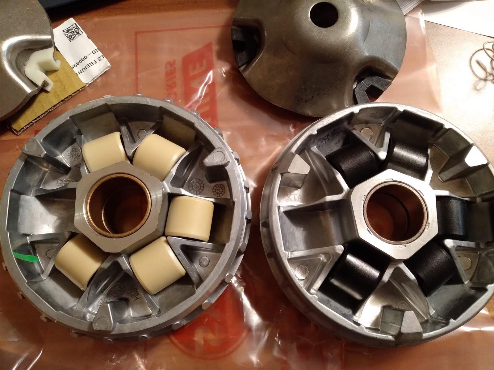

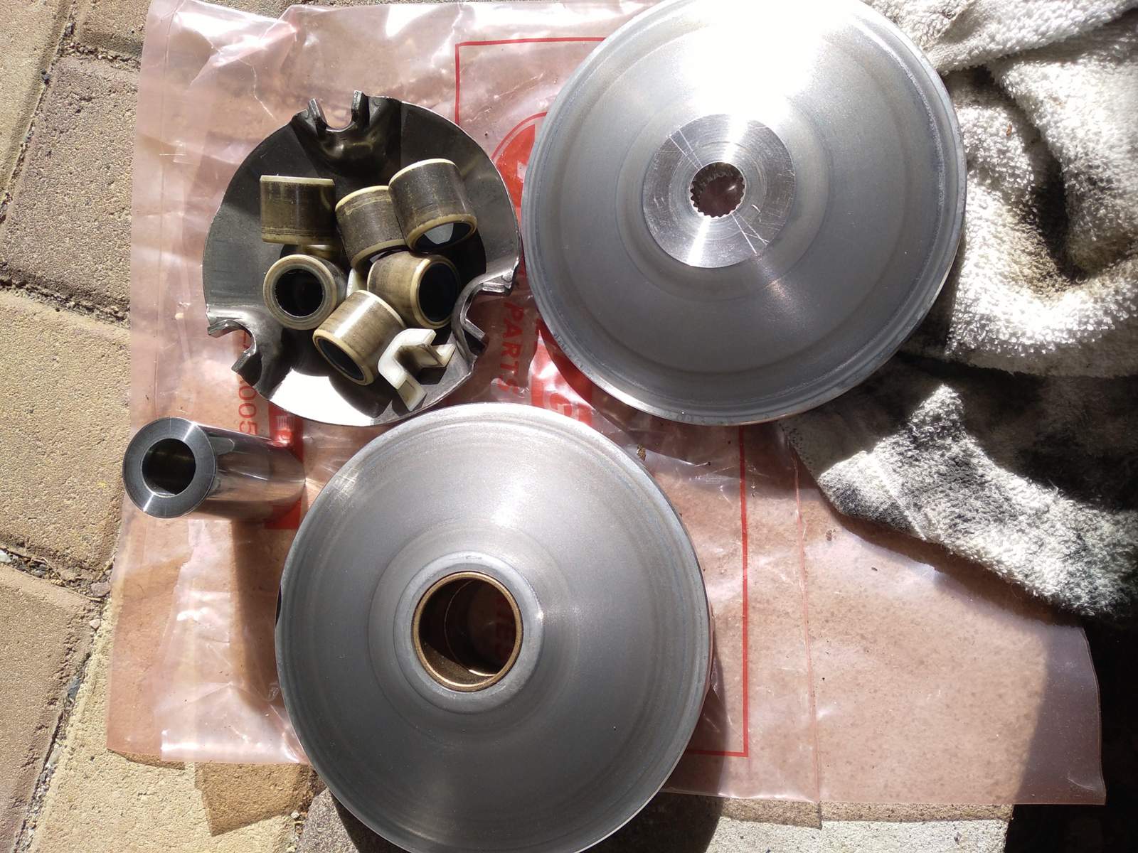

Der Variator-Käfig ist bei 18.000km am Ende. Der Blick in das Innere zeigt, dass die sechs harten Gewichte bereits deutliche Spuren in ihren Laufbahnen im Aluminium hinterlassen haben. Der Variator meiner Euro-4-Version ist die altbekannte Ausführung diverser TGB/SYM 250-300er-Roller. Die Gewichte bleiben, wie o.g., über viele tausend Kilometer bis zum Wechselintervall wirklich rund, aber sie arbeiten sich in ihren Laufbahnen in den Variator hinein. Der Variator besteht offensichtlich aus weicherem Material, als Rollen und Riemen und wird "geopfert"...
Fliehkraftgewichte und Antriebsriemen sind aus haltbaren Materialien und ausgesprochen verschleißresistent. Die Rollen zeigen keinerlei Abplattungen. Beim Gewicht 6x18Gramm sollten 108g im Neuzustand vorhanden sein, was auch nach über 18.000km noch der Fall ist. Da fehlt kein bisschen Material. Ich habe die Gewichte trotzdem ersetzt.
Die Gleithülse im Variator ist quasi neuwertig. Die drei Gleitstücke der Druckplatte zeigen Laufspuren und wurden ersetzt.

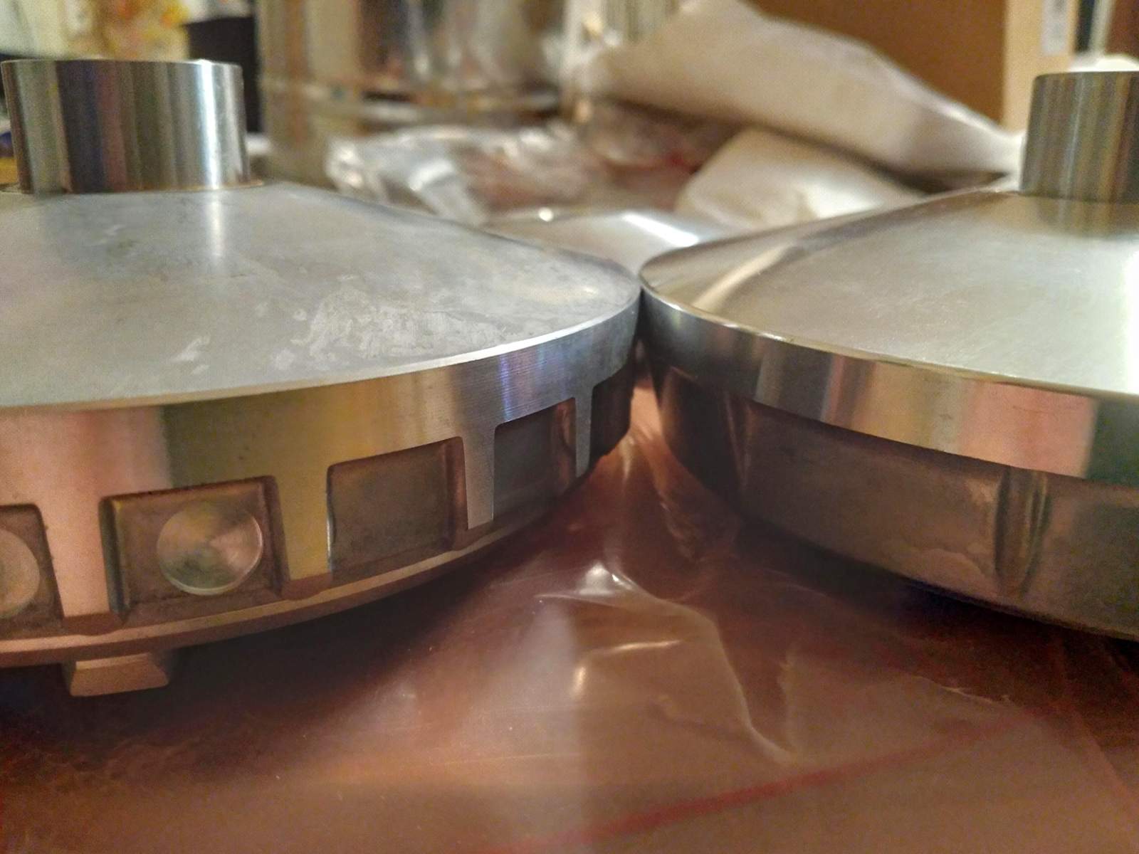

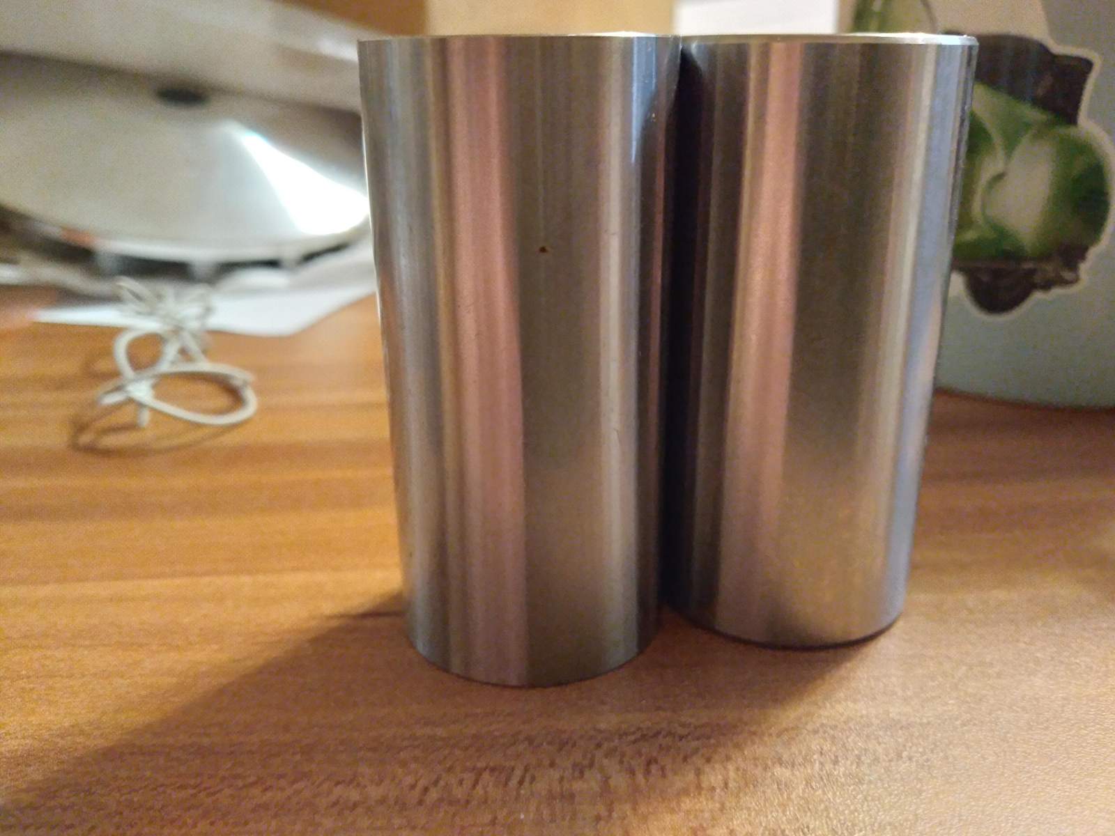

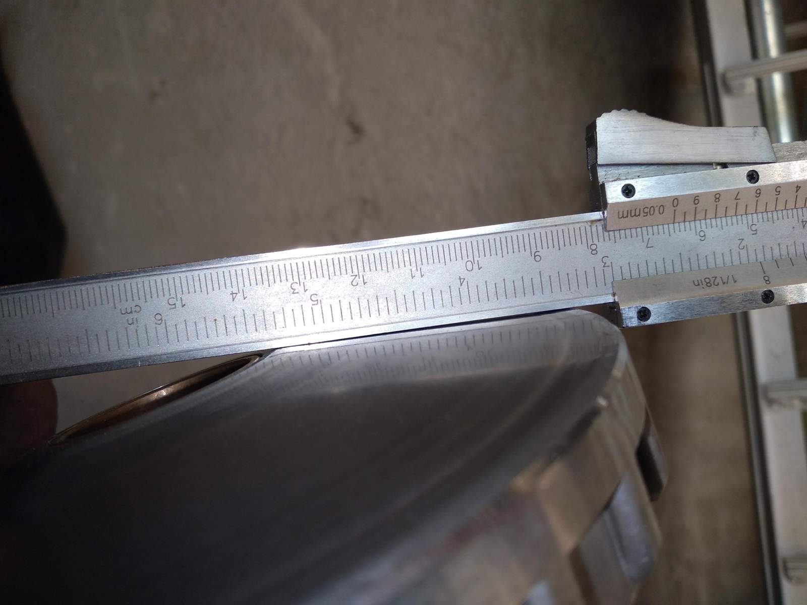

Die Lieferzeit des Original-Variators lag bei 4-5 Wochen, also bestellte ich parallel bei VIPRH einen kompletten Variator mit Steigscheibe für 77 Euro, welcher nach einer Woche Lieferdauer aus Frankreich eintraf. Im Variator, war man der Meinung, muss alles eingefettet werden... Variator und die Steigscheibe gehen nach Entfettung als durchaus brauchbar durch. Die Laufbahnen der Rollen im Original-TGB-Variator sind tendenziell fast schlechter gegossen, wie man in meinem Fotos sehen kann. Die Nachbau-Vario kam mit 16g-Gewichten. Die Hülse ist, wie das Original 62mm lang. Abstand der Riemenscheiben auf Position höchste Übersetzung ganz außen beträgt genau 24mm. Der Nachbau-Variator erschien mir brauchbar, läuft nun seit etlichen Wochen im Roller, während das Originalteil Wochen später ankam und nun auf Lager liegt.

Gewichte für beide Motor-Versionen 25x22mmx18g Original-ET-Nr. 22121-RB1-001-A1 kosten ca. 57 Euro. Dazu gibt es reichlich Alternativen. Ich habe mir Gewichte von Bando gekauft, die um 20 Euro kosten, sehr sauber gefertigt aussehen und wo ich mir sicher bin, dass das verwendete Polymer auf der Außenseite nicht schlechter ist, als das vom Original.

Der Antriebsriemen für beide Versionen hat die Maße 978mm Länge X 23.2mm Breite X 13,6mm Dicke bei 28 Grad Keil-Winkel und kostet als Originalersatzteil ca. 285 Euro. Sym OEM-Nummer: 23100-LHA-002. Man erkennt an der gelben Schrift, dass es sich ab Werk um einen Riemen von Bando handelt, wie er schon im SYM Citycom 4T E4 2017-2020 verwendet wurde. Artikelnummer: Bando B8-1473. Preis: 80-100 Euro. Ich habe bei zwei verschiedenen Shops diesen Riemen bestellt und die gemessene Breite im Neuzustand liegt bei 23,4mm. Somit hatte sich der Antriebsriemen in meinerm Roller innerhalb von 18.000km um 0,1mm an der breitesten Stelle außen abgenutzt.

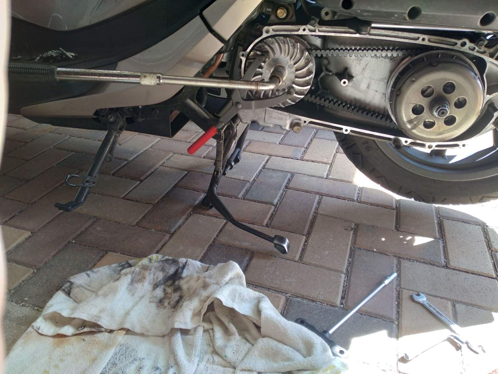

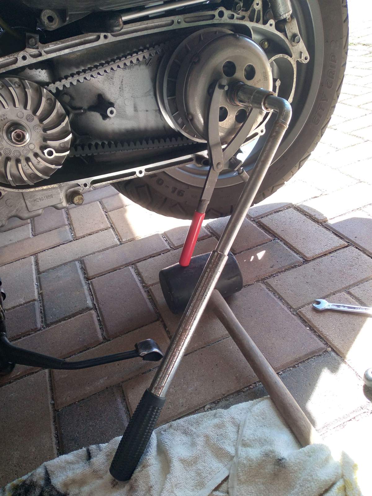

Keilreimenwechsel - Hinweise für Selbstschrauber:

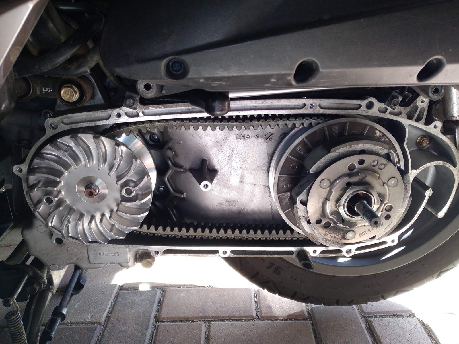

Der Keilriemen bei SYMs F4-Triebsatzschwinge lässt sich nur wechseln, indem beide Riemenscheiben, also Variomatik und Wandler-Seite gelöst werden.
Es erleichtet die Arbeit, wenn man den Luftfilterkasten löst und ein Stück über dem Gehäuse der Triebstatzschwinge ablegt.
Benötigtes Werkzeug:
- Universal-Blockier/Haltewerkzeug für Steigscheibe und Kupplungsglocke,
- 19er (Radmuttern)Schlüssel für die Vario- und Wandlermutter
- 8er Steckschlüssel für Abdeckung und Variodeckel
(- Evt. 10er Steckschlüssel für Luffi.)
Die geschlossenen Seiten der Fliehkraftgewichte werden so montiert, dass beim Beschleunigen der Druck auf dieser Seite lastet. Das ist auch oben als Foto zu sehen.
Drehmoment Variomatikmutter: 85-105Nm.
Bei mir kommt immer Schraubensicherung mittelfest auf das Kurbelwellengewinde.
