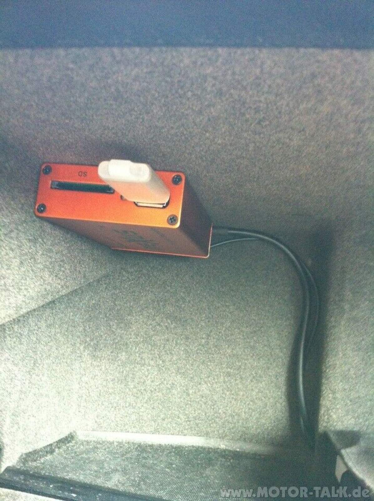

Habe das Ncxus/Nexus V3 Pro nun auch verbaut.
Kann mich deiner Aussage nur anschließen, es funktioniert bisher zu 100% ohne Abstürze/Hänger o.Ä.
Eventuell sind oben beschriebene Probleme auf defekte Dateien zurück zu führen.
Würde mal überprüfen ob ihr wirklich nur MP3s auf USB/SD habt und es auch auf die beschriebenen 99 Titel pro Ordner zu
beschränken.
Einzige Änderungen zu deiner Anleitung:
1. Mikrofon liegt bei mir hinter einem der Blinddeckel, neben dem Warnblinker in der Mittelkonsole.
Habe das mitgelieferte Mikrofon gegen ein neues getauscht - http://www.amazon.de/dp/B003449SY8 -
und in den Deckel ein paar winzige Löcher gebohrt. Sicher nicht jedermans Geschmack, aber fällt kaum auf.
Qualität ist, laut Aussage meiner Gesprächspartner, einwandfrei. Eine deutliche Steigerung zum Standard-Mic.
2. Das Gerät ist mit selbstklebendem Klettband im Handschuhfach befestigt, so lässt es sich etwas leichter rausholen.
(Falls das überhaupt mal notwenidig ist.)
Ansonsten besten Dank für deine Anleitung!!

Erstmal Danke für die Anleitung ! Echt super ! Die hat mich eigentlich auch nur dazu gebracht mir das NcXus zuzulegen.
Ich habe es mir hier gekauft, nachdem ich gesehen habe, dass sich der Preis bei der "e-Bucht" sich verdreifacht hat (vorher ca 100 Euro, aktuell 300 Euro).
Habe mir dann am Wochenende das Nxcus v3 pro in meinen A3 8P1 eingebaut und an das BNS 5.0 Radio angeschlossen (12-Pin Adapter).
Als ich dann (nach dem Lösen der 7 Schrauben) das Handschuhfach (HSF) in meinen Händen hielt, habe ich gesehen, dass links oben eine "Ausbuchtung" vorhanden war, hinter der alles frei war und das NcXus gut passen könnte. Gesagt, getan. Drehmel genommen in in kleinen Stücken einen Spalt von der Rückseite herausgedrehmelt, wo ich das NcXus so gerade durchstecken konnte, so dass es fest hielt. Dann noch was mit Heißkleber fixiert und fertig war der Einbau. Jetzt noch die Kabel anschließen und unsichtbar hinter/auf dem HSF also nicht sichtbar hinter der "Verkleidung" (oder wie ich das auch immer beschreiben soll) verschwinden lassen.
Der Vorteil: Ich habe keine häßlichen und lästigen Kabel im HSF herumbaumeln.
Leider habe ich feststellen müssen, dass ich gleiche Problem wie FoneBone habe. Ich bekomme den Wechsel der CD-Ordner (1-6) nur hin, wenn ich vorher auf Radio schalte und wieder zurück. Ansonsten bin ich damit zufrieden. BT funktioniert auch, auch wenn die Sprachqualität für den anderen nicht so gut sein soll (nur 1x ausprobiert, mit Gegenstelle auf Lauthören). Vielleicht muss ich das Micro auch noch ein bisschen mehr nach unten zum Fahrer ziehen.

PS-Schnecke134718
Moin
Habe mir heute auch das NEXUS V3 Pro eingebaut bin auch Top zufrieden was mich nur stört ist das die Freisprechanlage nur funktioniert wenn mann auch über das Nexus Musik hört.
D.h. wenn man Radio hört kann man nicht telefonieren.
kann man da vielleicht was umpinnen z.b das das Nexus immer Spannung hat und wenn man dann anruft das es dann das Radio unterdrückt und man telefonieren kann?

Druckluftschrauber44269
danke für die super Anleitung. Hat bei mir alles wunderbar geklappt. Am schlimmsten war der Übergang vom Himmer zur A-Säule. Aber jetzt läuft alles 🙂
