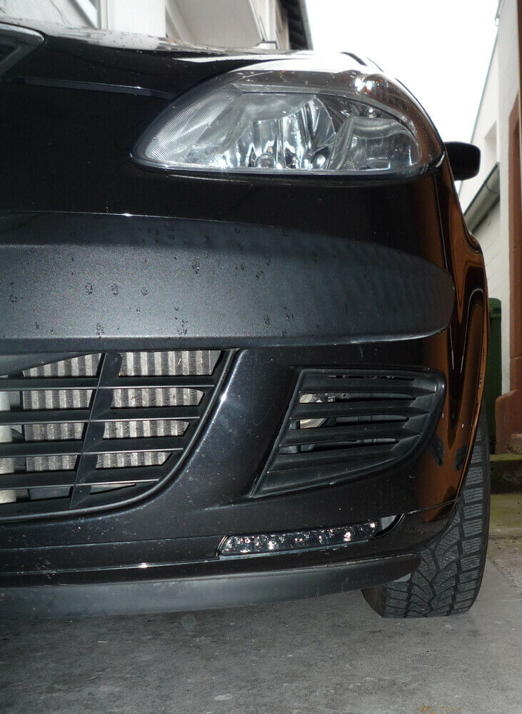

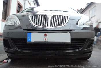

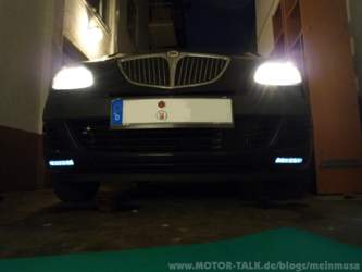

Tue Nov 17 17:26:17 CET 2009    |    moriceking    |    Kommentare (0)

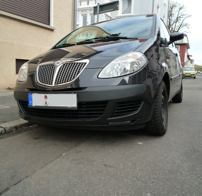

dark musa mit tfldark musa mit tfl
[bild=1]
TFL-System: 55,90 €
Verbrauchsmaterialien: 27 €
(Unter Verbrauchsmaterialien sind bei mir angefallen: Verbindungsbleche, Muttern, Schrauben, Unterlegscheiben, Schrumpfschläuche, Heißkleber, Littlefuse Halter, Stecker, Kabel, Flachsicherungen, Isoliermaterial, Kabelbinder, Kabelrohr)
Gesamtkosten: ca. 83 €
Arbeitszeit: 2 x 4 Stunden (geübte KFZ-Mechaniker bestimmt schneller 😉 )
Bilanz: ES HALT SICH GELOHNT! 😁

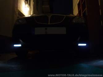

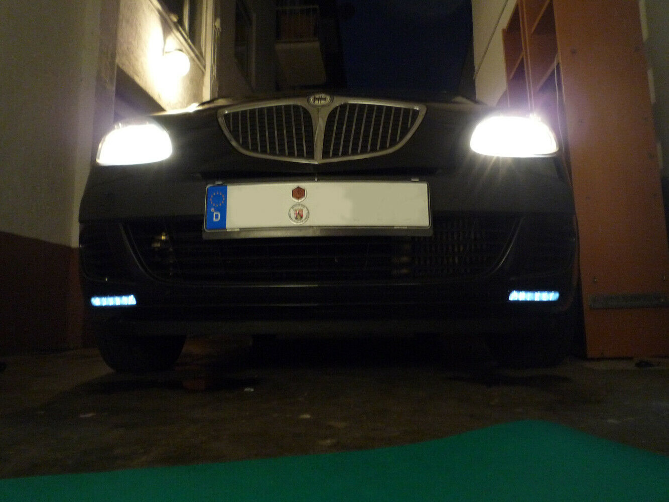

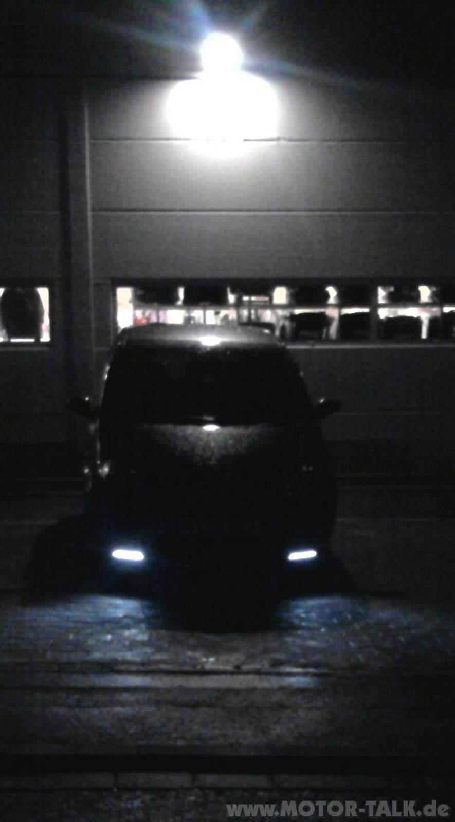

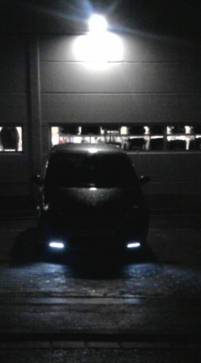

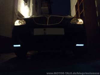

Tue Nov 17 16:25:09 CET 2009    |    moriceking    |    Kommentare (0)
Anbei die ersten Bilder vom TFL in Aktion.
Werde demnächst noch ein paar Bilder machen mit einer gescheiten Kamera, Handybilder sind ja nicht so das Wahre...
Aber auf die Schnelle als ersten Eindruck muss es reichen 😉

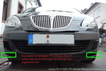

Tue Nov 17 16:17:08 CET 2009    |    moriceking    |    Kommentare (4)

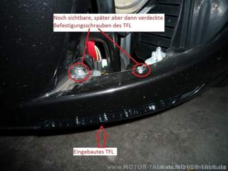

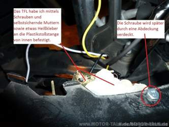

Habe die jeweiligen Stichworte bzw. Arbeitsschritte versucht zu dokumentieren und dies direkt in den einzelnen Bildern festgehalten.

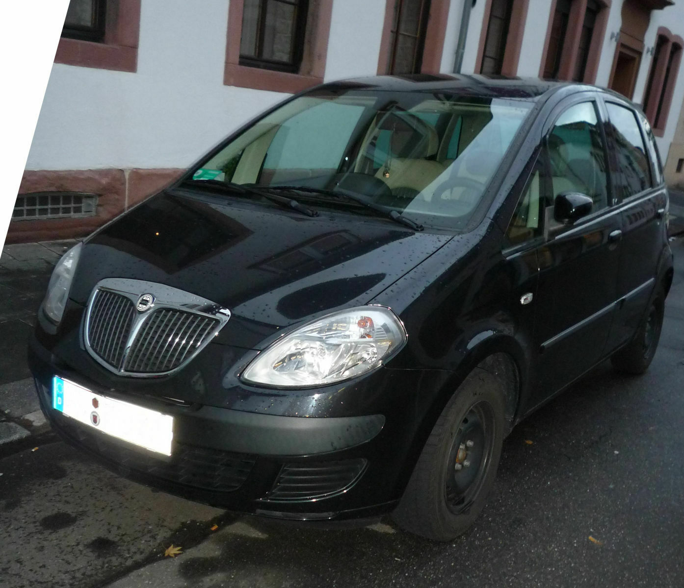

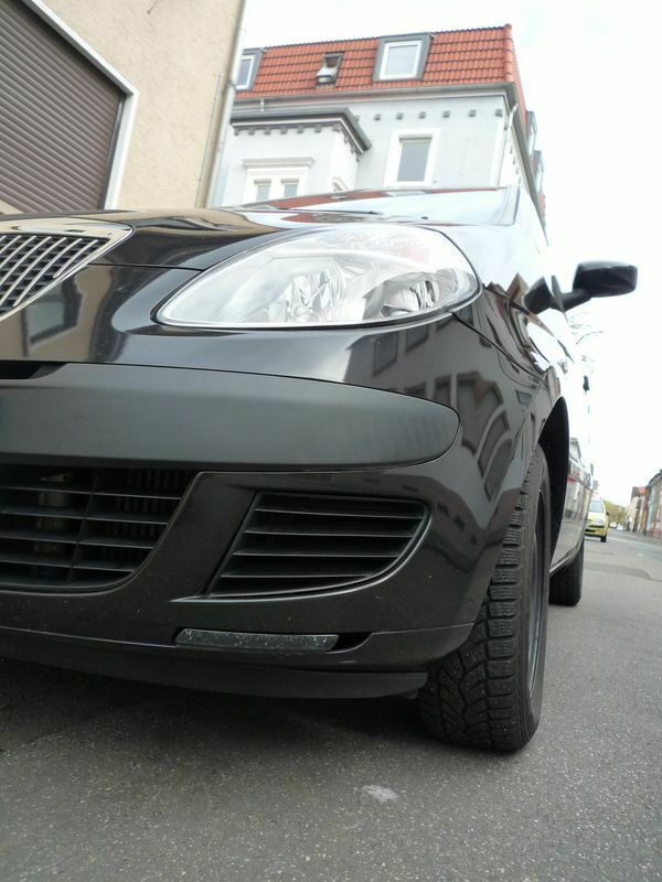

Tue Nov 17 13:52:51 CET 2009    |    moriceking    |    Kommentare (0)
Bilder vom Musa nach dem Einbau der TFL

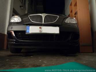

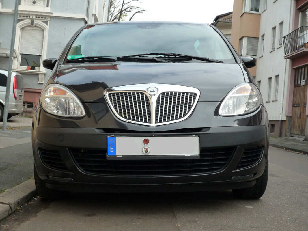

Tue Nov 17 13:36:04 CET 2009    |    moriceking    |    Kommentare (0)
Bilder vom Musa vor dem Einbau der TFL

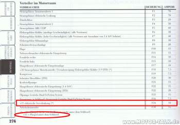

Tue Nov 17 13:34:55 CET 2009    |    moriceking    |    Kommentare (0)

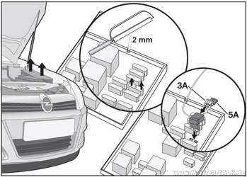

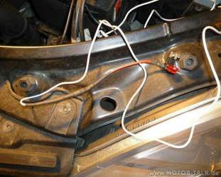

Anbei ein paar Bilder und Grafiken wie ich den Anschluss des "weissen" Kabels gelöst habe.
Da ich ungern den Sicherungskasten im Motorraum aufschrauben wollte um direkt an die Kabel per "Stromdieb" dranzugehen habe ich den oben anbgebildeten Sicherungshalter (Bild 2) gekauft (gibts z.B. bei Reichelt) .
Vorher habe ich noch mit den Kabelverbindern und den Schrumpfschläuchen die Kabel wasserdicht und nachhaltig zusammengeführt (keine Lust in einem halben Jahr alles wieder von vorne machen zu müssen nur weil Feuchtigkeit eingedrungen ist und die Kabelverbindung korrodiert... 😉 )

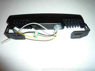

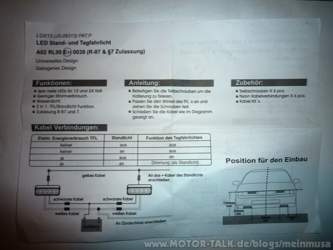

Tue Nov 17 13:11:50 CET 2009    |    moriceking    |    Kommentare (0)

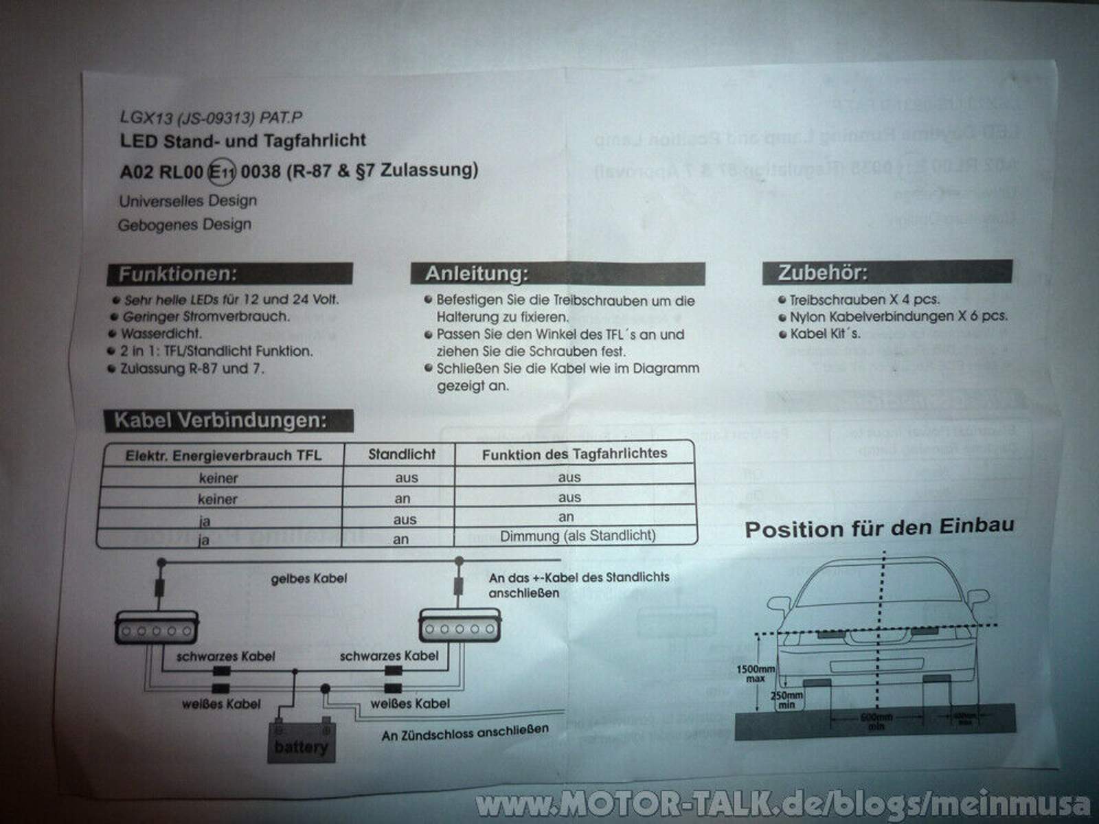

Bild 1: TFL AnleitungBild 1: TFL Anleitung
Die beigefügte Anleitung ist zugegebenermaßen kein Roman (siehe Bild 1), aber dennoch aussagekräftig genug. Es sind ja nur drei Leitungen (mit 3 Farben) anzuschliessen:
Schwarz = an Minus-Pol der Batterie anschliessen
Weiß = an Zündungsplus anschliessen
Gelb = an stromführendes Kabel des Standlichtes anchliesen (steuert die Dimmung)
Fertig 😉

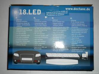

Thu Nov 05 23:10:43 CET 2009    |    moriceking    |    Kommentare (0)

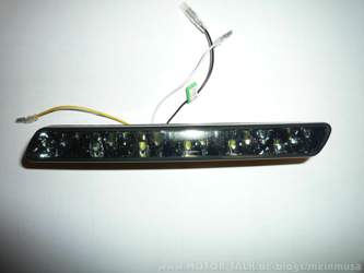

Mein TFL ist da!
Anbei Bilder von der Verpackung und dem Inhalt. Zusätzlich waren noch weitere Kabel und Schrauben dabei. Sind aber höchstwahrscheinlich zu kurz und ich habe nachgekauft.
Den Kabelausgang hinten an den TFL habe ich mit Heißkleber verstärkt und zusätzlich abgedichtet. Sicherheitshalber, man kommt ja sonst nie wieder so einfach da dran 😉

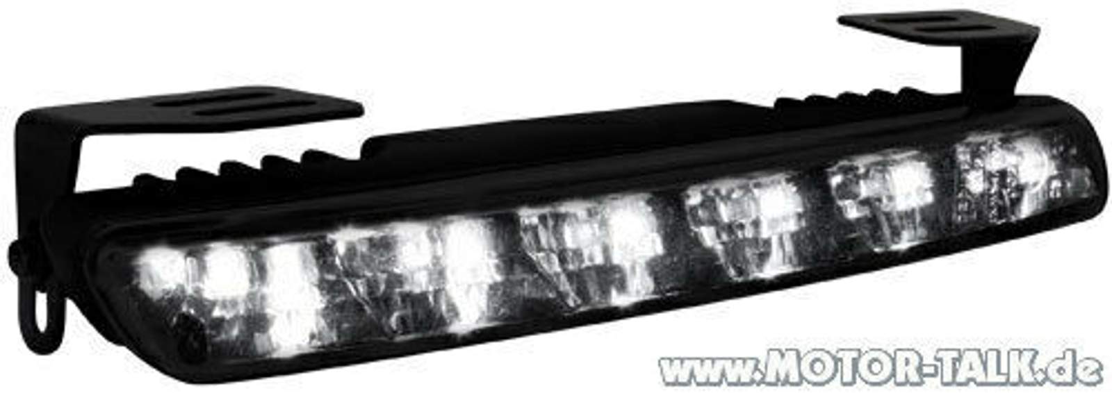

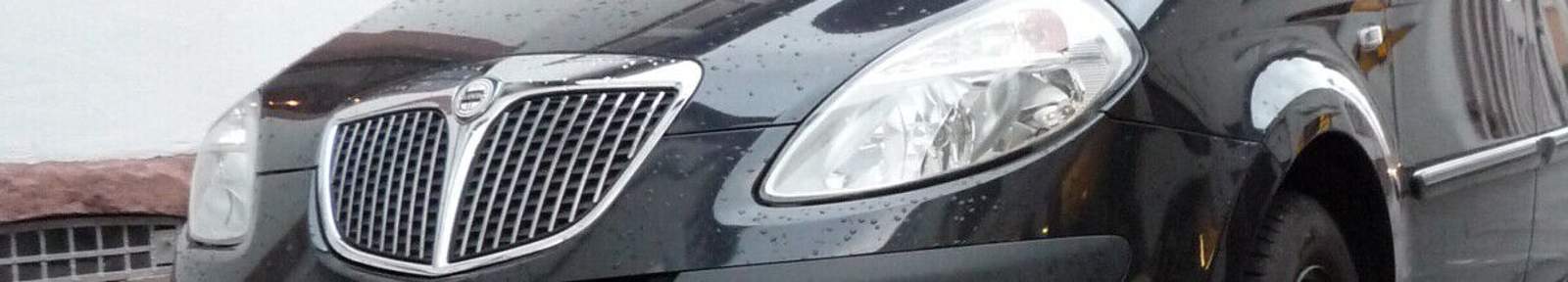

Wed Nov 04 22:17:03 CET 2009    |    moriceking    |    Kommentare (0)

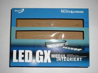

TFL LED.GX BausatzTFL LED.GX Bausatz
Als Tagfahrlicht für meinen Lancia musa habe ich mich nach einigen Suchen und abwägen für die links abgebildetes Version entschieden.
Gründe hierfür waren:
  • die schwarze Optik gefällt mir sehr gut (mein Musa ist Schwarz, integriert sich also wunderbar),
  • die Bauform passt (leicht angeschrägt, passt gut in die "Schlitze" in der Frontschürze, welche auch angeschrägt sind)
  • die Abmessungen (200x23x40mm) sind ideal
  • 18 LEDs pro TFL, davon verspreche ich mir gute Sichbarkeit für andere Verkehrsteilnehmer
  • die Steuermodule sind im TFL inegriert, also kein weitere Schaltkasten o.ä. nötig
  • und zu guter Letzt finde ich den Preis von 56 € auch ganz ok.
[bild=1]
Vertrieben wird das Produkt von der Firma dectane.de aber etwas günstiger bekommt man es auch hier (55,90 € per Paypal, Versandkostenfrei nach D, Stand 03.11.2009).
