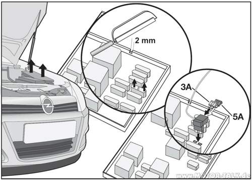

Anbei ein paar Bilder und Grafiken wie ich den Anschluss des "weissen" Kabels gelöst habe.
Da ich ungern den Sicherungskasten im Motorraum aufschrauben wollte um direkt an die Kabel per "Stromdieb" dranzugehen habe ich den oben anbgebildeten Sicherungshalter (Bild 2) gekauft (gibts z.B. bei Reichelt) .
Vorher habe ich noch mit den Kabelverbindern und den Schrumpfschläuchen die Kabel wasserdicht und nachhaltig zusammengeführt (keine Lust in einem halben Jahr alles wieder von vorne machen zu müssen nur weil Feuchtigkeit eingedrungen ist und die Kabelverbindung korrodiert... ;) )
