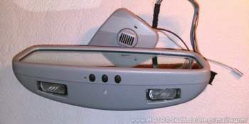

Sun Nov 22 23:31:09 CET 2015    |    Mailwurm    |    Kommentare (11)    |   Stichworte: ambientebeleuchtung, innenspiegel, Mercedes, Mercedes Benz, s-klasse, veredeln, w220, Wassertranferdruck, Wurzelnuss
Ich habe mal wieder die Zeit gefunden etwas an meiner "Dicken" zu verschönern, obwohl sie das nun wirklich nicht nötig hätte, aber seine Frau/Freundin/Freund schickt man ja auch zum Frisör damit sie wieder besser ausschauen 😁
Dieses mal habe ich mir, wie im vorletzten Post schon angekündigt, den Innenspiegel vorgenommen.
Ich dachte mir "Da geht doch was" und los ging es dann auch.
Damit ich überhaupt loslegen konnte musste erst einmal ein Innenspiegel her, denn den aus meiner "Dicken" konnte ich ja schlecht mal eine Woche ausgebaut lassen.
Also ab zu Ebay und mal schauen 😰
Bei den Preisen dort kann man schon Kopfschmerzen bekommen, aber wie es der Zufall so will stand da ein neues Angebot (gerade ein paar Stunden alt) mit einem zu mir passenden Innenspiegel. Der freundliche Verkäufer wollte immerhin knapp 100€ haben, hatte jedoch auch einen Button "Preis vorschlagen" dabei. Ich schlug ihm 35€ vor und staunte am nächsten Tag nicht schlecht als ich den Zuschlag bekommen hatte 😎
Dank PayPal und DHL hatte ich nur zwei Tage später meinen Innenspiegel.
Also frisch ans Werk und das Teil auseinander genommen
[bild=2]
[bild=3]
[bild=4]
[bild=5]
[bild=6]
Nun folgt der heikle Teil, das auseinander nehmen der Spiegelschalen.
Da ich das ja schon bei meinem LED-Umbau gemacht hatte, wusste ich ja bescheid wo die Tücken liegen 😁
[bild=7]
Hier leider nicht zu sehen ist die demontage des Spiegelhalses (Asche auf mein Haupt).
Ich erklärs kurz anhand des Bildes.
1 - 3 sind Steckverbindungen die zu lösen sind
4 Lösen der grossen Messingschraube, darunter befindet sich eine grosse Unterlegscheibe und ein Plastikteil - beides entfernen und den Metallaufsatz entfernen - die nun losen Kabel einfach durch den Hals ziehen und voila das Teil ist frei zum Bearbeiten
[bild=11]
[bild=8]
[bild=9]
[bild=10]
Die folgenden arbeiten bedürfen keiner Bilder.
Diese sind abschleifen, entfetten, grundieren, Wassertransferdrucken und mit Klarlack lackieren.
Ich habe matten Klarlack genommen damit das da oben nicht so Spiegelt 😉
Nachdem alles fertig war habe ich den Innenspiegel aus meiner "Dicken" geholt und alle Plastikteile dort getauscht, so habe ich die elektrischen Teile jedenfalls da wo sie herkamen.
Das Endergebnis kann sich sehen lassen, mir gefällt es jedenfalls 😁
[bild=12]
[bild=13]
[bild=14]
[bild=1]
Mal sehen was als nächstes kommt, ich schwanke zwischen Aschenbecher hinten und Türgriffschalen.
Viel Spaß und Erfolg beim Nachmachen.
