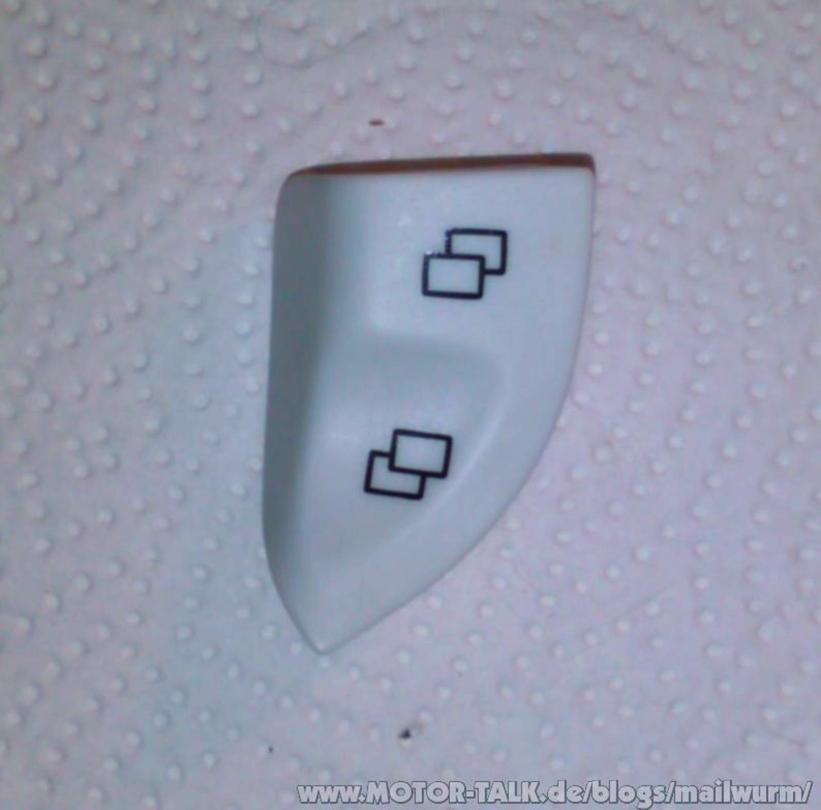

Nun müssen die Piktogramme natürlich auch wieder entfernt werden, weil da ja das Licht der Beleuchtung durchscheinen soll.
Auch hier wieder mit Ruhe und einer spitzen Nadel die Piktogramme abziehen.
Danach schaut das so aus.
Schalter mit entfernten PiktogrammenSchalter mit entfernten Piktogrammen
Es folgen Bilder mit dem Schalter für das Seitenmenü im Bordcomputer.
Schalter NacktSchalter NacktSchalter mit PiktogrammenSchalter mit PiktogrammenNach dem GrundierenNach dem GrundierenNach dem WassertransferdruckNach dem Wassertransferdruck

Wie hab ich mir das mit den Piktogrammen genau vorzustellen? Das sind "leere" Zeichen, die irgendwie auf den Schalter geklebt werden. Dann von der Wassertransferfolie überdeckt werden.
Durch die Erhebung gegenüber dem restlichen Schalter, kannst du dann das Piktogramm wieder auschneiden und herauslösen, womit ein "Loch" bleibt, durch das dann das Licht scheint.
Richtig so, oder überseh ich was?
Gruß FalloutBoy
Mon Oct 26 21:54:43 CET 2015    |    Spurverbreiterung48141
Stell es dir wie ne Art Wandtattoo vor. zb Wand ist gelb du klebst dein Motiv drauf. nun streichst du die wand weiß und fährst natürlich auuch über dein tattoo. hinterher ziehst du es ab und tada, weiße wand, gelbes motiv.
Mon Oct 26 22:21:55 CET 2015    |    Mailwurm
@falloutboy ja so ist es ... nur das du die nicht "ausschneidest" ... ich habe es unter der Lupe, wegen der geringen Größe und meiner schlechten Augen, mit einer Nadel angestochen und angehoben ... das entstandene "Loch" bzw die Vertiefung wo sich das Piktogramm befunden hat, hat sich dann beim Klarlackieren gefüllt ... ich habe pro Schalter 4 Schichten Klarlack mit 2min Ablüftzeit dazwischen aufgetragen
@tok85 sehr treffend erklärt ... Danke
