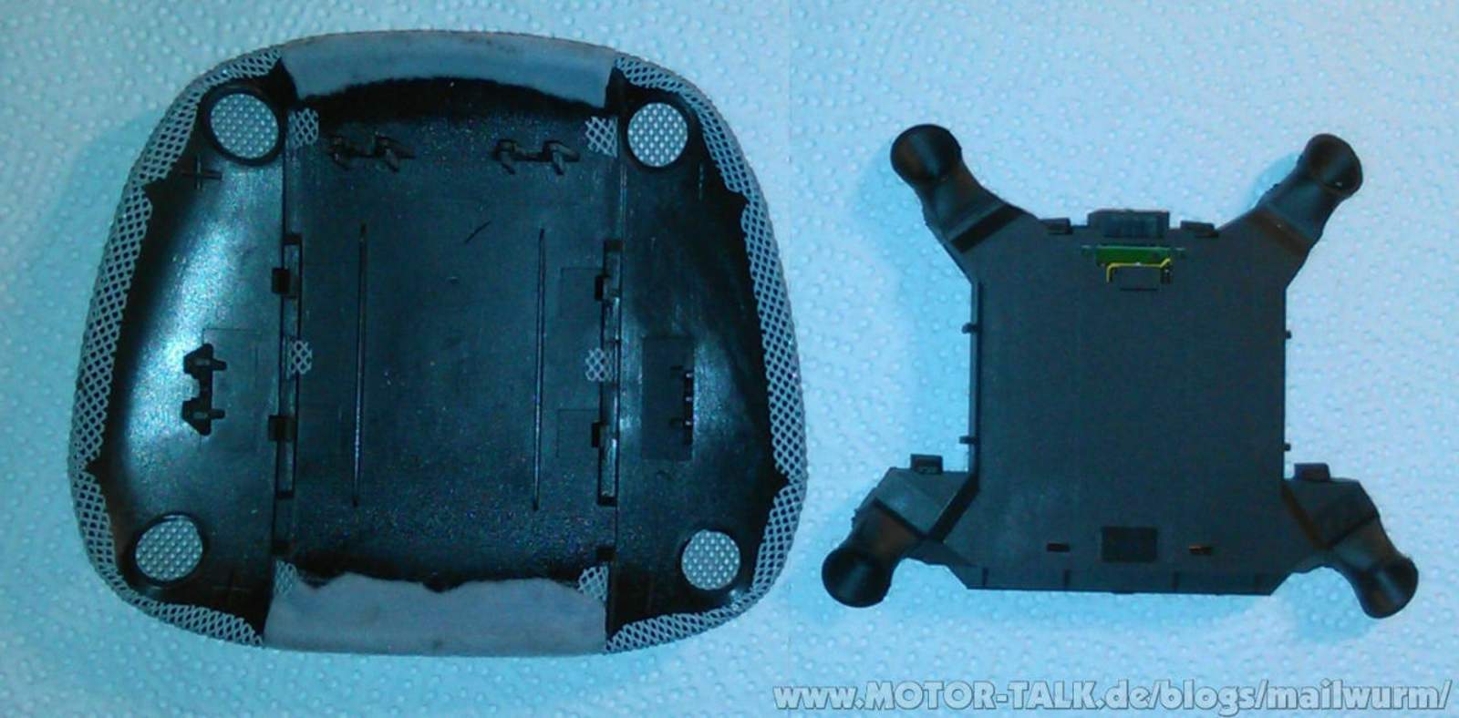

Der Auseinanderbau war recht einfach, dank wenig zu entfernender Teile.
Als erstes habe ich die Sensoren ausgeclipst.
[bild=3]
[bild=4]
Dann mussten die Abdeckgitter ab. Diese sind aus echtem Metall, man glaubt es kaum.
Der umgebördelte Rand ist mit Hand kaum zu biegen, aber mit einer Zange und Geduld gab selbst er nach.

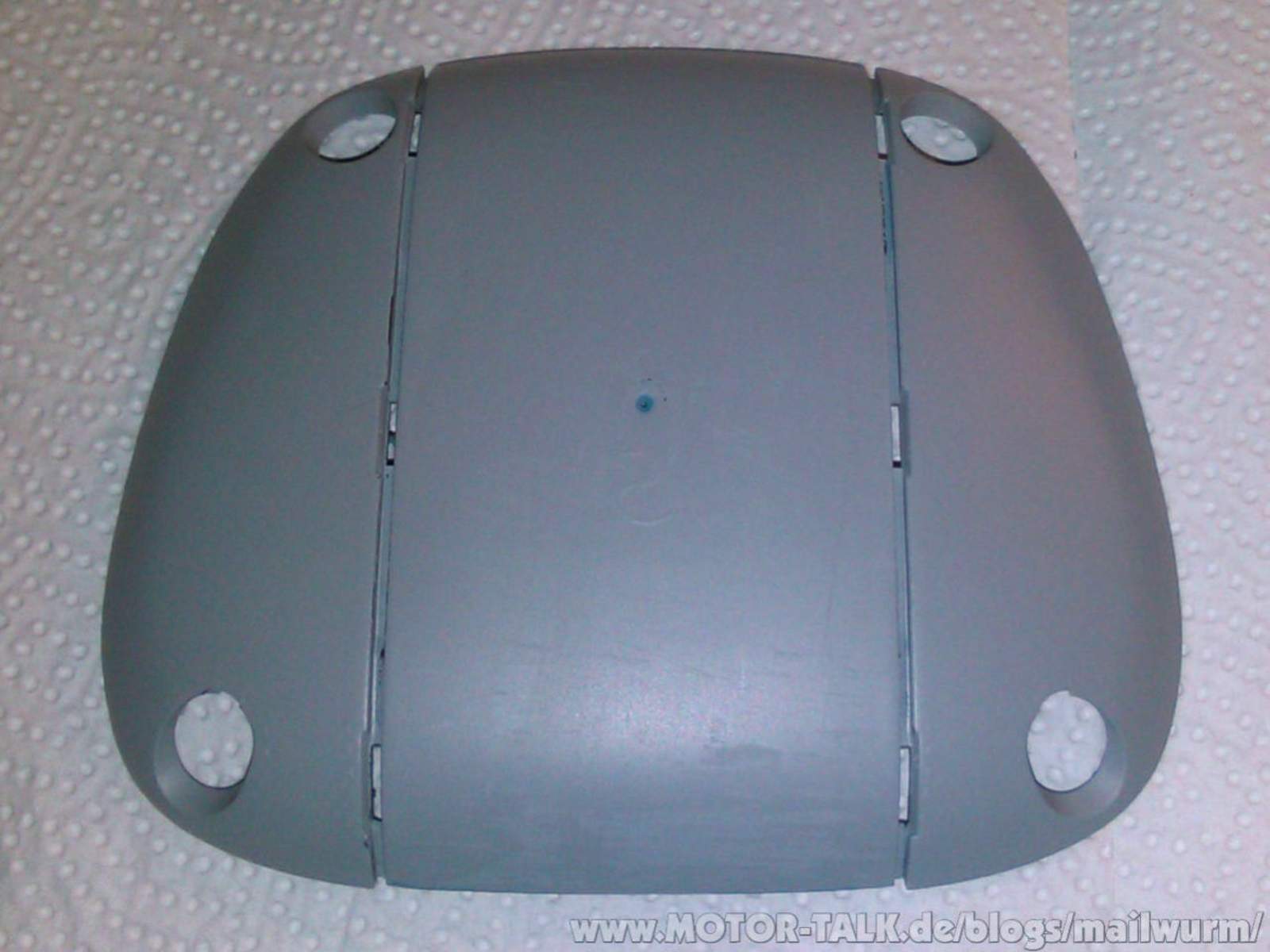

Dann musste die Fläche noch abgeschliffen werden.
[bild=7]
Der Kunststoff an diesem Teil ist recht weich. Jedenfalls der graue Überzug, das Kerngehäuse ist ja eigentlich schwarz wie auf dem dritten Bild zu sehen. Eine extra Schicht Haftvermittler ist da unverzichtbar. Die beiden Seiten natürlich mit Klebeband abkleben und ran ans Grundieren.
