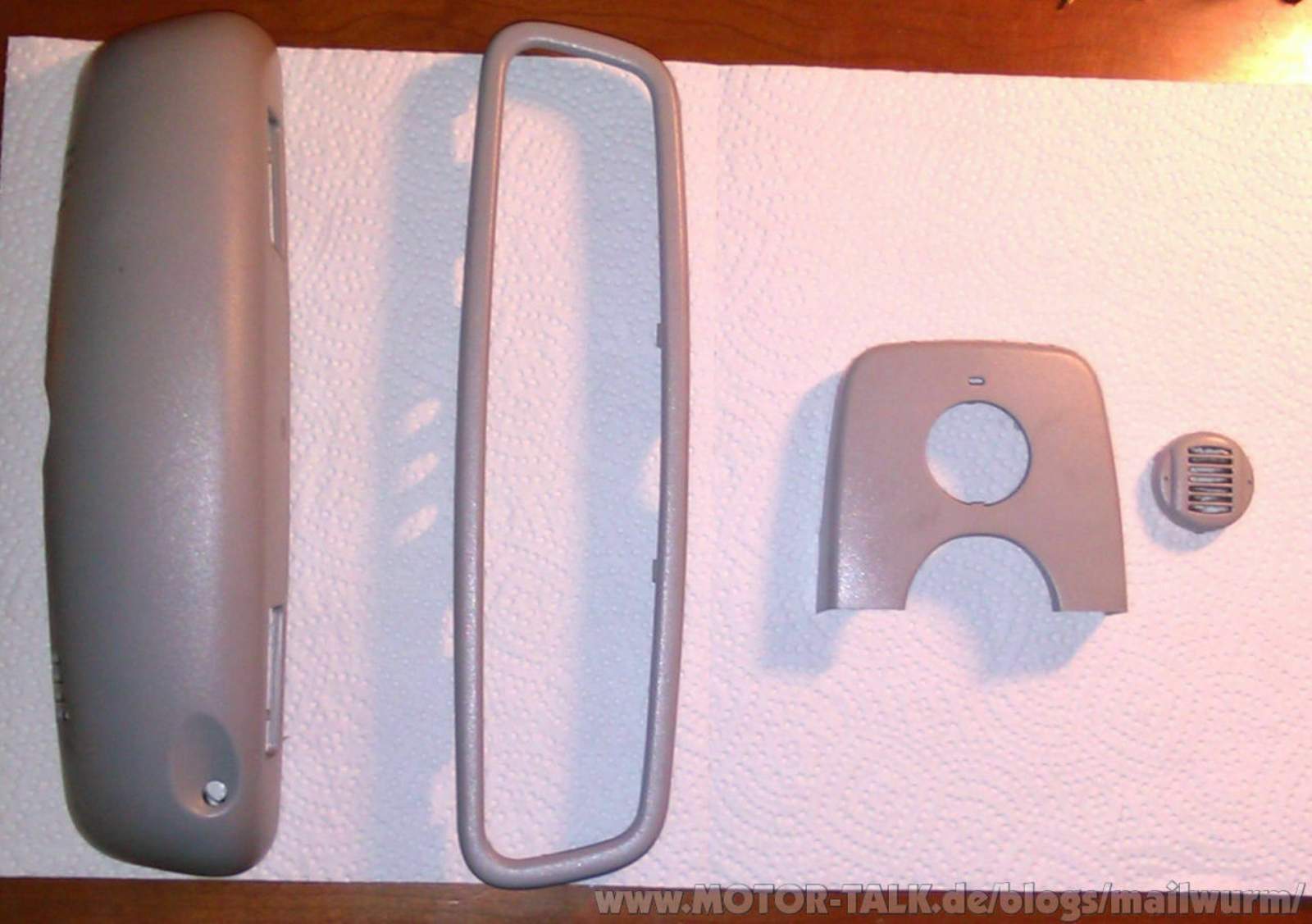

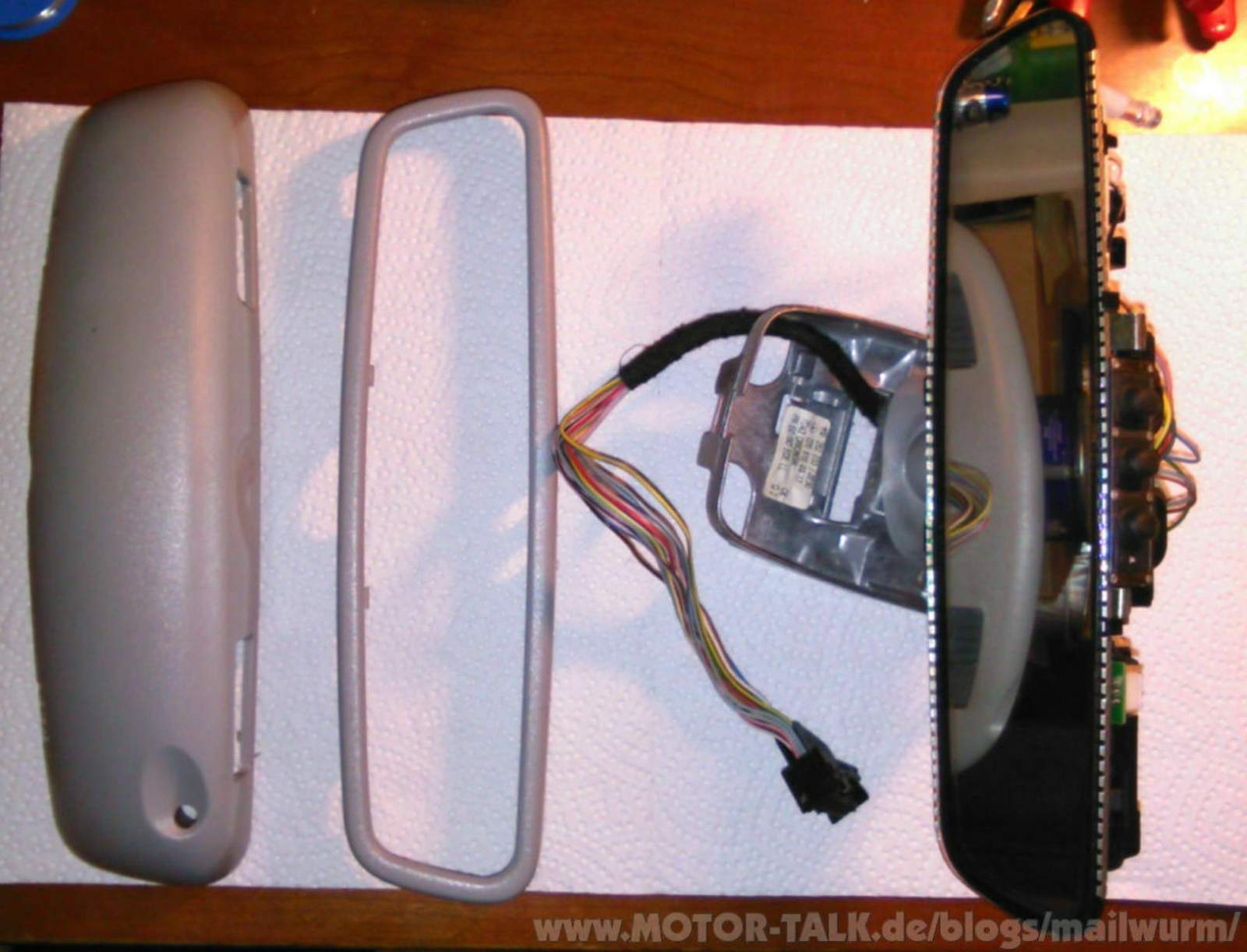

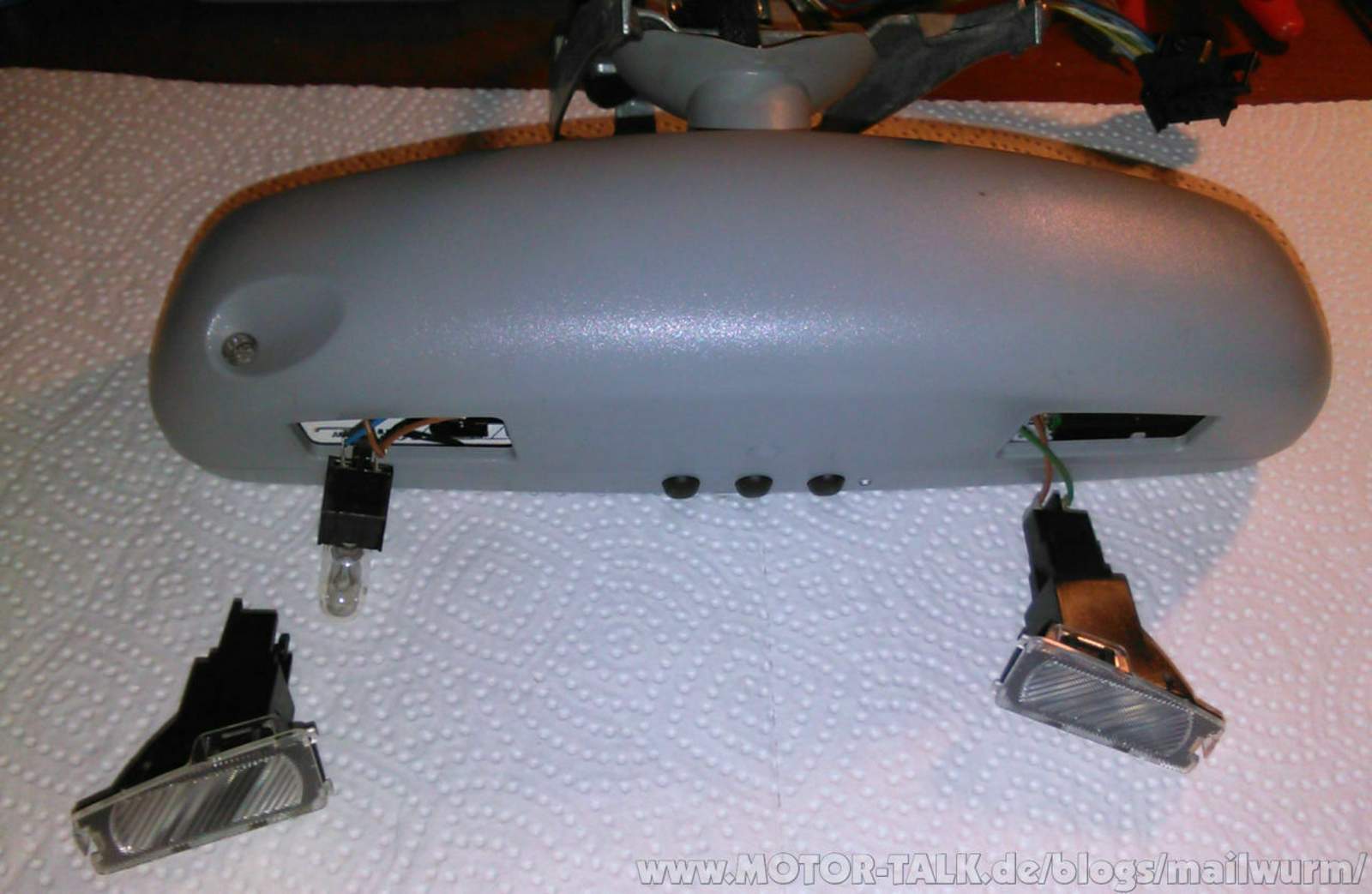

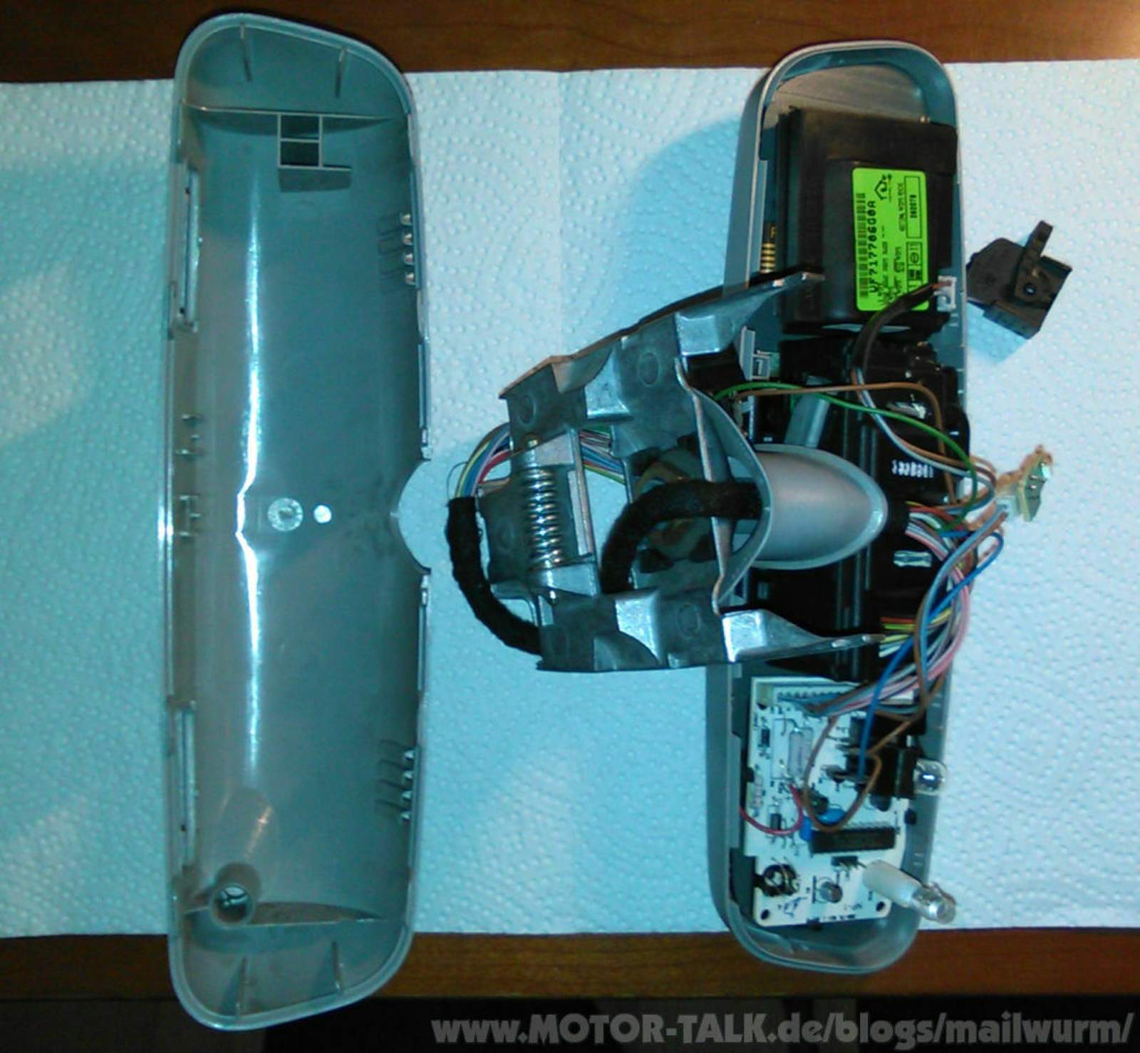

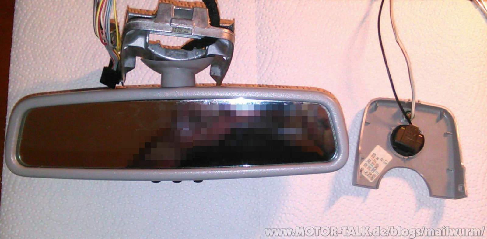

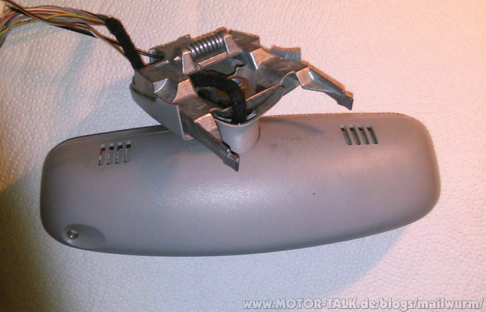

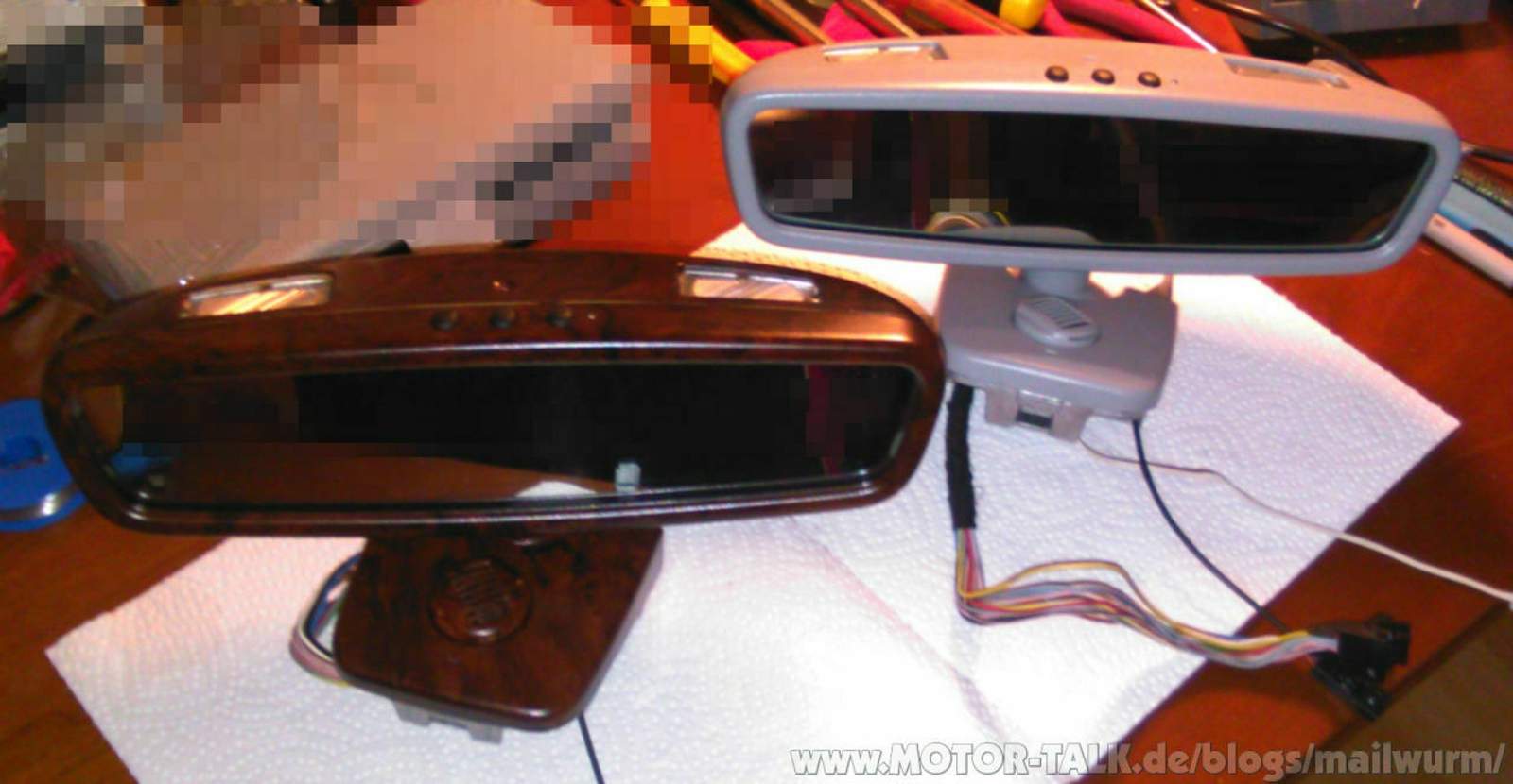

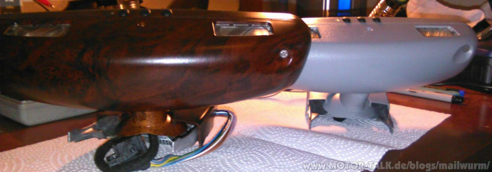

Also frisch ans Werk und das Teil auseinander genommen
[bild=2]
[bild=3]
[bild=4]
[bild=5]
[bild=6]

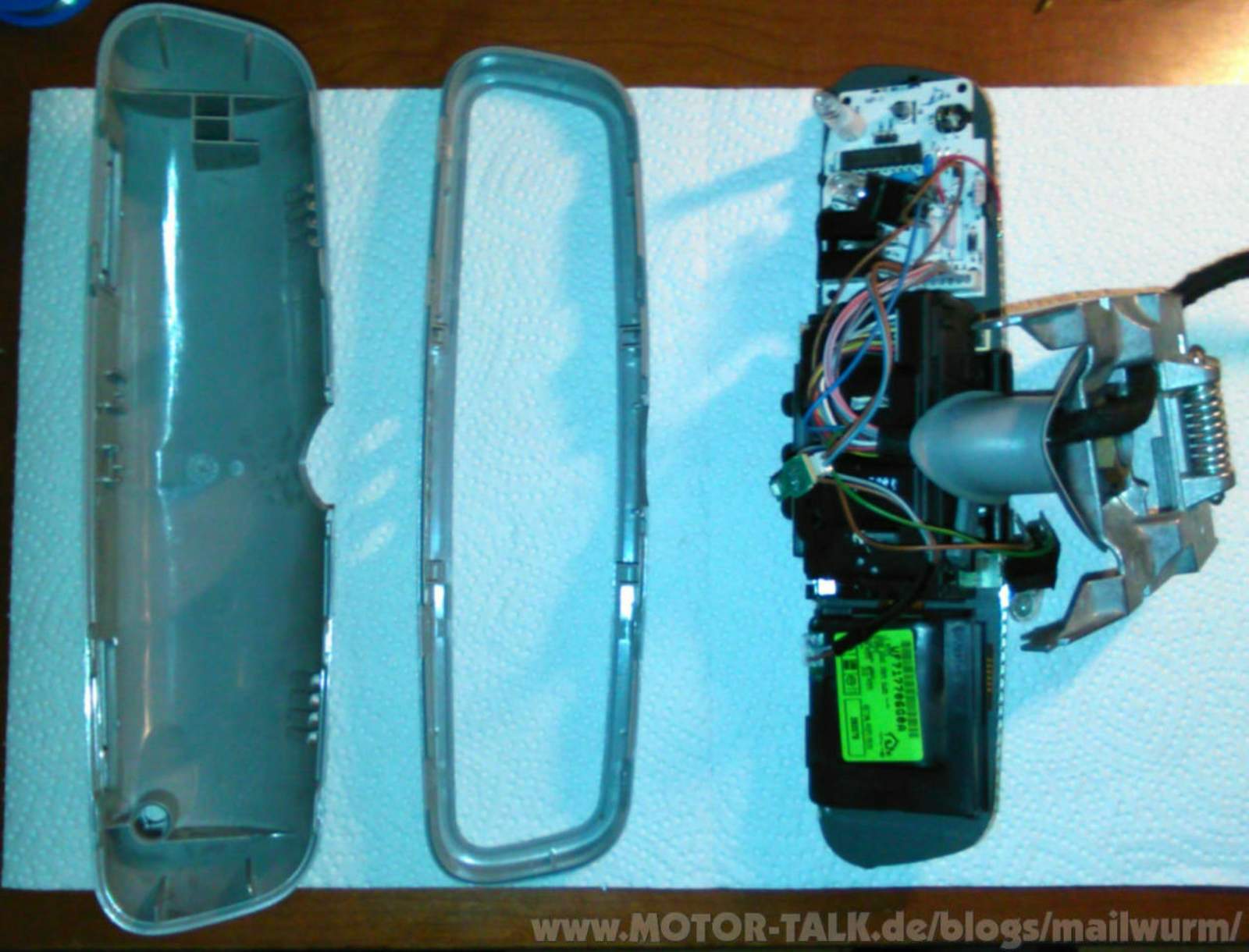

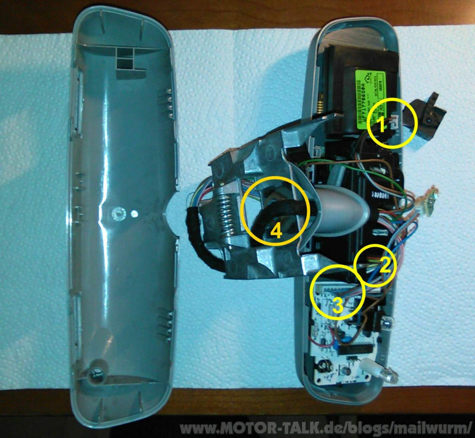

Nun folgt der heikle Teil, das auseinander nehmen der Spiegelschalen.
Da ich das ja schon bei meinem LED-Umbau gemacht hatte, wusste ich ja bescheid wo die Tücken liegen 😁
[bild=7]
Hier leider nicht zu sehen ist die demontage des Spiegelhalses (Asche auf mein Haupt).
Ich erklärs kurz anhand des Bildes.
1 - 3 sind Steckverbindungen die zu lösen sind
4 Lösen der grossen Messingschraube, darunter befindet sich eine grosse Unterlegscheibe und ein Plastikteil - beides entfernen und den Metallaufsatz entfernen - die nun losen Kabel einfach durch den Hals ziehen und voila das Teil ist frei zum Bearbeiten
[bild=11]
[bild=8]
[bild=9]
[bild=10]

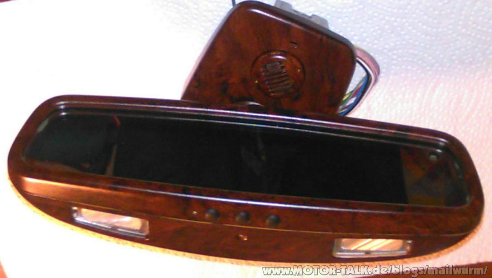

Die folgenden arbeiten bedürfen keiner Bilder.
Diese sind abschleifen, entfetten, grundieren, Wassertransferdrucken und mit Klarlack lackieren.
Ich habe matten Klarlack genommen damit das da oben nicht so Spiegelt 😉
Nachdem alles fertig war habe ich den Innenspiegel aus meiner "Dicken" geholt und alle Plastikteile dort getauscht, so habe ich die elektrischen Teile jedenfalls da wo sie herkamen.
Das Endergebnis kann sich sehen lassen, mir gefällt es jedenfalls 😁

So schaut es fertig aus
