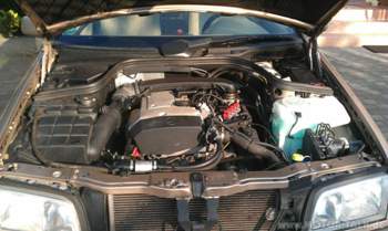

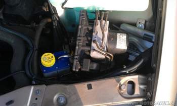

stell doch mal Bilder vom Motorraum rein, am besten vom Verdampfer, dem Rail und der Ansaugbrücke sowie vom Gastank im Kofferraum und dem Gastankstutzen außen und dem Umschalter am Armaturenbrett. Dann kann man eher was zur Qualität des Umbaus sagen ....

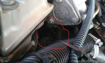

Kannst ja auf dem Motorraumbild auch mal markieren, wo der gebohrt hat ....

Wed Jul 06 02:05:03 CEST 2011    |    M0tti
Okay hier dann die Fotos. Habe mal das wo er gebohrt hat eingekreist.
Ich habe jedoch den Eindruck, dass er wirklich gute Arbeit geleistet hat. Zumal er darauf geachtet hat, dass man noch gut an alle Motorteile usw kommt und mir schien es so als müsste man die Anlage wirklich so einbauen 😮 Aber ich kenne mich da nicht aus - sonst hätte ich es ja selber gemacht ;D
MfG, M0tti
Wed Jul 06 07:33:19 CEST 2011    |    Käfer1500
Okay, er hat also den Ansaugkrümmer nicht abgebaut, sondern einfach so gebohrt 😰
Dabei können Späne nach innen fallen und dann in den Brennraum kommen und dort Schaden anrichten. Man kann aber auch Glück haben und es passiert nichts ...
Mein Umrüster hat alle Stellen, wo er Schläuche mit Kabelbindern befestigt hat, nochmal durch eine Ummantelung des Schlauchs geschützt. Ohne geht es auch, aber man sieht dann halt nach 2 Jahren Scheuerstellen oder reibt sich mit de Zeit sogar Schläuche durch - aber das wird dann erst nach der Garantiezeit Deines Gaseinbaus sein und kratzt den Umrüster daher nicht 😉
Zudem wurde bei Dir ein "ValveSaver" verbaut! Wieso? Dein Mercedes ist gasfest und braucht solchen Unsinn nicht - das erhöht lediglich den Umsatz des Umrüsters.

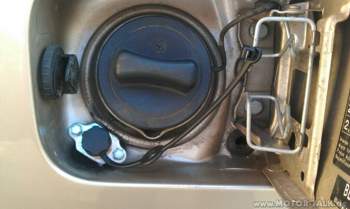

Ist deiner ein Unfallwagen mit schlechten Lackierarbeiten? Der Gummi um den Tankstutzen ist normalerweise schwarz.

@Goify: Hm Unfallwagen glaube ich nicht, da würde was im Serviceheft stehen und er wurde mit als Unfallfrei verkauft. Weiteres kann ich dazu nicht sagen.

Die Bedenken von @Käfer kann ich nachvollziehen.
Die Demontage des Ansaugkrümmers ist oberstes Gebot.

Beim nächsten TÜV gibt es Ärger, denn unsinniger Weise wurde das Prüfzeichen vom Füllventil abgeschliffen.
Es geht auch ohne zurecht zu schleifen.
