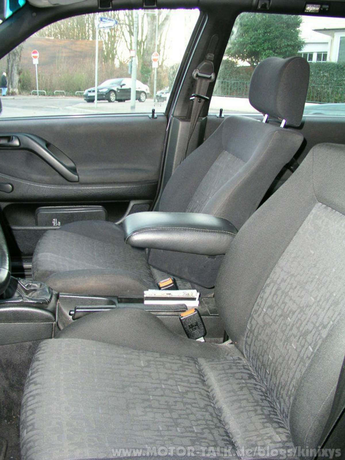

[bild=1]Als ich neulich mal wieder in der elektronischen Bucht herumstöberte, stieß ich auf eine Mittelarmlehne für den Passat 35i von Kamei. Die originale MAL hatte ich schon einmal probehalber montiert, diese überzeugte mich allerdings nicht. Aufgrund meiner Körpergröße hatte ich zwar kein Problem, meinen Arm darauf abzustützen, auch wenn sie relativ weit hinten sitzt, ihre Funktion erfüllt sie aber eher unzureichend. Außerdem hätte ich einen Teil des Teppichs ausschneiden müssen, damit sie optimal sitzt. [mehr]
Bereits damals hatte ich in den Foren von der Alternative von Kamei gelesen, aber nicht weiter nach einem Exemplar gesucht. Es gibt grundsätzlich zwei verschiedene Versionen für den Passat, eine ältere und eine neuere, außerdem für beide je einen Bezug aus Stoff und einen aus Leder. Die neuere Version bietet mehr Verstellmöglichkeiten, ist aber praktisch nur neu zu bekommen und kostet dann die Kleinigkeit von 120 Euro. Es bleibt jedem selbst überlassen, ob in den 35i eher die alte eckigere, oder die neuere rundere Version passt... Die in der Auktion angebotene war die ältere, etwas einfachere Version und ich konnte sie ersteigern.
Das Schöne an der Kamei-MAL ist, dass sie einfach zu montieren ist. Man entfernt hierfür einfach die inneren Plastikabdeckungen der Sitzschienen und hakt sie in die Enden der Schienen ein. Anschließend führt man auf beiden Seiten je eine Stange mit gebogenem Ende durch Ösen an den Haken ein und verankert sie kurz vor dem vorderen Ende der Schienen. Die Stangen werden dann mit Muttern fixiert.
Ich habe die Version mit Lederbezug erwischt, das Ablagefach, welches einfach darunter eingehängt wird, war auch dabei. In den nächsten Wochen werde ich die MAL ausführlich testen und dann entscheiden, ob sie bleiben darf... 😉

Ist doch viel zu hoch.
Kann auf den Bildern auch täuschen aber die Auflagefläche ist zu hoch und somit für 120 euro nicht optimal gelöst.
Sun Jan 16 20:05:46 CET 2011    |    Kinixys
Erstmal sorry, aus dem Text ging nicht hervor, welche Version ich jetzt habe, habe das mal verbessert... Die Auflagefläche ist für mich nicht zu hoch, ich werde sie aber eventuell noch etwas nach unten neigen, was sich per Inbus einstellen lässt.

Benutze die Kameilehne seit mehreren Jahren in meinem Wagen. Hatte die Stoffausführung, vor 2 Jahren hab ich die Auflage neu gepolstert und mit dickem Leder überzogen, jetzt sollte das erstmal wieder halten. 🙂

Leider sieht sie vom Fond aus betrachtet aus wie nen Campingstuhl, deswegen ist sie gleich rausgeflogen.
Sun Jan 16 23:15:03 CET 2011    |    Kinixys
In dem Fall muss ich ganz klar sagen: form follows function... 😉
Mon Jan 17 12:17:35 CET 2011    |    rpalmer
Die Form ist gut, nur ds Gestänge, das ist das was mich da nervt.
Naja, sobald ich eine zweite Mittelkonsole organisiert habe arbeite ich die Armlehne vom 4er Golf da rein.
Mon Jan 17 12:58:36 CET 2011    |    Fensterheber134931
Habe auch eine MAL von Kamei in meinem Polo 6N gehabt fand die richtig gut so wie deine mit Ablagefach und so war topp!
Aber habe nicht lange nutzen können nur ein halbes Jahr nun liegt die rum auf dem Dachboden 😉
Nie wieder ohne Armlehne mein neuer hat eine ganz große feste drin!
MfG Ray
