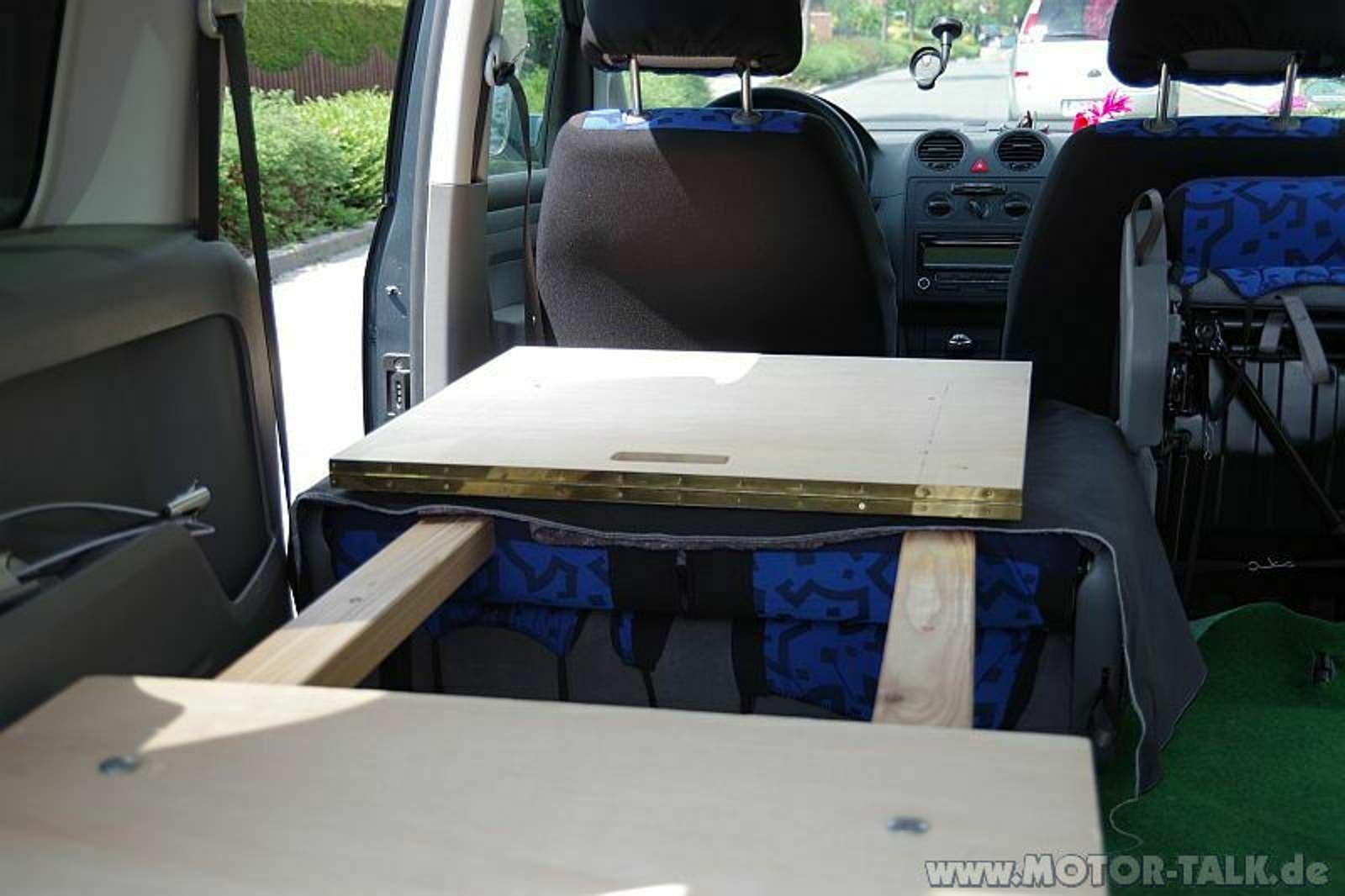

Nun ein paar Bilder.

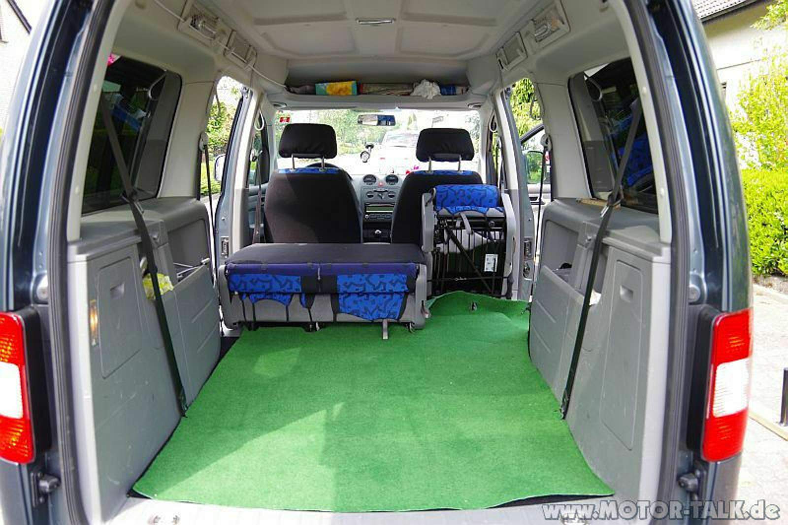

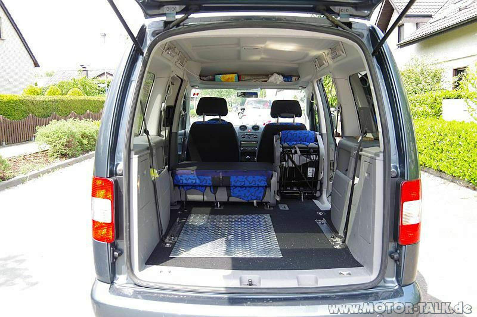

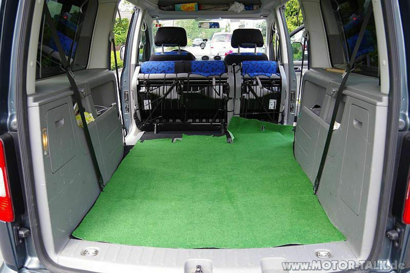

Als erstes habe ich eine dünne Metallplatte zur Verstärkung des Bodens in den Wagen gelegt. Danach einen dünnen Teppich - "Balkonrasen" verlegt (Bild 1,2 und 3). Dieser Teppich läßt sich mühelos mit einer Haushaltsschere in Form zuschneiden.

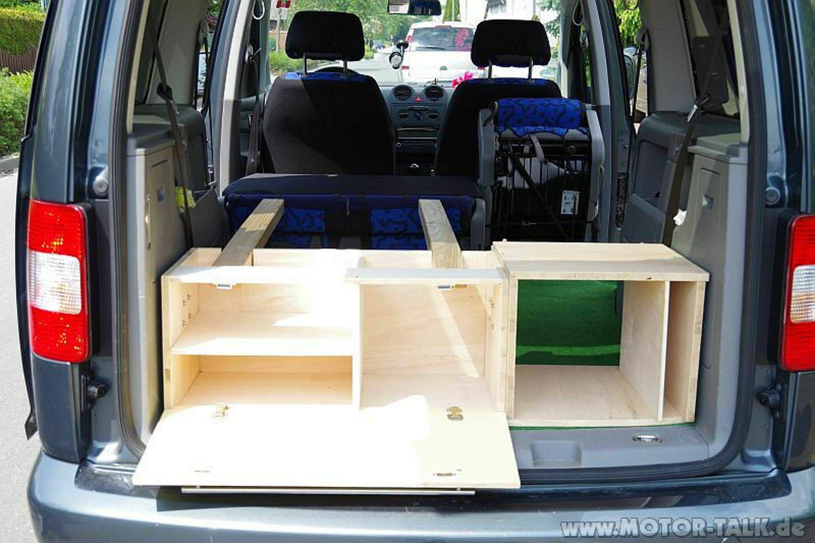

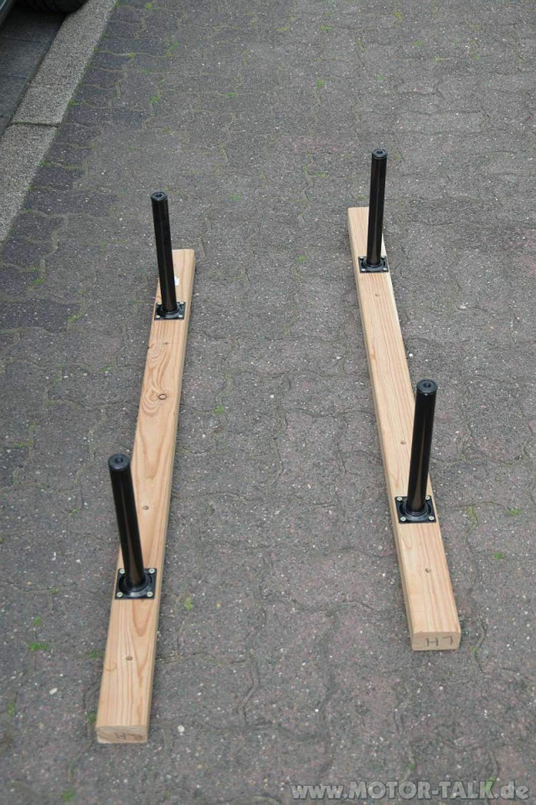

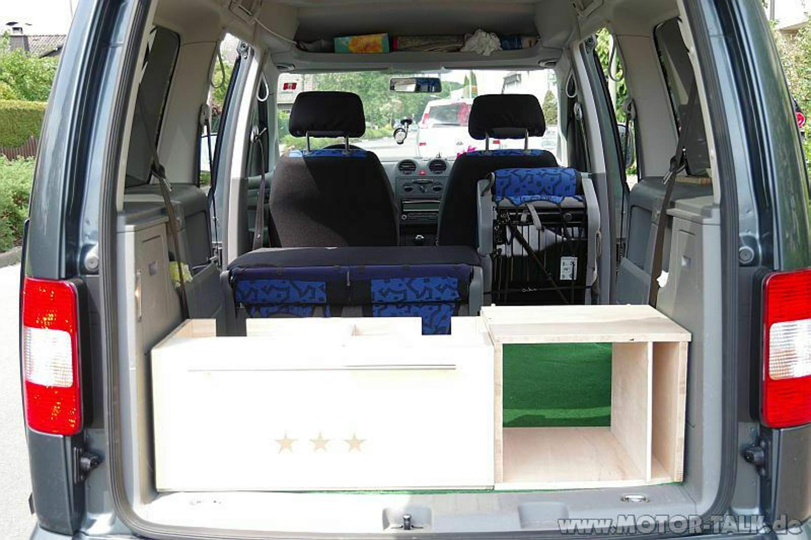

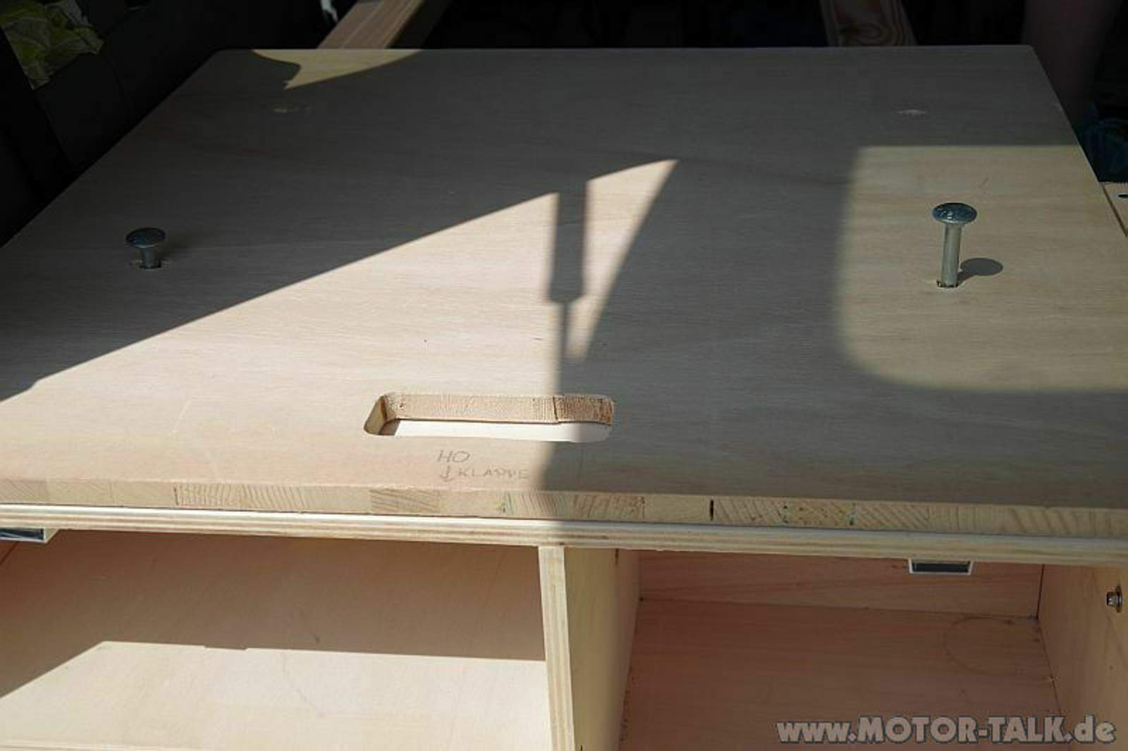

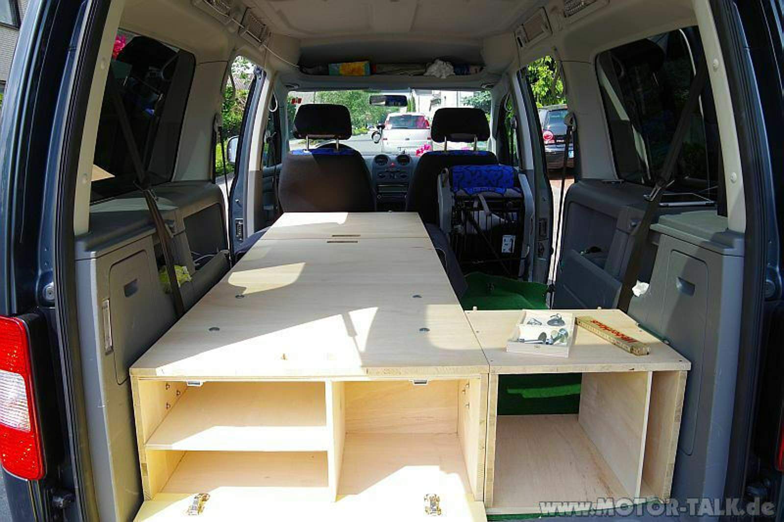

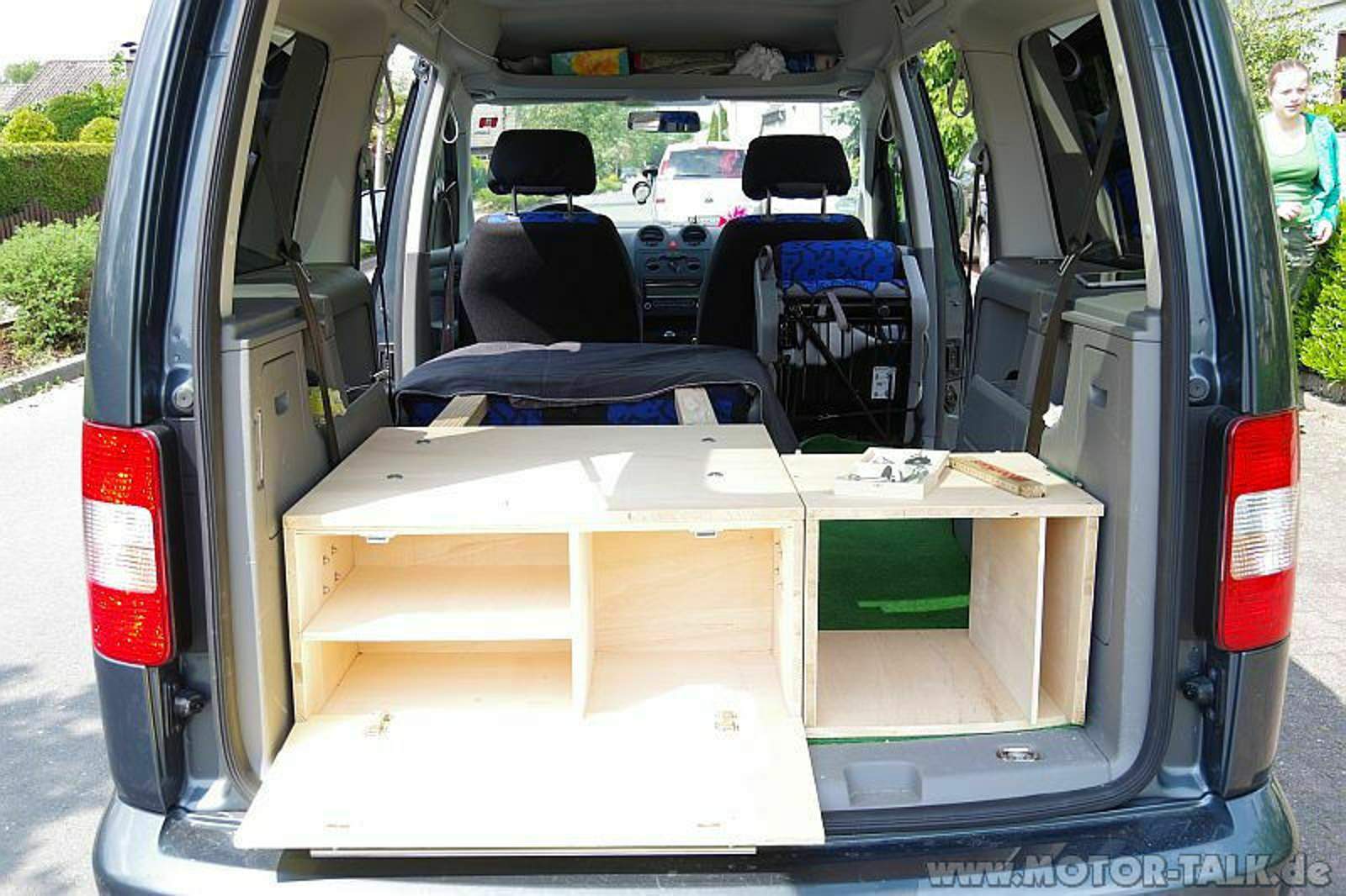

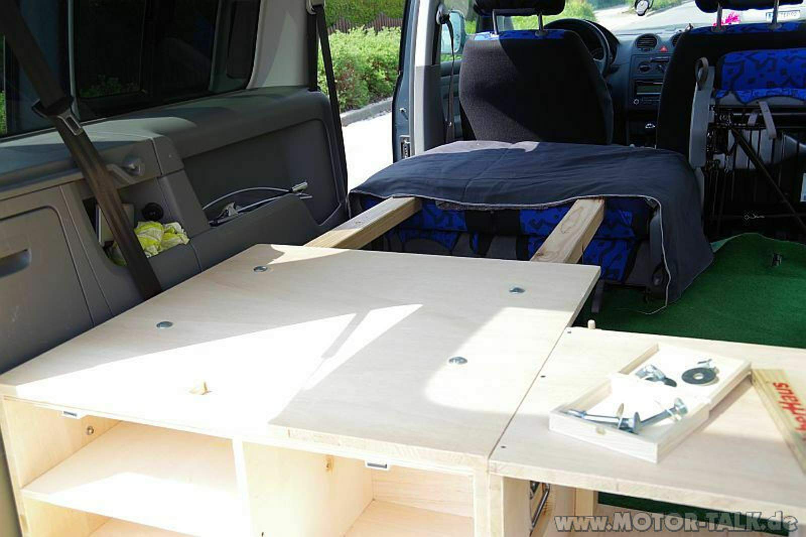

Zweisitzerrückbank wieder umgeklappt und dann die Küchenkiste am Heckklappenende eingesetzt. Nun werden zwei Trägerbalken, auf denen jeweils zwei Metallfüßchen aufgeschraubt sind, längs eingesetzt (Bild 4, 5). Anschließend wird eine Holzplatte am Ende auf die Trägerbalken (Bild 6) gesetzt und mit vier Schrauben und Flügelschrauben fixiert.

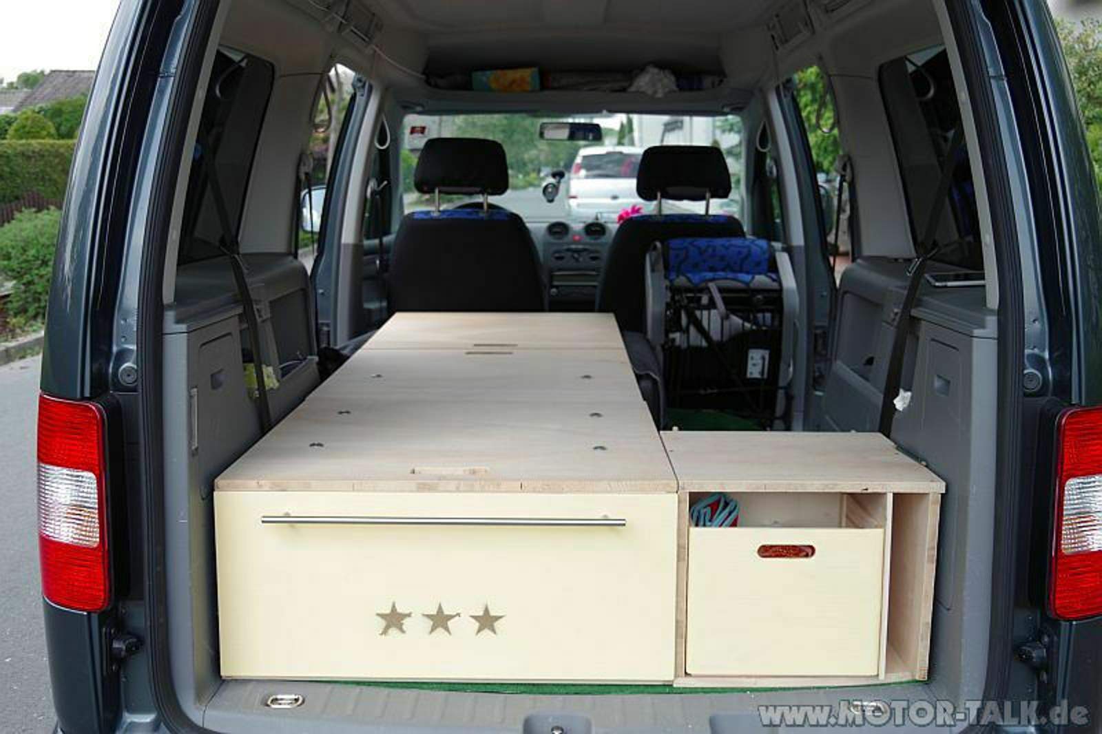

Als nächstes werden die oberen beiden Holzplatten, die mit einem Klavierband zusammengeschraubt sind, am oberen Ende auf die Rücksitze aufgesetzt, umgeklappt und mittels zweier Schrauben und Flügelmuttern auf den Trägerbalken ebenfalls fixiert (Bild 10, 11, 12).

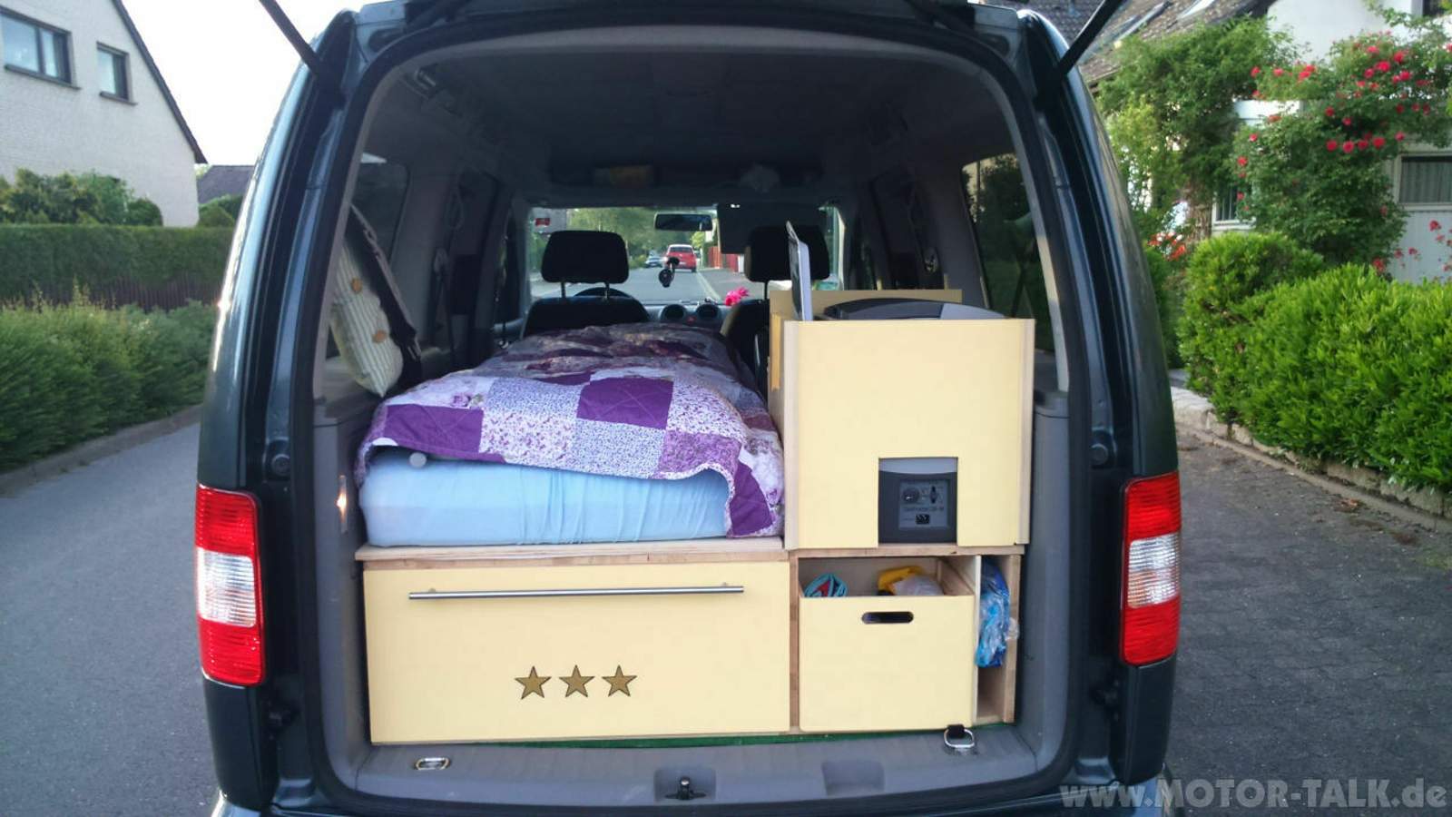

Auf die Liegefläche kommt eine Matratze und über den rechten Teil der Küchenkiste ein Kastenaufsatz, in dem die Waeco-Küchlbox findet. An der Rückseite dieses Kastens ist ein Klapptisch angebracht.
