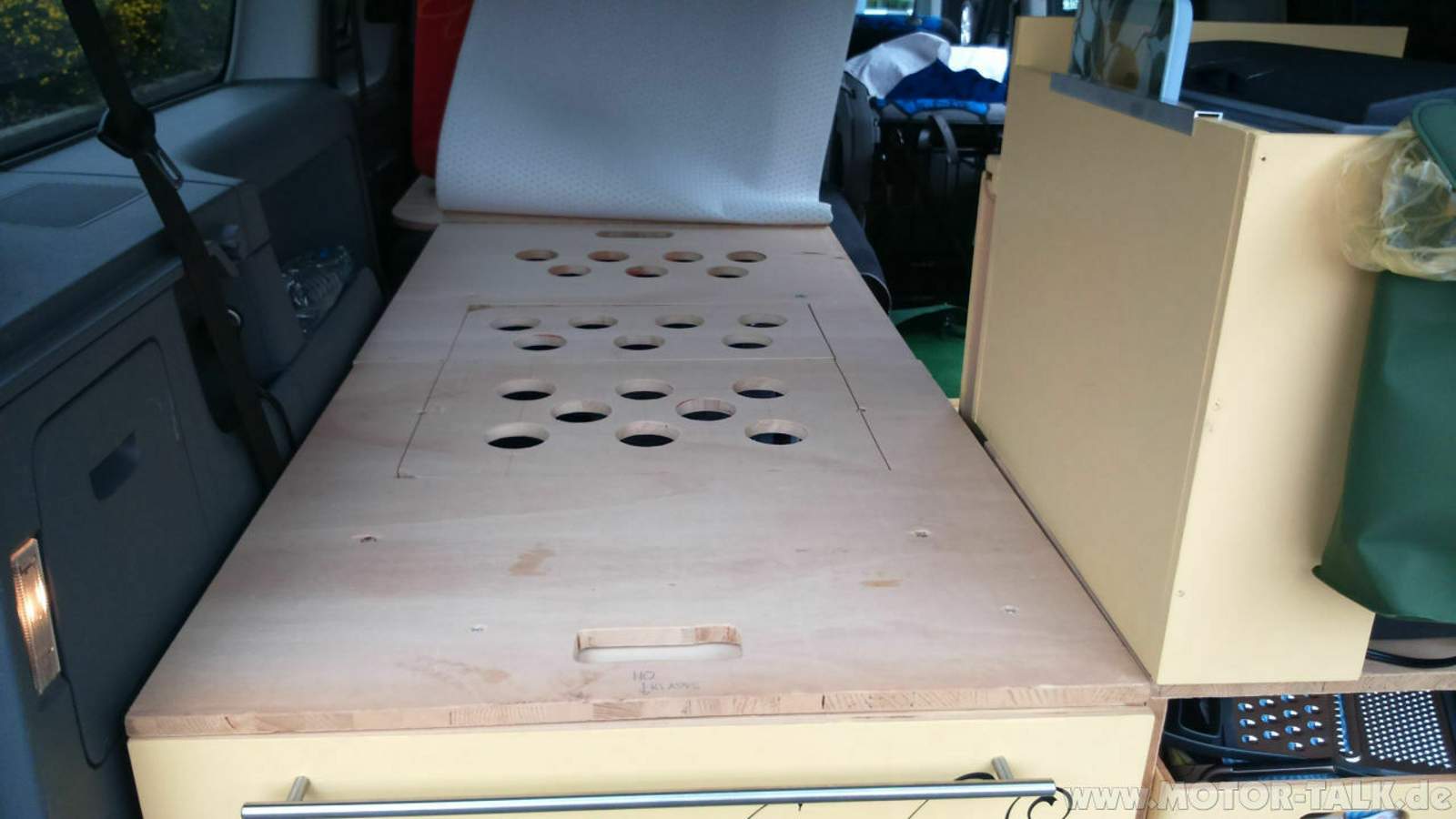

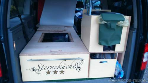

So. Der Sommer ist vorbei und aus der Praxis heraus habe ich einige Verbesserungen und Ergänzungen vorgenommen.
Der Platz unter dem Bett ist ein prima Stauraum, aber dunkel und schwer zugänglich. Und wenn das Doppelbett aufgebaut ist, war der Raum garnicht mehr erreichbar. Also habe ich eine Klappe eingebaut, so daß man die Matratze nur anheben muß und wieder an alles unter dem Bett ran kommt. Da die Bettplatte auf zwei Balken aufliegen, habe ich die Klappen so ausgeschnitten, daß sie zur Hälfte auf diesen aufliegen - ich brauche keine Scharniere und muß den "Deckel" nur an- und zur Seite heben/legen.
Gleichzeitig habe ich die Flügelschrauben ausgetauscht gegen Dübel und Einschlaggewinde. So steht nichts mehr im Weg, an dem man sich verletzten kann oder woran die Sachen hängen bleiben.
Desweiteren habe ich die Holzplatten "durchlöchert" und so das Gewicht deutlich reduziert. Die Platten lassen sich nun kinderleicht "handeln" und sorgen für "Licht" im Stauraum.
Auch die Platten für das Doppelbett waren bisher etwas schwer und unhandlich. Um das Doppelbett aufbauen zu können, mußten die vorderen Sitze in die vorderste Position gebracht werden und die Rückenlehnen ebenfalls nach ganz vorne gekippt werden. Nun habe ich die Doppelbettplatte gekürzt und die ca. 30 cm, die mir nun an Länge fehlen, durch zwei kleine Platten (durchlöchert ;-)) mit H-Profilen aus Alu zum Aufstecken ergänzt. So muß ich nur noch diese Platten entfernen und nicht mehr das ganze Doppelbett abbauen, wenn ich weiterfahren will. (Bilder folgen)
Weiterhin ist geplant, die Klappplatten für das Doppelbett ebenfalls zu "durchlöchern" und mit einer Deckelklappe zu versehen. Da diese Platten nicht auf Trägerplatten aufliegen, werde ich in die Seiten der Öffnung Stuhlprofile aus Alu einfügen. Die stabilisieren zum Einen die Platten und verhindern ein Durchbrechen und sind gleichzeitig die bündigen Auflagen für die Deckel. (Bilder folgen).
