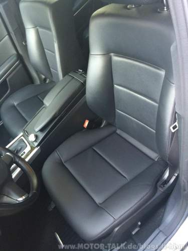

Der Artico-Bezug auf der Fahrerseite ist tatsächlich kostenfrei getauscht worden, da der Vorbesitzer den gleichen Mangel schon einmal in 2013 in Stand hat setzen lassen. Sieht wieder Tiptop aus. Allerdings ist die Oberfläche ein wenig stumpfer im Anblick, aber das wird sich ja nach ein paar Monaten geben.
Jetzt muss ich Innen nur noch diese Abdeckung vor der Mittelarmlehne (A2046800107) tauschen, da löst sich der Softlack und das sieht vielleicht blöd aus.
Apropos: Jemand eine Ahnung wie man dieses vordere Schubfach vor dem Automatikwahlhebel raus bekommt (oder zumindest die Abdeckung)? Da ist mir eine EC-Karte hinter gerutscht! Blöd Blöd Blöd!

@AtzeKalle Hm, so richtig nicht! Hatte ich auch schon gefunden, aber bei mir sitzt der Wahlhebel des 5G-Getriebes im weg, ich kann die gelösten Teile nicht nach hinten raus ziehen. Deswegen die ganze Mittelkonsole raus schrauben ist mir zu viel Aufwand.
Gibt es irgendeinen Trick um die Abdeckung des vorderen Fachs zu entfernen, ohne den Schließmechanismus zu beschädigen?

@ FT-HBM
kenne leider den Trick nicht, habe nicht dran gedacht, ich habe den Schalthebel ja am Lenkrad.
Könnte sein, dass das Klimabedienteil erst raus muss und dann die Abdeckung nach oben raus.
Oder den Wählhebel nach hinten und die Manschette vorher abziehen?

@FT-HBM zu deiner eigentlichen Frage...
Zuerst die Abdeckung um den Wählhebel vorn an der Kante nach oben ziehen (ggf. mit einem Keil etwas hebeln), dann ein paar Zentimeter nach vorn schieben um sie hinten auszuhaken.
Nun sind die zwei Haken des Fachs freigelegt, das du ausbauen willst. Diese einfach oben ziehen/hebeln und dann kannst du das Fach in deine Richtung heraus ziehen.

@Patty2202 Das habe ich auch schon soweit zerlegt gehabt, nur das vordere Fach will nach dem Lösen der zwei Schrauben einfach nicht an dem "Kasten" der Automatik vorbei. Da muss es doch einen Weg geben. ... grummel....
