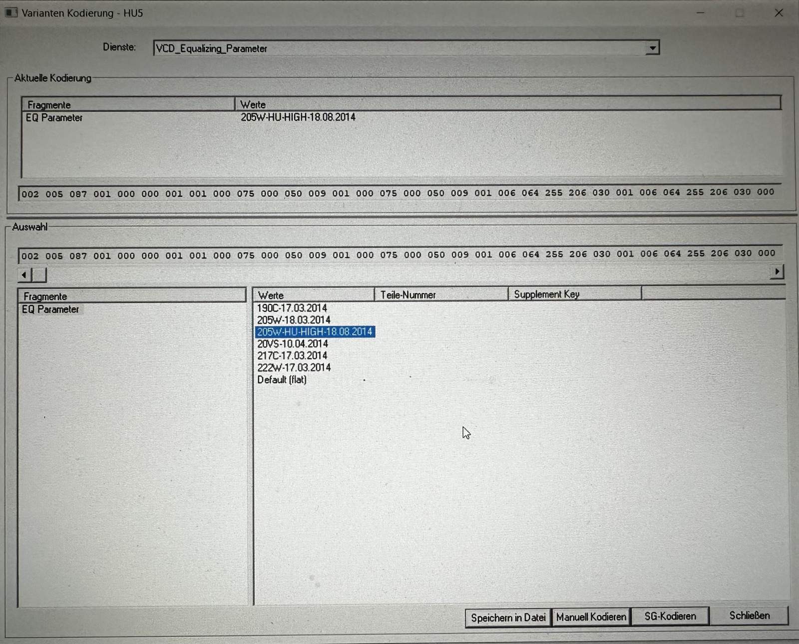

Im VorMoPf Comand sind in der HU verborgen mehrere Equalizerparameter abgelegt. Leider führte die hinterlegte Einstellung bei meinem nachträglich installierten Soundupgrade zu dem unerwünschten Effekt, dass der Bass- und der Hochtonbereich ziemlich überhöht und unsauber wiedergegeben wurde. Besonders Stimmen gingen dabei unter. Mit zunehmender Lautstärke wurde dieser Effekt zudem deutlicher und vor Allem nerviger. Im Forum fand ich vor geraumer Zeit einen Hinweis. Bei Geräten anderer Baureihen und früherer Baujahre waren entsprechende Parameter über das Engeneering Menü erreichbar und einstellbar. Beim 205 gibt es dieses Menü und damit den einfachen Zugang dahin nicht.

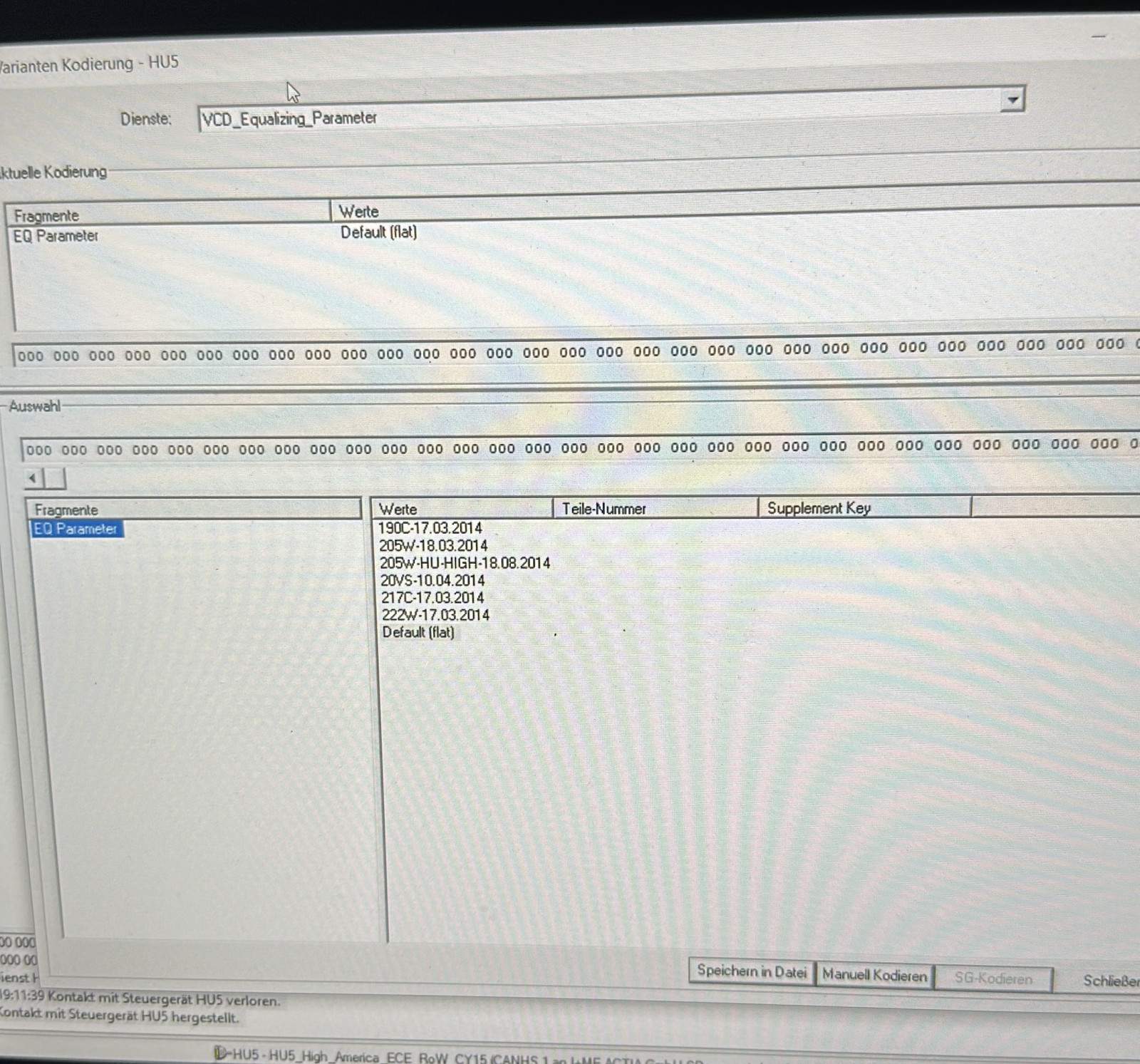

In der HU ist ein eigener VCD Bereich "Equalizing_Parameter" abgelegt. Der dazu gehörige Codierstring ist ziemlich lang und in meinem Fall war "205W-HU-HIGH-18.08.2014" aktiviert. Ich habe diesen auf "Default (flat)" umgestellt.
Die Codierung kann im laufenden Betrieb durchgeführt werden. Die Einstellungen werden unmittelbar übernommen und hörbar. Der Effekt in FLAT war im ersten Moment ernüchternd. Insgesamt schien auch die Gesamtlautstärke abgenommen zu haben. Um einen besseren Eindruck vom Ergebnis zu bekommen habe ich erst am Tag später erneut ein Probehören durchgeführt. Die Wiedergabe passt in meinem Ohren in diesem Zustand besser. Ein Ausmessen steht noch aus.
Nach dem Codieren ein Hard Reset. Fertig.
