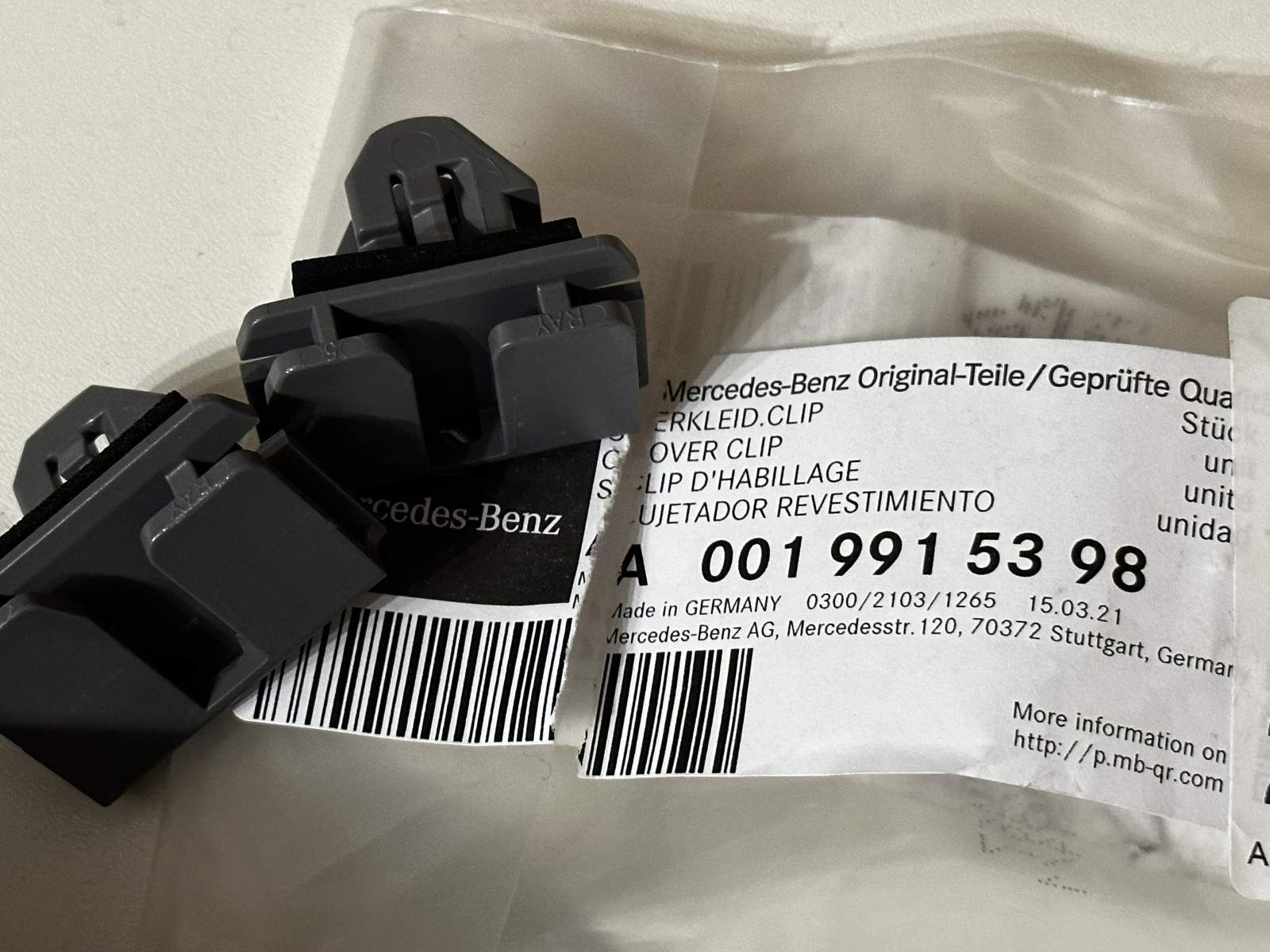

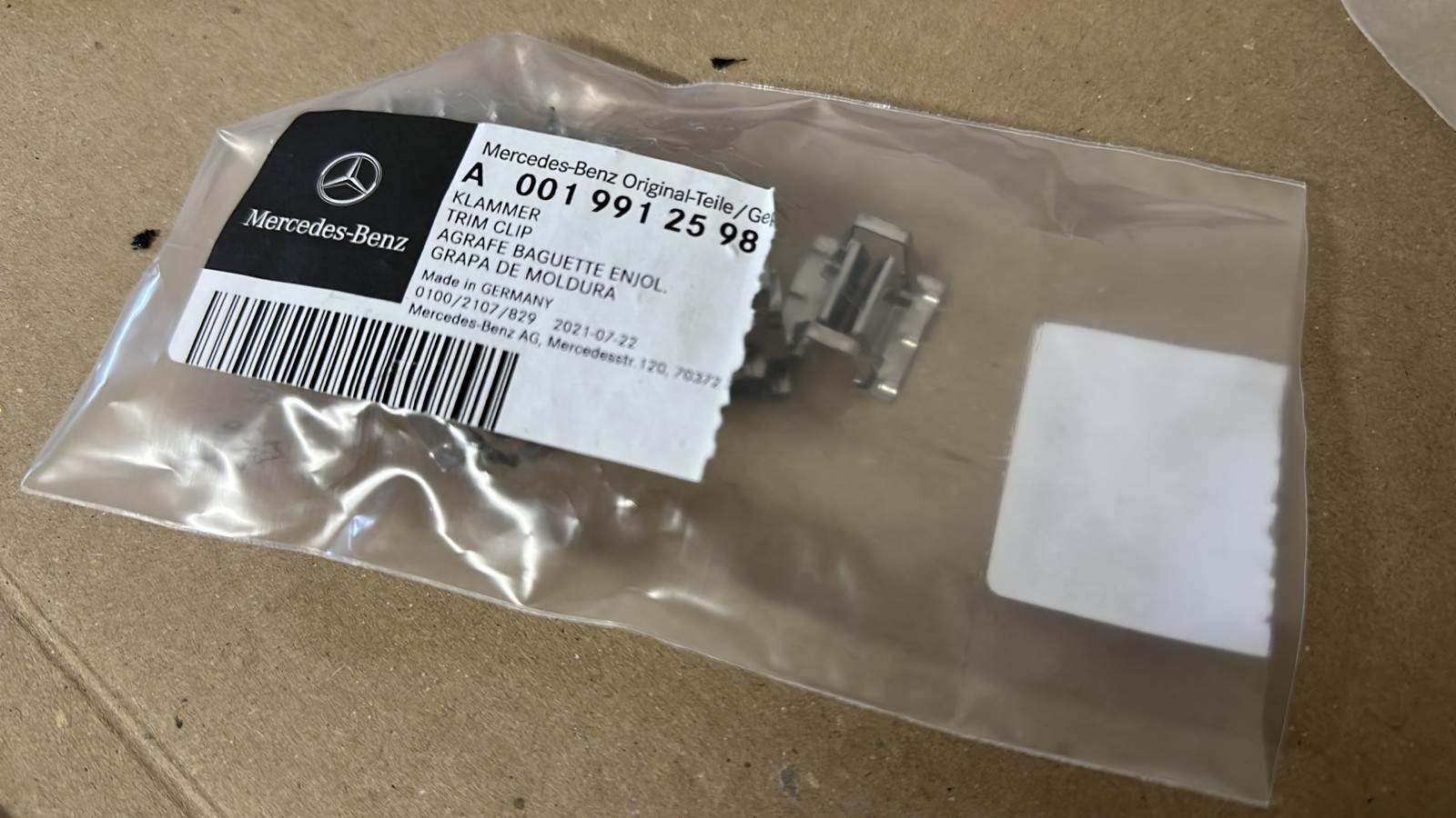

4. in Reserve liegend:
- Zierleistenklammer, Teilenummer A001 991 25 98, Stückpreis ca. 0,78 €
- Verkleidungsclips für die Türpappen, Teilenummer A001 991 67 98, Stückpreis ca. 0,70 €
- großer Verkleidungscip Türpappe, Teilenummer A001 991 53 98, Stückpreis ca. 2€
- Pattex Kleber

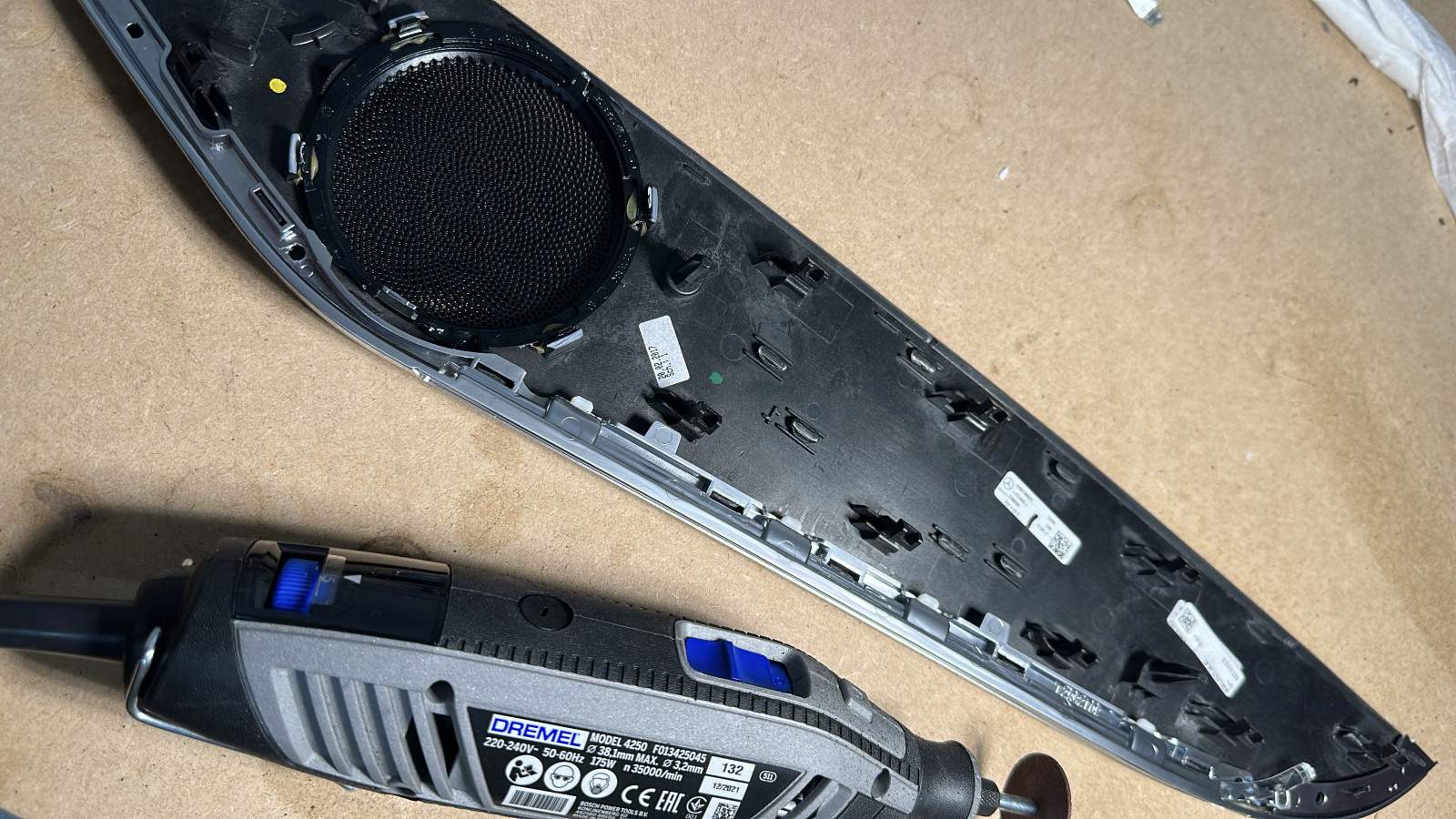

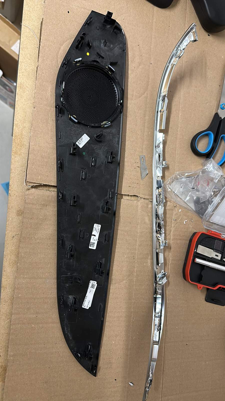

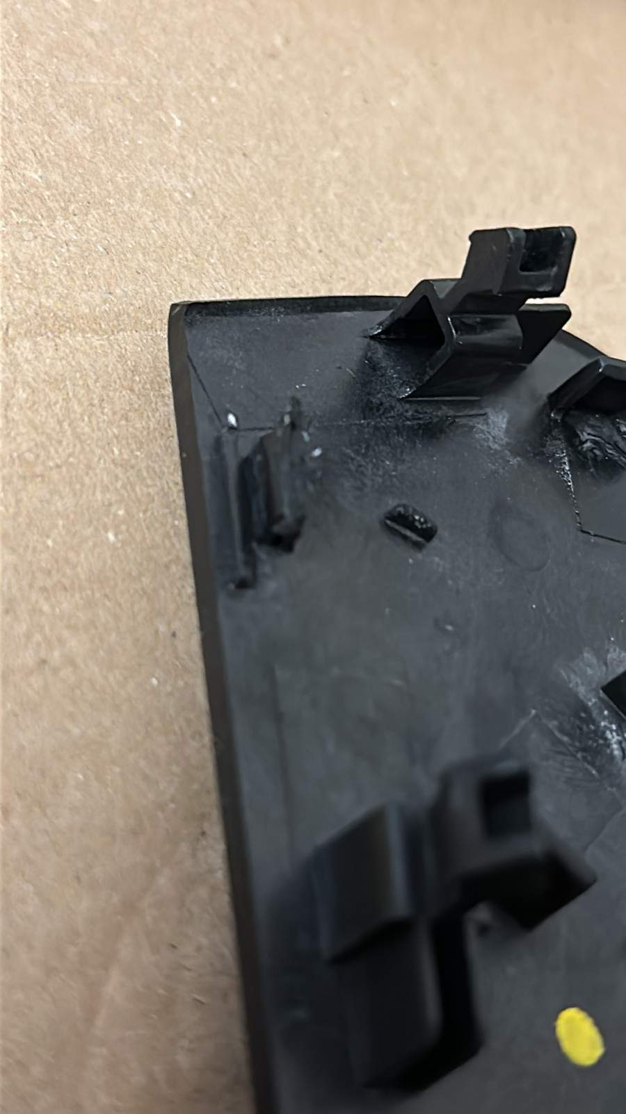

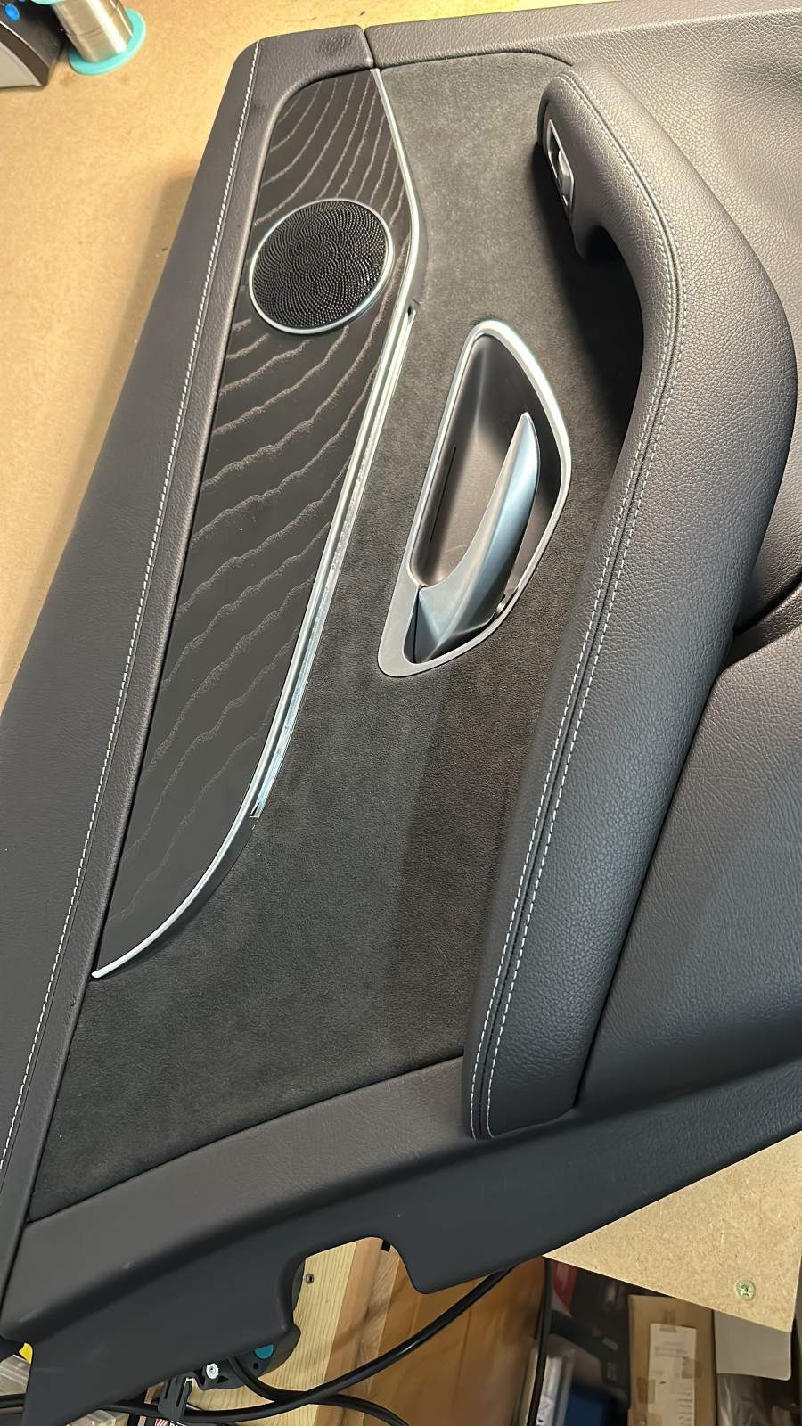

Der Tausch der Blenden an den Türzierleisten ist eine dieser größeren Herausforderungen. Die Blenden sind sind mit Zähnen und darum einer Art Schweissnaht angebracht und werden so in Position gehalten. Zum Abnehmen für einen Austausch sind die Blenden an und für sich nicht gedacht. Gemäß Anleitung sollen die Blenden mit einem Schraubendreher aus der Verankerung heraus gehebelt werden und am Ende soll dann die Haltenase zur Arretierung intakt bleiben. Das schien mir, ohne die Aufnahme oder die Haltenase der Blende zu brechen, nicht möglich.
In einem ersten Versuch habe ich eine der hinteren Blenden geopfert und bin mit einem Heissluftföhn an diese verschweißten Überstände heran gegangen. Dabei ist die Blende an sich weggeschmolzen, die Zierleiste aber war hart im Nehmen, die Haltenasen blieben intakt und das weichere Material der Blende war recht einfach abzunehmen. Um die Haltenasen herum sind dennoch dicke Reste der ursprünglichen Schmelzmasse übrig geblieben. Hier hat die Wärme nichts bewirkt, um diese vollständig ab- oder aufzuschmelzen. An den großen Zierleisten der vorderen Türen wollte ich das Prozedere so nicht noch einmal wiederholen. Also habe ich mir einen Dremel besorgt und die Stellen um die Haltenasen vom überstehenden verschweißten Plastik befreit. Daraufhin liessen sich die Blenden sehr einfach von der Zierleiste abheben. Den Tipp hierzu habe ich vom User "Mais_" erhalten. Das Aufbringen der neuen Blende ging nun reibungslos: Einfach die neue aufgesteckt und mit ein wenig Pattex- Kleber fixiert. Nach etwa 10 Minuten war der Kleber ausgehärtet und die Blenden sitzen bis heute bombenfest.

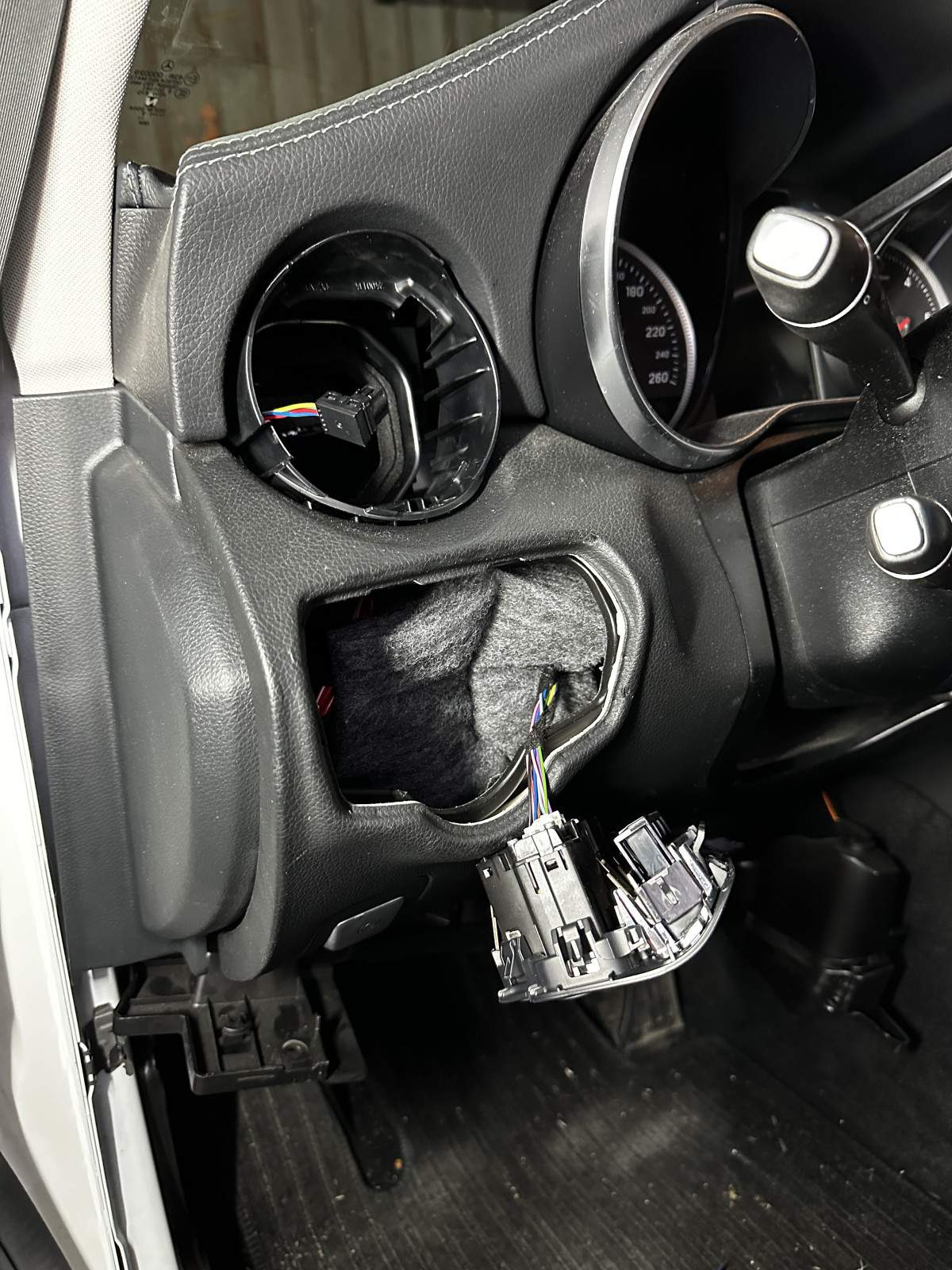

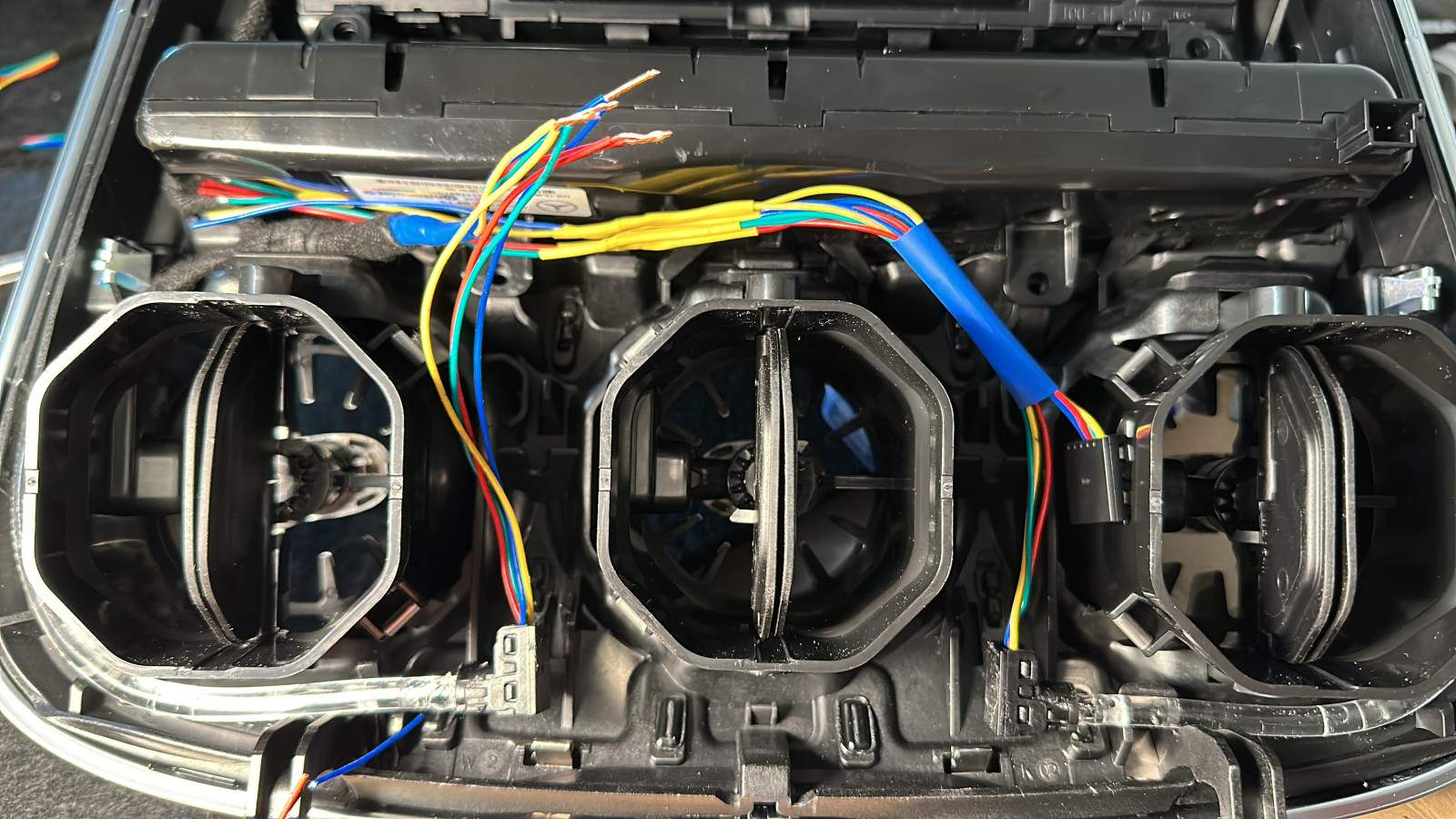

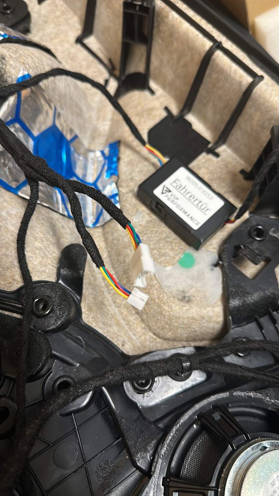

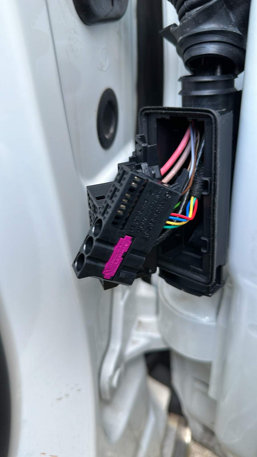

Eine weitere Hürde stellte die Türkontaktierung dar. Vom Steuergerät in der linken Tür, das als Master fungiert, werden 4 Leitungen in den Innenraum gezogen. Die Übergangsstelle ist im Türkontaktgehäuse. Die nötigen Kabel haben am Ende einen Kontaktstift auf der einen und eine Kontaktbuchse auf der anderen Seite, die in die Kammern eingesteckt und (wichtig!) einrasten müssen. In der Beschreibung hat sich das einfach gelesen, aber das Entfernen der Deckel war ziemlich fummelig, insbesondere, weil ich keine der dortigen Rastnasen abbrechen wollte. Während sich der im Inneren der Tür befindliche Deckel noch einfach nach innen herausnehmen, zerlegen und mit den neuen Pins bestücken liess, verlief der Versuch auf der anderen Seite erst einmal erfolglos. Die Kontaktpins rasteten einfach nicht ein. Nach etwas genauerem Schauen kam ich erst dahinter, dass sich im Innenbereich der Abdeckung noch ein Steckergehäuse befindet das zusätzlich zerlegt werden muss, um die Kontaktpins auch wirklich einrasten zu können. Erst dann haben die Kabel eine sichere Verbindung.

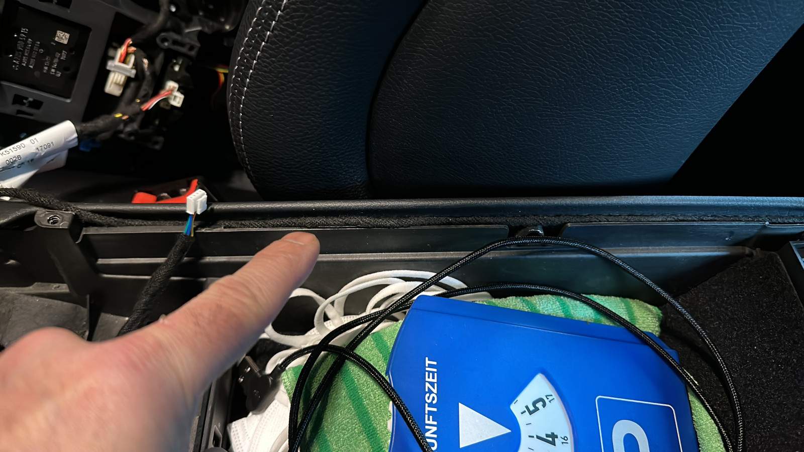

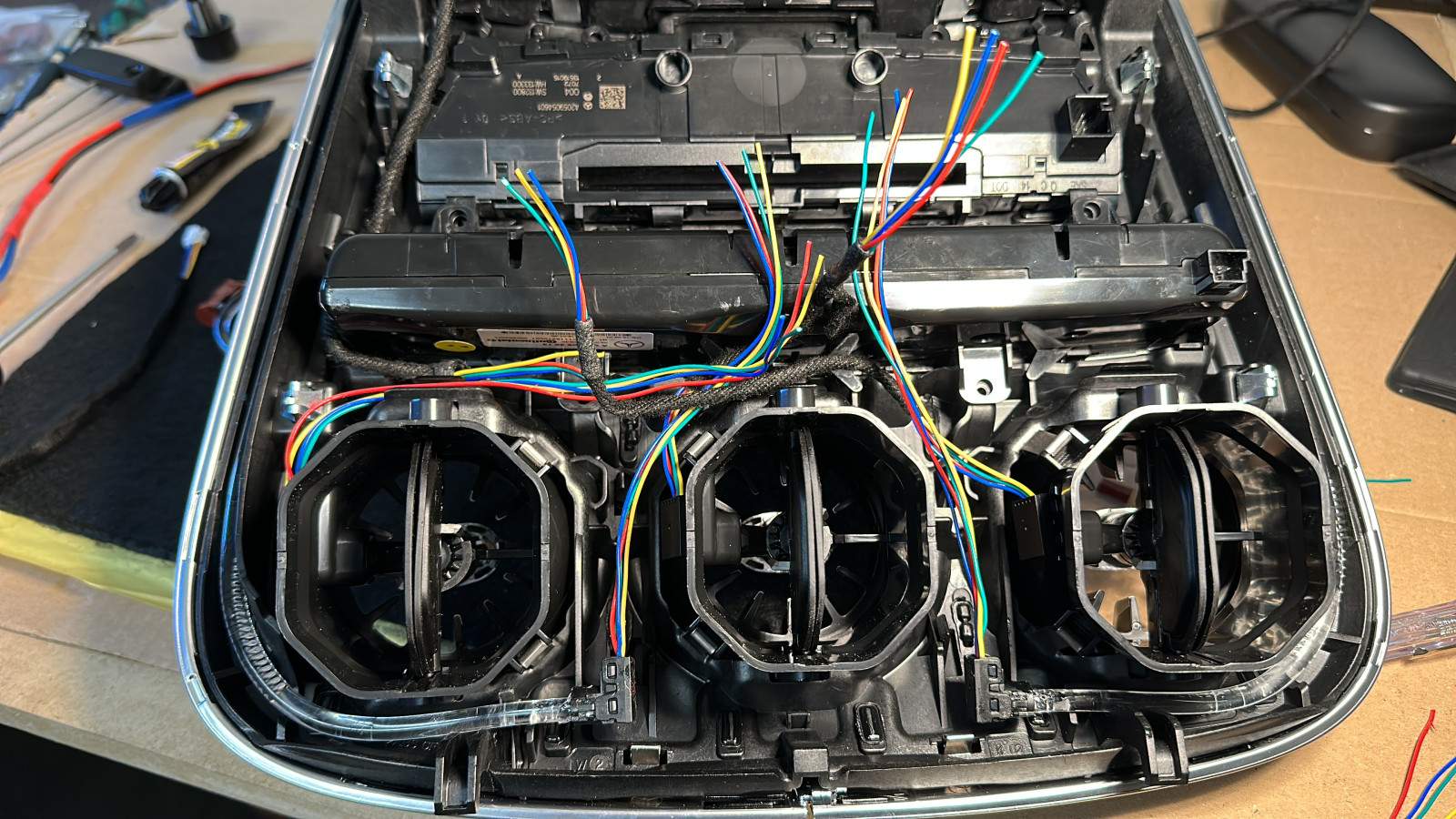

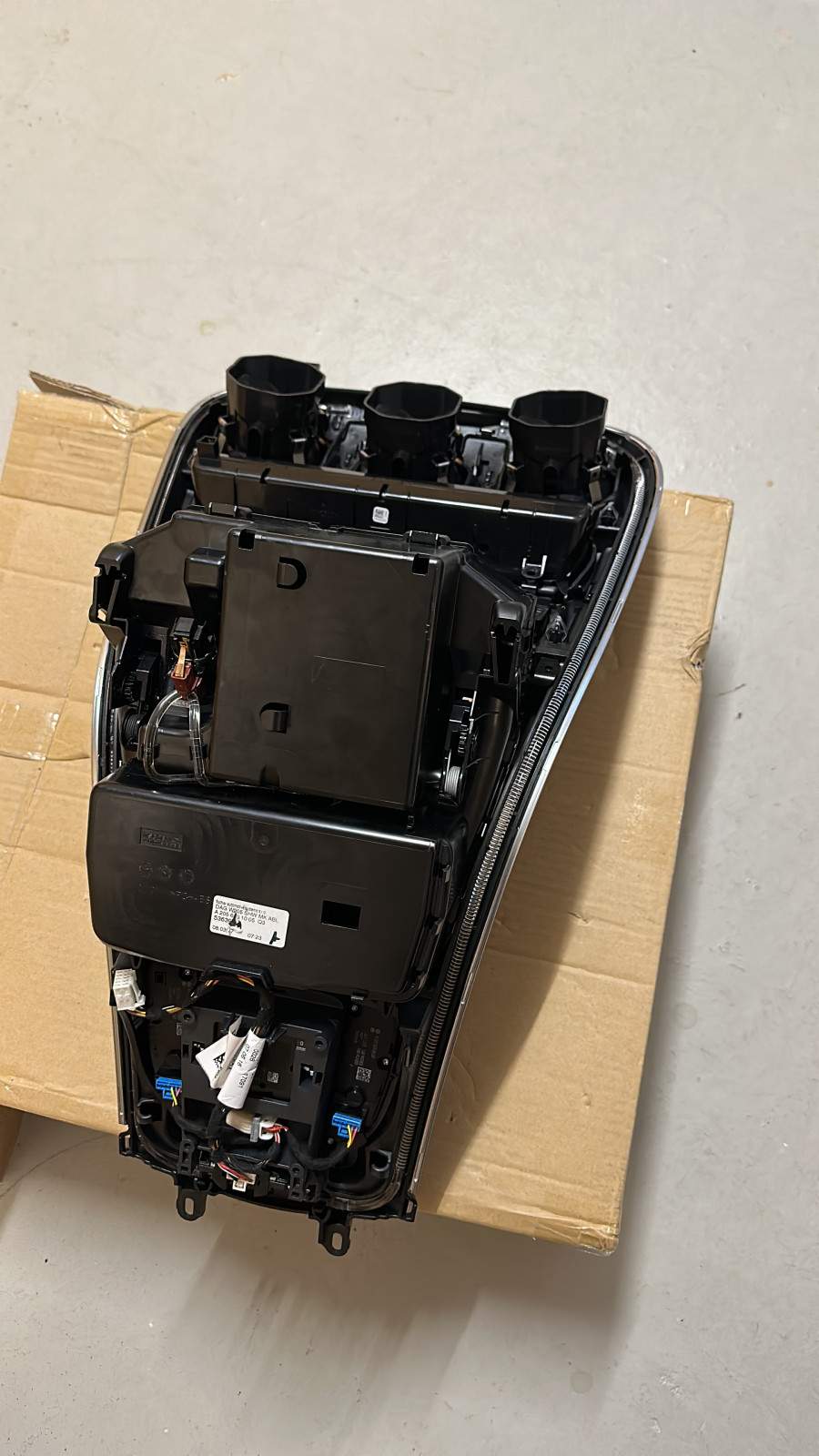

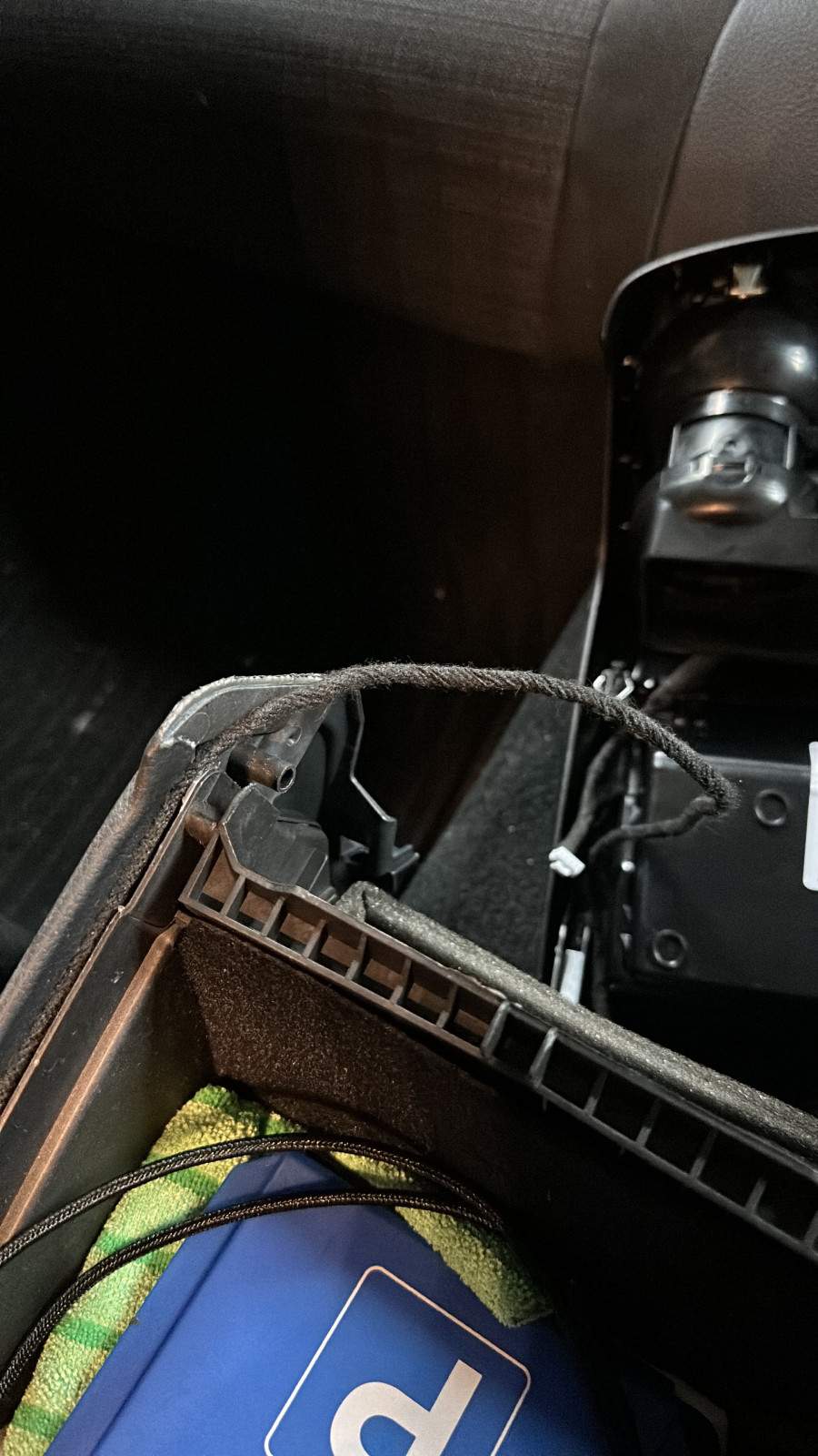

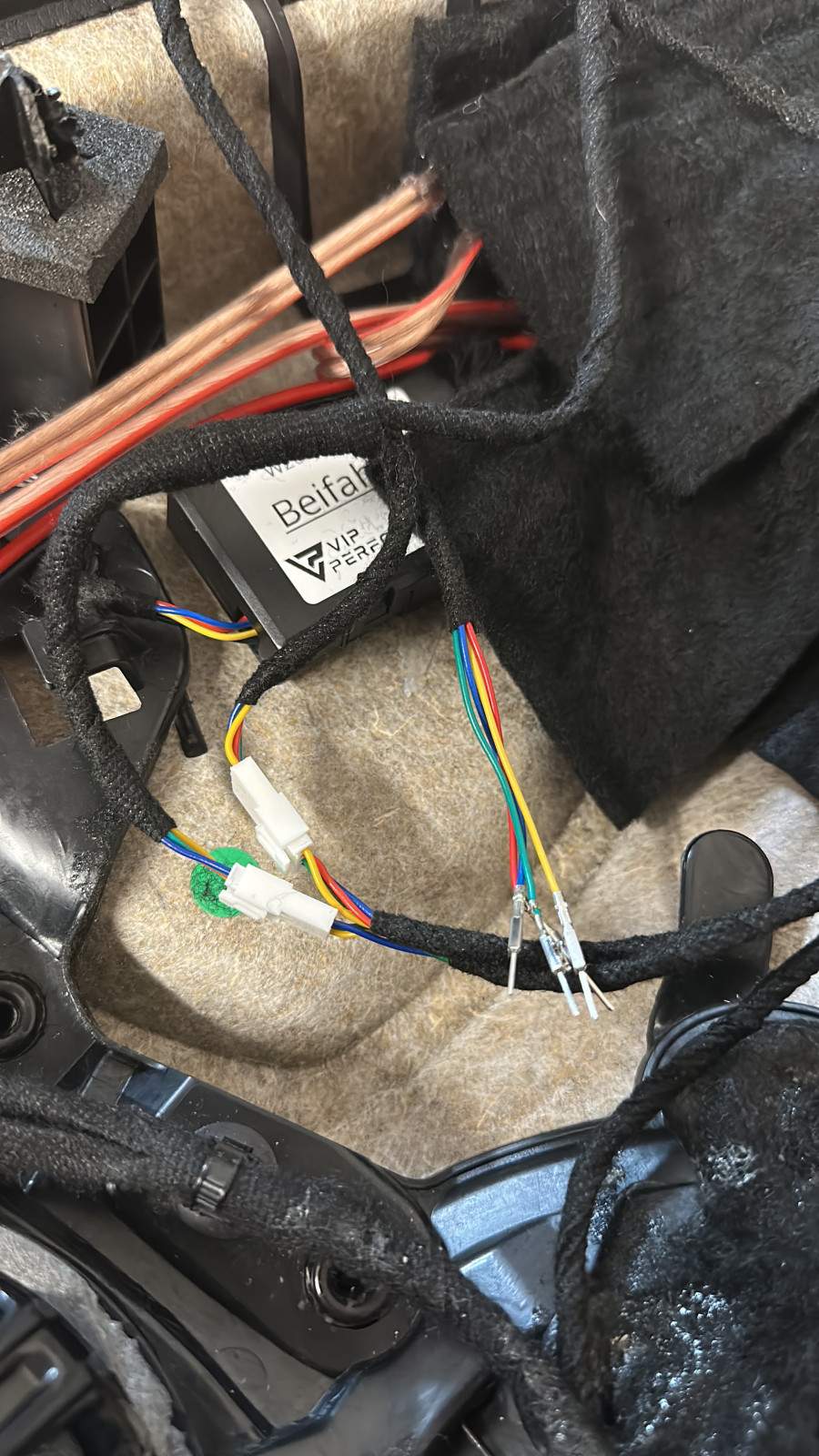

Nachdem auch diese Hürde genommen war ging es nun weiter zum Verlegen der Leitung zur und in der Mittelkonsole. Hier war ich überrascht, dass die beiden langen Lichtleiter von beiden Seiten mit je einem LED Modul versorgt werden. Das bedeutet, dass jeweils zwei Leitungen zu jeder Seite (oben und unten) gelegt werden. Der entstehende Kabelsalat ging mir aber schon auf den ersten Blick auf den Senkel, zumal auch drei weitere Leitungen zu den Luftduschen oben geführt werden. Unter der Mittelkonsole ist zwar recht viel Platz aber bei einem Ausbau wären die einzelnen, teilweise lose liegenden, Strippen direkt ein Kandidat zum irgendwo hängen bleiben. Mein Ziel war es also, die überschüssige Menge an Kabel zu reduzieren und die Leitungen wie im Original direkt an der Unterseite der Mittelkonsole zu platzieren. Auch sollte dabei nur ein Anschluss "übrig" bleiben, um die Verbindung mit der Buchse von der Tür kommend herzustellen.

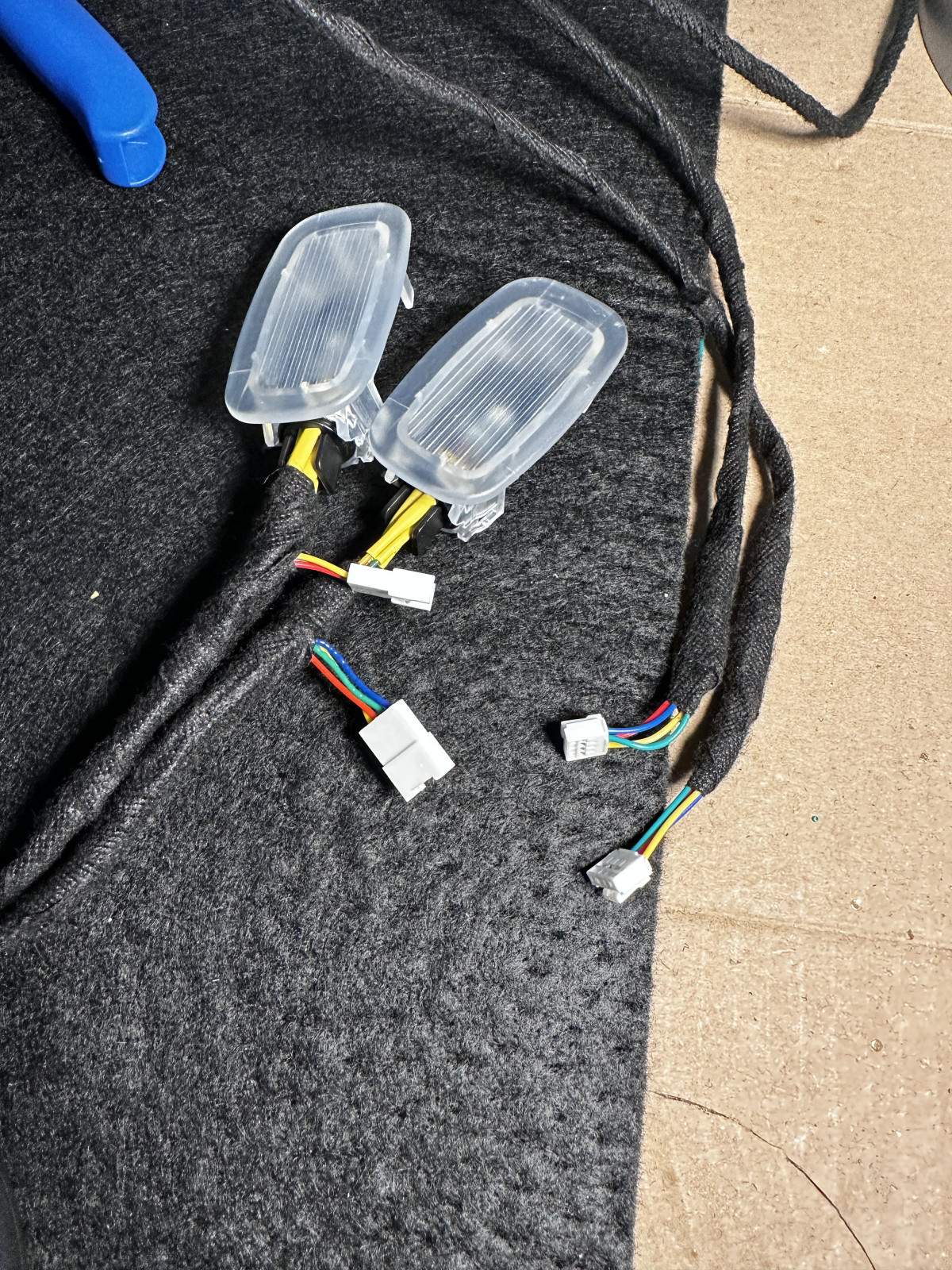

Gesagt, getan. Nahezu alle Leitungen (die zu den Luftduschen und zu den Lichtleitern in der Mittelkonsole) habe ich kurzerhand mit dem Fadentrenner aufgetrennt, um die einzelnen Litzen frei zu legen. Die Kabel habe ich dann entsprechend gekürzt und farblich wieder passend zusammen gelötet, mit Schrumpfschlauch gesichert und mittels Antiklapperband erneut umwickelt. Am Ende hatte ich an der Mittelkonsole nur noch den gewünschten einen einzigen Anschluß, der zu den unter dem Comand platzierten Buchsen reicht. Das erleichtert den Ausbau der Mittelkonsole erheblich, da nur dieses eine Kabel die Ambiente verbindet. Das Kabelgewirr konnte ich an definierten Stellen unter der MiKo entlang legen wovon ich ausging, dass auch die original Kabel da entlanglaufen. Wie sich bei einem mit original Ambiente dann herausstellte hat selbst das Werk in dieser Hinsicht,... hm,... anders gearbeitet.
Das gleiche habe ich dann auch mit den Anschlüssen der Beleuchtung zwischen Fußraum und den Luftduschen aussen gemacht. Um nicht zwei Kabel zu ziehen habe ich an den Leuchten im Fußraum eine Buchse und an den gekürzten Enden der Verbindung zur Luftdusche einen Stecker gesetzt. Aus zwei Leitungen ist also nur eine mit einem Abgang geworden. Die dazu gehörenden Leitungen verbinde ich auch unter der MiKo an den freien Buchsen. Bei mir ist jetzt noch eine frei, um zum Beispiel das Ablagefach nachträglich zu beleuchten oder die Spange am Handschuhfach nachzurüsten.

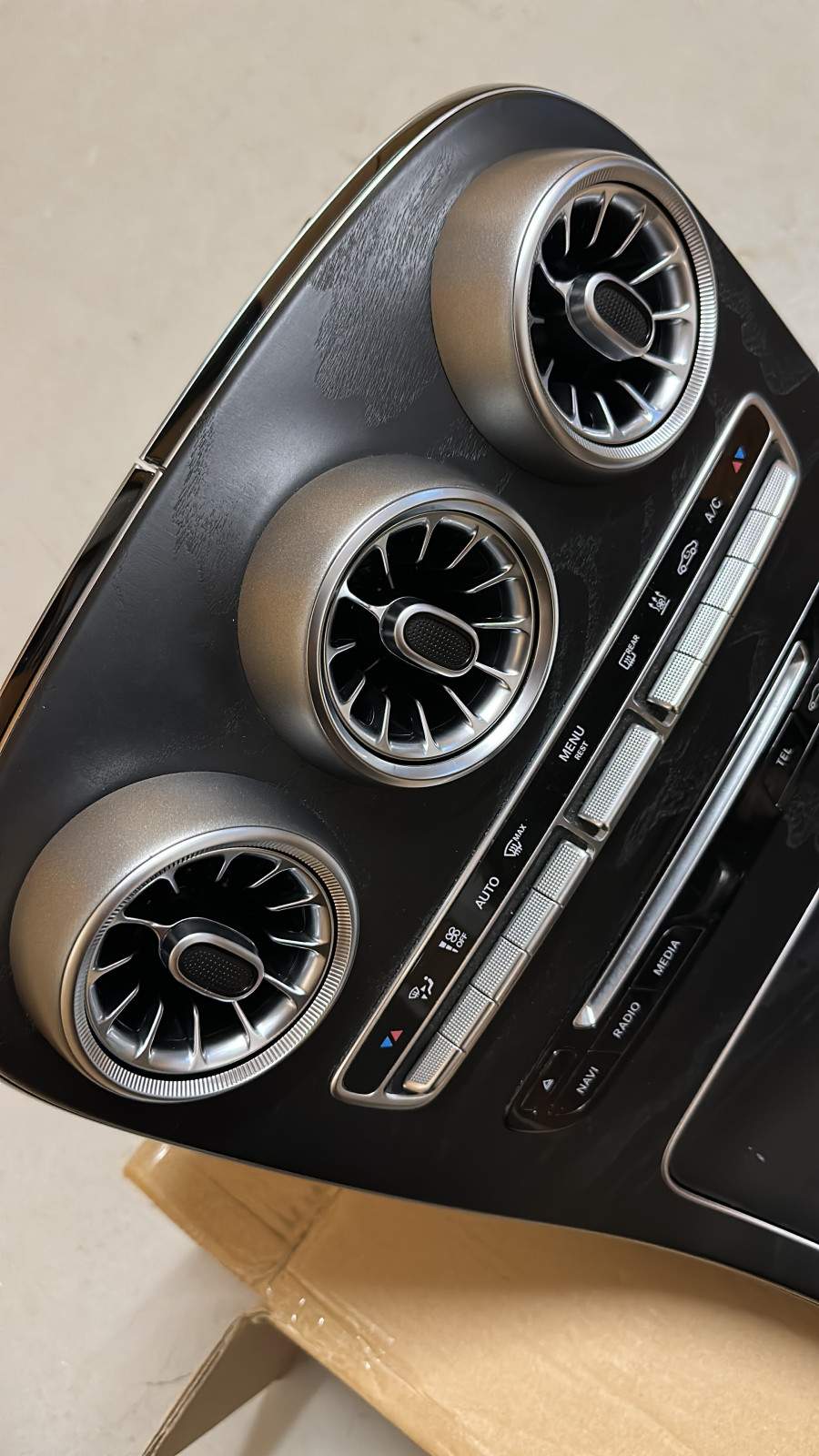

Einbau Luftduschen vorne:

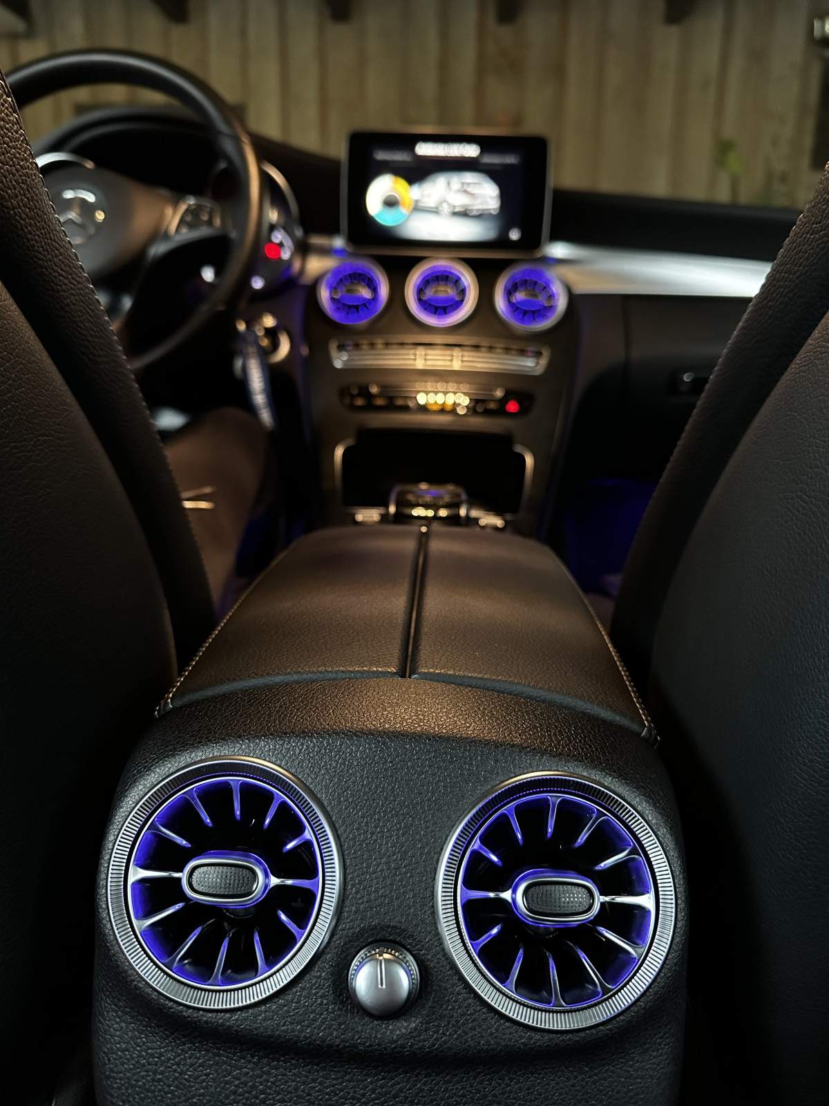

Die Luftduschen sind im neuen Turbinendesign und frischen das Auto im Innenraum recht deutlich auf. Die Beleuchtung rundet die Nachrüstung aus meiner Sicht perfekt ab. Beleuchtete Luftduschen sind im neuen CLA und CLS als Option erhältlich und zumindest die im CLS habe ich bereits live erleben dürfen. Im Gegensatz zu den Originalen sind die nachgebauten etwas heller und intensiver in der Lichtabgabe. Vom Gewicht her scheinen sie mir leichter zu sein, insgesamt machen sie einen guten und soliden Eindruck. Die Raststellungen wie die Originalen haben die neuen nicht, da die Luftmenge durch Drehen der gesamten Einheit geregelt wird.
Der Einbau ist bei mir aufgrund der Anpassungen der Kabel mit dem Basisset zusammen gelaufen. Wer diese nicht vornehmen möchte kann den Einbau auch separat durchführen, große Herausforderungen gibt es hierbei nicht.
Die zwei großen Luftduschen aussen werden mit Ausziehhaken nach vorne aus der Halterung gezogen. Dabei sollte auf die richtige Position der Haken geachtet werden, ansonsten zieht man nur am Armaturenbrett und wundert sich, weshalb sich da nichts bewegt. Mit einem recht lauten Krachen kamen mir meine dann schließlich entgegen. Kaputt geht dabei nichts.

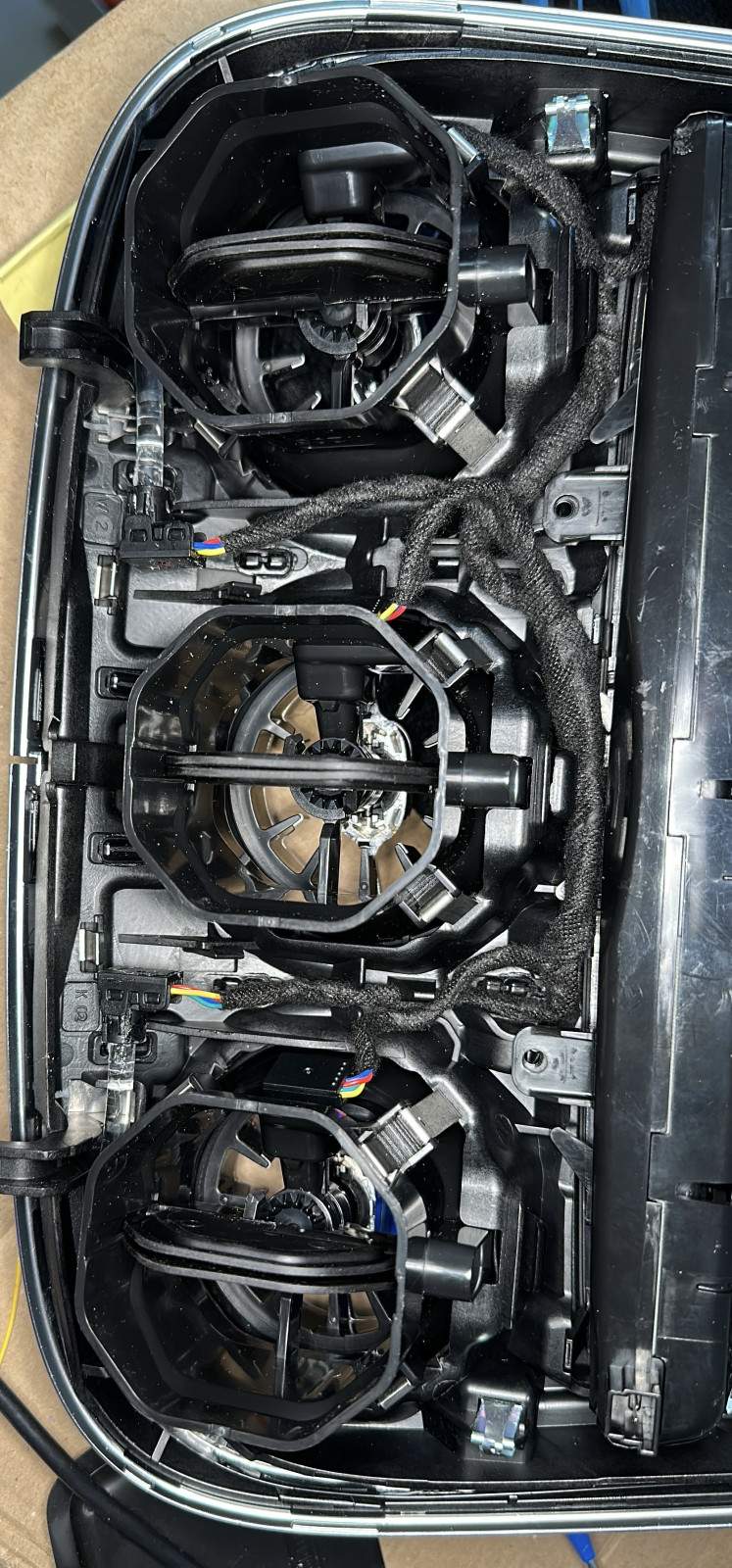

Die mittleren Duschen habe ich in einem Rutsch bei ohnehin demontierter Mittelkonsole verbaut. Etwas nervig ist bei allen der Aus- und Einbau der Zierringe an und um die Halterung herum. Die Anleitung beschreibt die Vorgehensweise recht gut und Videos zum Aus- und Einbau finden sich auch einige im Netz. Jeden Tag wollte ich das allerdings nicht erledigen müssen, dafür wären 4 weitere Hände sehr hilfreich.

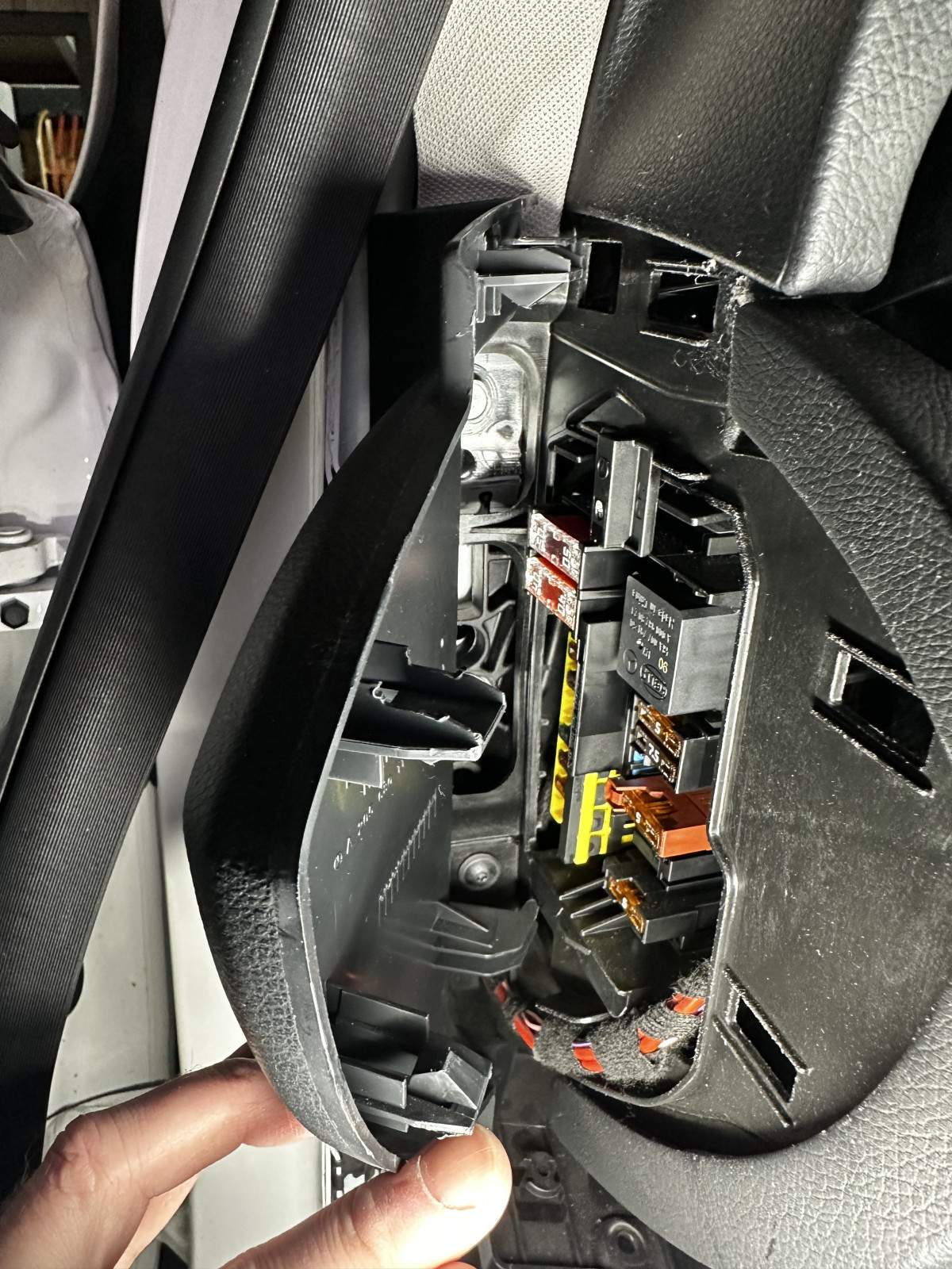

Um die Kabel zu verlegen (auch in angepasster Länge) werden einige Teile im vorderen Bereich des Innenraums im Bereich des Armaturenbretts demontiert, der Umfang ist doch beträchtlich wenn alle Kabel unsichtbar verlegt werden sollen:
- das Handschuhfach und die darunter liegende Abdeckung
- die Mittelkonsole
- die Abdeckungen an beiden Seiten des Armaturenbretts
- die Abdeckung unterhalb des Lenkrads
- der Lichtschalter
Das Durchfädeln der Kabel auf der Fahrerseite ist auch etwas mühselig, da einiges im Weg ist. Aber hier hilft nur Geduld und ein wenig Gefummel, dann passt das schon.

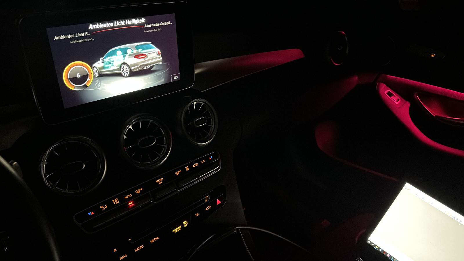

Codierung:
Der erste Probelauf ohne vorherige Codierung ging erwartungsgemäss in die Hose. Nichts leuchtete, nicht einmal ein Blinken oder ein anderes Lebenszeichen war den Geräten zu entlocken. Die notwendige Codierung war bei mir ja noch nicht vorhanden. Um Ambiente zum Laufen zu bekommen ist überraschenderweise mehr als nur das Aktivieren der Funktion in der HU nötig. Überraschend, weil in vielen Foren oder auch bei den Anbietern "nur" von einer einfachen Aktivierung in der HU gesprochen wird. Bei einigen Sets wird die Aktivierung per WeChat angeboten, die ist einerseits kostenpflichtig und andererseits ist die Einrichtung von dem Chat etwas... hm... herausfordernd.
In meinem Fall konnte ich darauf verzichten und habe es mit meinem eigenen Equipment codiert.
Folgende Einstellungen werden vorgenommen:
Die globale Aktivierung Ambiente Code 877 wird im EIS_222 vorgenommen:
- 002 EVC Config Bit 01...32 Code877 Ambiente lighting auf JA setzen
Die Bedienung wird in der HU5 freigeschaltet (gilt auch für Entry, also Audio 20):
- 011 Several Applications write: Ambiente Light... color light entry Ambiente zones 1 type
Für die Freigaben wird im BC_F222 folgender Eintrag aktiviert:
- 026 ILC Modellparameter Write PILC_Amblenable JA
Nach den Änderungen einen Hard Reset durchführen und fertig.
Die Steuerung der Ambiente erfolgt nun über das original Menü in der HU, darüber kann die Farbe und Lichthelligkeit eingestellt werden. Da die original Ambiente im VorPoPf nur drei Farben hat werden die nun möglichen 64 Farben durch Weiterdrehen des Farbrades eingestellt. Lustiger Nebeneffekt: In den meisten Dachbedieneinheiten sind die Ambiente LEDs bereits verbaut, diese leuchten entsprechend der Farbe im Display.
Fazit:
Mein Umbau liegt nun schon eine Weile zurück und mittlerweile habe ich mich an die Beleuchtung schon so gewöhnt, dass sie mir beim Einsteigen in anderen Fahrzeugen fehlt. Das Fahren bei Dunkelheit ist angenehmer geworden. Insbesondere, weil ich im Innenraum alles sehen und erkennen kann. Das ist bei Kram, der auf dem Beifahrersitz abgelegt ist, manchmal sehr hilfreich, denn blindes Tasten und Suchen entfällt. Wenn ich Beifahrer mitnehme bleiben Gespräche angenehmer, da die Person "sichtbar" bleibt.
Die Notwendigkeit das Ambiente zu bedienen reduziert sich auf die erste Zeit und auf das Ausprobieren der Helligkeit und der einstellbaren Farben. Das hat mein Sohn bei den ersten Fahrten ausgiebig zelebriert. Inzwischen ist als Farbe blau eingestellt und die Intensität steht auf Stufe 1.

Die Demontage der Zierleisten und das Abnehmen der Blenden, in denen die Lichtleiter sitzen, ist neben den Türkontaktierungssteckern vermutlich eine der größten Herausforderungen, bei der ärgerliche Beschädigungen entstehen könnten. Wer diesen Aufwand umgehen möchte kann sich die Zierleisten mit bereits installierten Lichtleitern anderweitig besorgen. Wichtig ist, dass Code 877 bei den Leisten angegeben ist.
