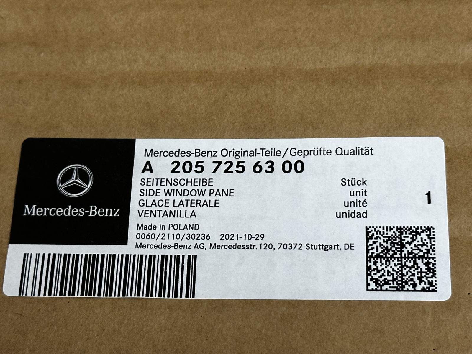

Motivation:
Mich interessierte, wie stark sich die neuen Scheiben auf die Geräuschentwicklung tatsächlich auswirken und wie umfangreich/ schwierig sich der Tausch gestaltet.
Benötigtes Material:
- Seitenscheibe links, Teilenummer: A205 725 63 00
- Seitenscheibe rechts, Teilenummer: A205 725 64 00
- Türverkleidungsclip, Teilenummer: A0019916798
Benötigtes Werkzeug:
- Torx TX30 Schraubendreher zum Lösen der Türverkleidung und der Seitenscheiben
- Montagekeil zum Lösen der Türverkleidung
Zeitansatz:
- je Seite etwa 20 bis 25 Minuten
Durchführung:
Um an die Schrauben zum Lösen der Seitenscheiben zu gelangen entfernen wir zuerst die Türverkleidung. Dazu wird/ werden:
- das Fenster komplett herunter gefahren
- die beiden TX30 Schrauben unterhalb der Türgriffe heraus geschraubt
- die Verkleidung mithilfe eines Montagekeils rundum von der Tür gelöst
- die obere Führungsleiste entfernt
Dann wird das Fenster in Serviceposition gefahren (etwa 15 cm weit geöffnet). Erst dann werden alle Steckverbinder vom Türsteuergerät gelöst und die Türentriegelung aus der Halterung am Türöffner gelöst. In Höhe des Türgriffes sind zwei Gummistopfen, die beiden entfernen und anschliessend die beiden sichtbaren Schrauben lösen. Wichtig: Die beiden Schrauben nicht komplett herausdrehen, die fallen sonst unter Umständen in die Untiefen der Tür und da kommt keiner mehr ran, ohne das Türmodul zu entfernen. Das ist dann echt umfangreich weil dazu auch die Türschlösser komplett demontiert werden.
Wenn die Schrauben gelöst sind lässt sich das Fenster nach oben hin aus der Führung heraus heben. Die neue Scheibe einsetzen und die Arbeitsschritte in umgekehrter Reihenfolge wieder durchführen. Zuletzt einen Funktionstest durchführen bevor die Türverkleidung wieder aufgesetzt wird. Dabei darauf achten, dass alle Clips noch intakt sind.
Empfehlung:
Wenn die Türverkleidung schon mal unten ist kann auch gleich eine bessere Dämmung in Form von Vlies aufgebracht werden. An einigen Stellen ist es hilfreich, zusätzlich Alubytyl aufzubringen. Zu dick sollte die Dämmung allerdings nicht werden, sonst steht die Verkleidung an einzelnen Stellen über und sie wird nicht mehr durch die Clips gehalten.
Fazit:
Die Akustikverglasung ist der erste Schritt zu einem leiseren Fahrzeug und steigert den Komfort deutlich. Eine S- Klasse wird aus dem C damit noch nicht, aber Fahrgeräusche werden insbesondere bei höheren Geschwindigkeiten und der Geräusche direkt neben dem Fahrer deutlich gemindert. Leider werden dadurch die anderen Schallquellen deutlicher, die vorher im allgemeinen Lärm sprichwörtlich untergingen.
Daher wird es hinsichtlich der Schalldämmung weiter gehen.
