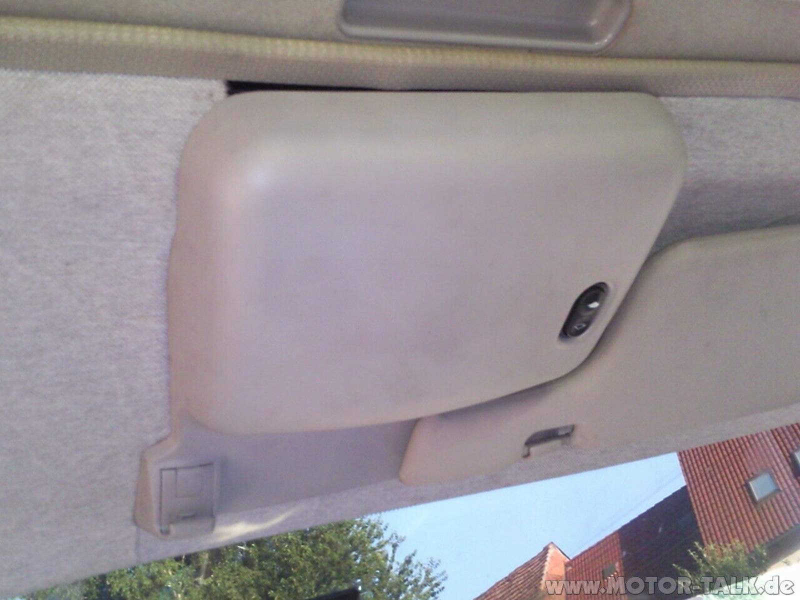

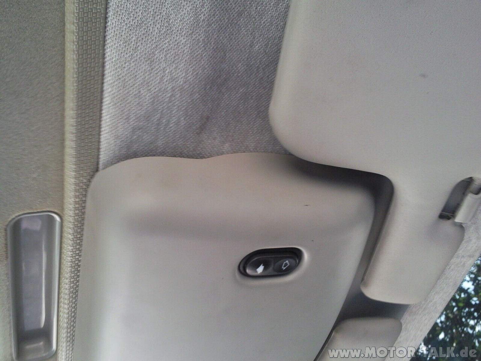

HI @all,

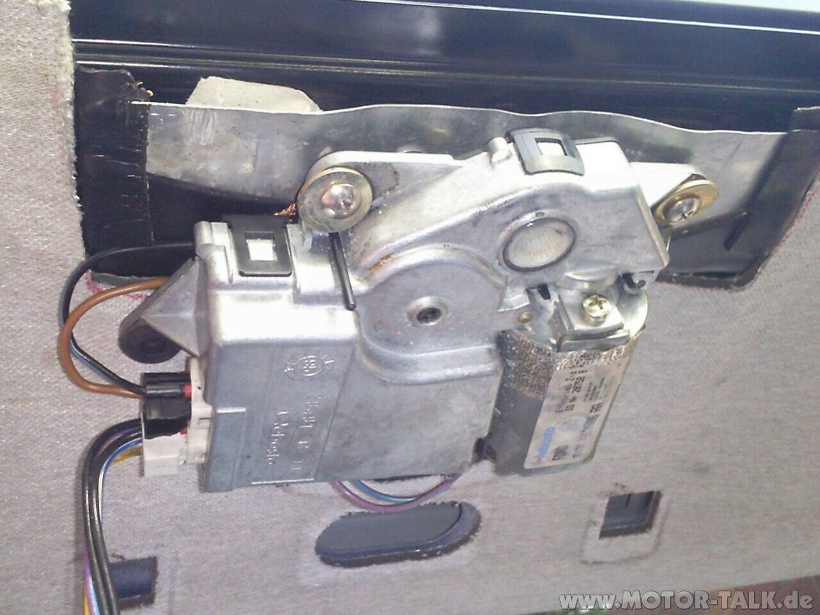

hab gestern ein wenig geschraubt😉
hab mir bei E*** ein Schiebedachmotor mit Blende und Kabeln für 20EUR gekauft (vom MK7)
Hab dann mal google benutz und gelesen dass bei meinem Schiebedach das nachrüsten nicht möglich sei🙁 und ich das KOMPLETTE! Schiebedach mit Himmel austauschen muss😰

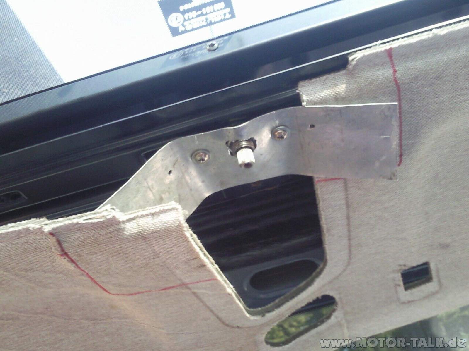

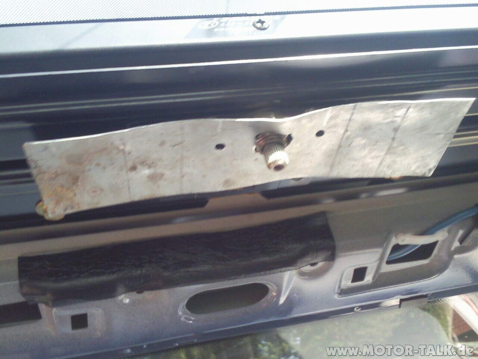

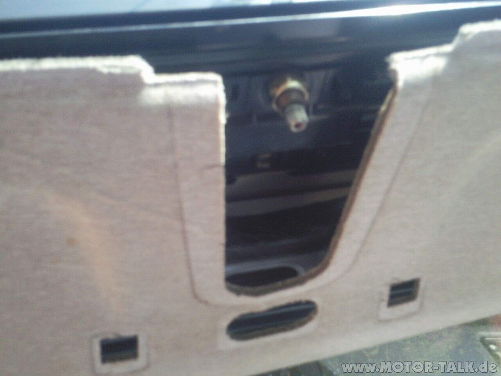

hab dann mal die Kurbel,Blende und Sonnenblenden ausgebaut,den Himmel leicht nach unten gezogen und überlegt....
Habe dan 2Löcher am Dachrahmen gesehen in die paar Blechschrauben passen,hab mir dann ein Blech zurechtgeschnitten,eine große bohrung in der mitte gemacht(für die Verzahnung)..kleine Löcher für die befestigung des Blechs am Rahmen und welche für den Motor^^
Das "Adapterblech" habe ich dan befestigt,den Motor daran geschraubt und Strom an der Innenraumleuchte geholt...

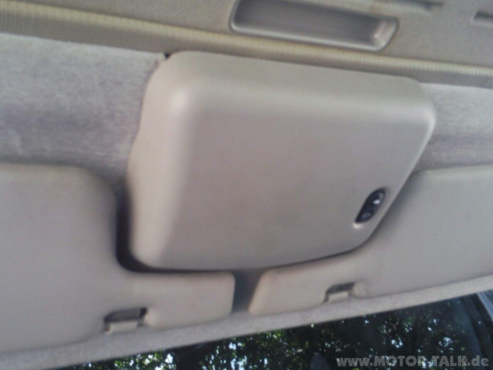

Dannach getestet und eingestellt,die Blende daran befestigt (Blende wird über das Blech geschoben und vorne festgeschraubt^^
Alles wieder zusammengebaut und fertisch😛
Jetzt habe ich ein elekt.SD,das es beim MK5 nie gab😁
Zeitaufwand;ca2Std.
Nachtrag;hab vorhin nochmal ein wenig geschraubt...passt jetzt auf jeden fall besser!!

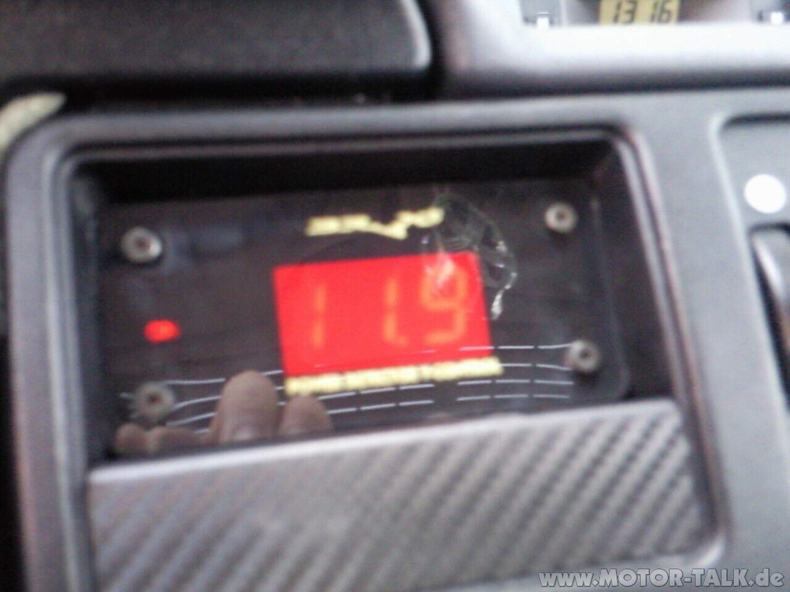

Und meine BRAX Spannungsanzeige is jetzt auch endlich drin,passt einwandfrei in die Münzablage.
ALSO nicht immer alles glaubenwas andere sagen,sondern selber probieren😁

Sat Jul 10 19:30:56 CEST 2010    |    Multimeter133030
Naja, besonders schick sieht das nich aus bei all deinem Handwerklichen geschick.
Sat Jul 10 20:07:37 CEST 2010    |    escort_fahrer32
wie es darunter aussieht is mir wurscht😁
Sat Jul 10 21:30:25 CEST 2010    |    Spiralschlauch11740
Schöne Spaltmaße... 😉
Sat Jul 10 21:48:00 CEST 2010    |    DerMatze
hingepfuscht 😉
Sat Jul 10 22:47:21 CEST 2010    |    escort_fahrer32
werde es mir morgen nochmal anschauen...
der Spalt nervt mich auch e weng
Sat Jul 10 23:30:45 CEST 2010    |    Black Rider
An der Innenleuchte .. kein Kommentar ...
Sun Jul 11 11:25:56 CEST 2010    |    Trennschleifer48076
Pfusch am Bau.... Und dann sagen wieder welche. Also Ford ist das allerletzte, da passt ja nix zusammen und die Qualität.....😰😁 Bisschen mehr mühe hätte ich mir schon gegeben.
Sun Jul 11 13:43:06 CEST 2010    |    escort_fahrer32
Jaja😛
habs vorhin nochmal nachgearbeitet^^
passt schon deutlich besser...
Bilder hab ich noch nachgetragen.
Meine Spannungsanzeige is jetzt ach drin😎
