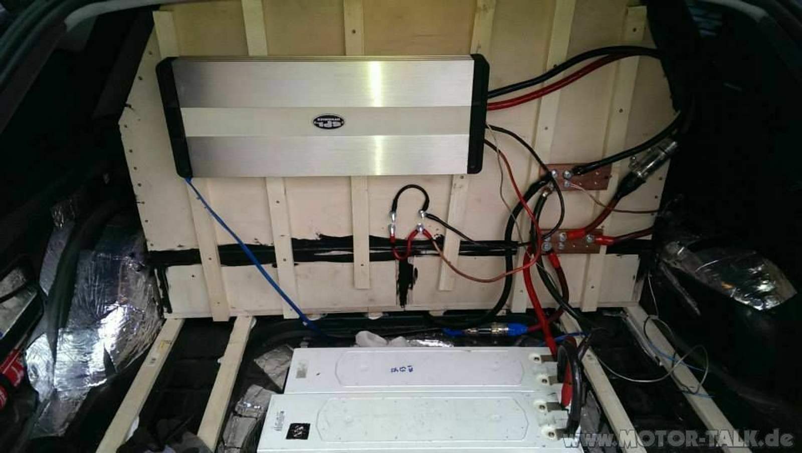

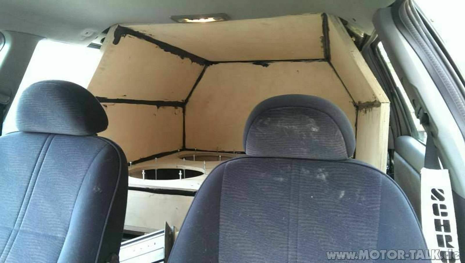

Es ist ein 4th. Order Bandpass mit 4x15" Woofern aus 18er/24er Multiplex Buche...
Mittlerweile komplett nach hinten abgedichtet (in Fachkreisen "gewalled" )
Das kein Schalldruck nach hinten ausweicht und verloren geht...

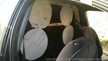

Ganz aktuell bin ich an neuen A-Säulen am bauen für ein 10cm 2Wege System 🙂

ich hätte einen Profilrahmen genommen und verschweisst mit der Karosse und keine Dachlatten um den Einbaurahmen fest mit der Karosserie zu verbinden mir wäre das nicht stabil genug 🙄 gerade im vorderen bereich , denkste beim nächsten mal halt vieleicht daran, gutes gelingen weiter hin 😉

Die Kiste ist fest verschraubt und noch zusätzlich mit Spanngurten gesichert,da bewegt sich nichts^^
Die Front der Kiste wird noch bezogen!
Bin aber schon am überlegen,komplett umzubauen da mir der tiefgang fehlt :/
Bei der nächsten Anlage/Auto wird von vornherein besser geplant 😁

was wurde denn wie als Mittel / Hochton verbaut? Sieht gut aus!
Und kann es sein, dass du vorher im "Stickerbomb" Design foliert hattest? :-))
