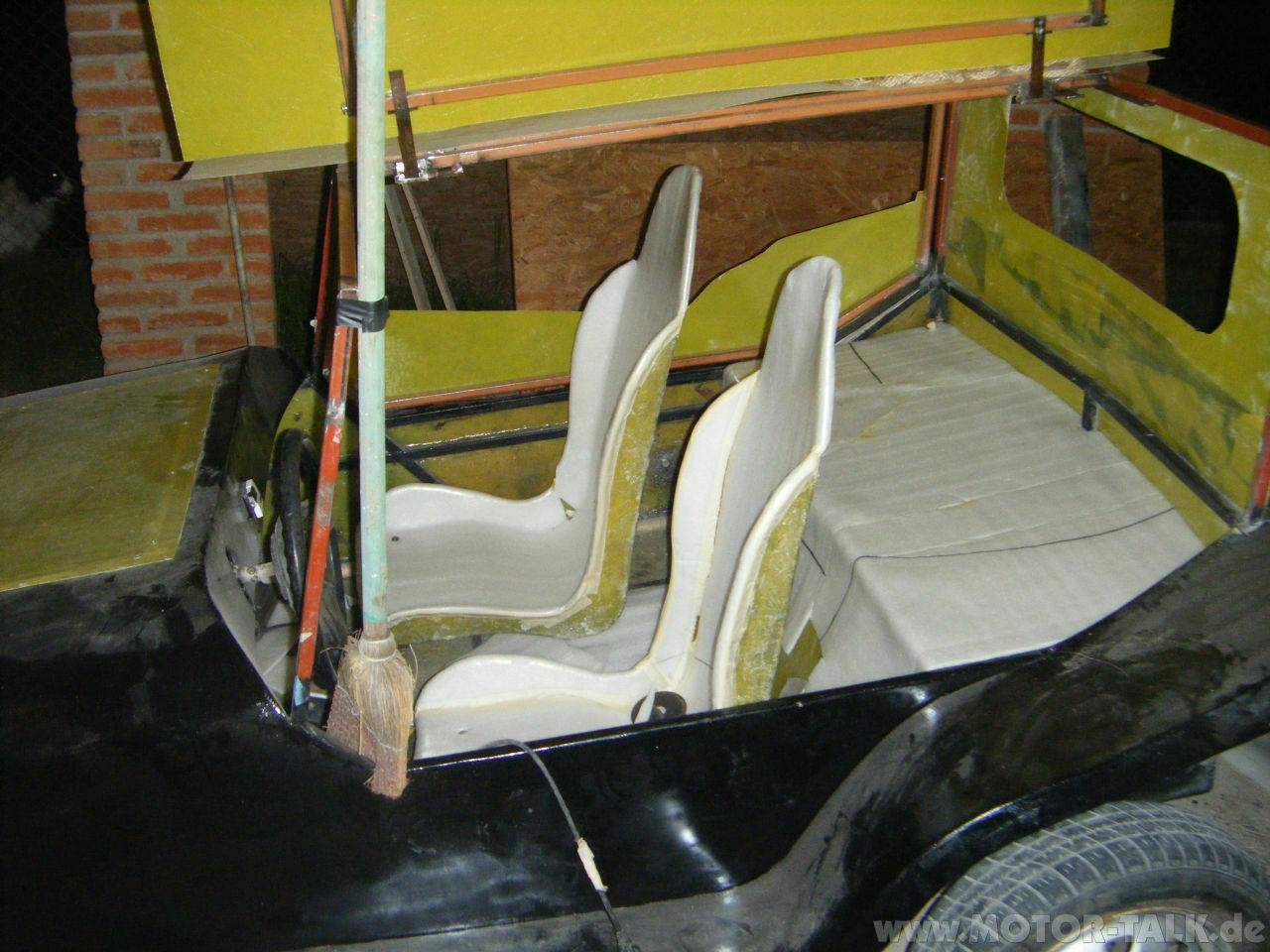

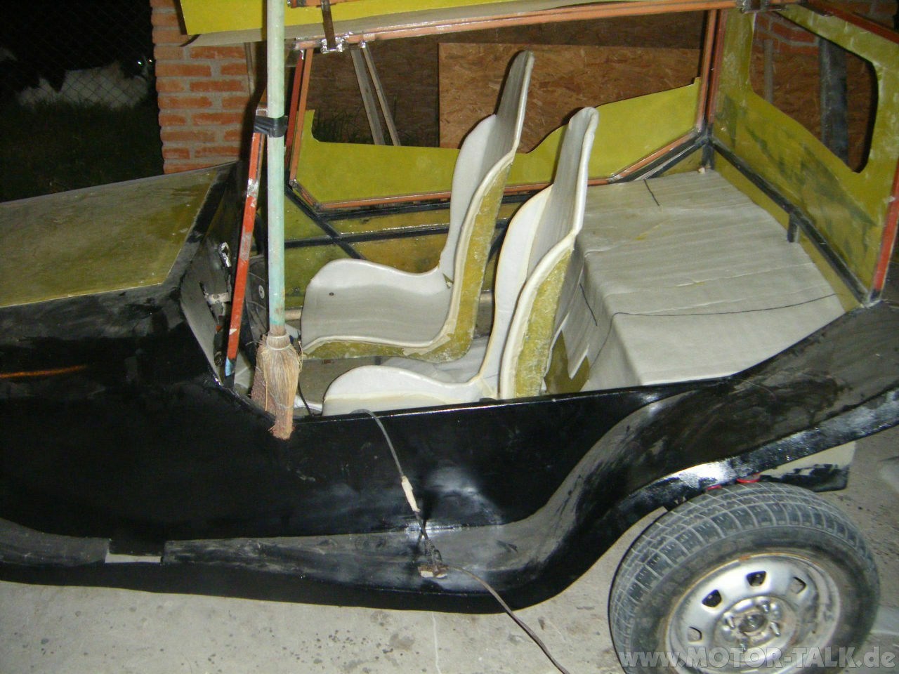

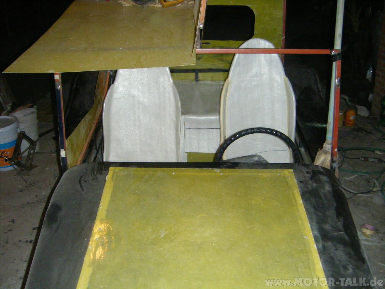

hier paar bilder, von gestern und heute.
den boden hatte ich gestern schon soweit fertig, auch den hinteren kotfluegel. heute denn hab ich mich um die haube gekuemmert, diese zu befestigen. und am scheibenrahmen hab ich mal angefangen.
fuer den rahmen ist fast der ganze tag drauf gegangen.
jetzt ist er erst mal so ungefaehr, werde ihn aber spaeter noch etwas aendern, denke die seitenfenster muessten greoesser werden. und der rahmen in der front etwas schmaler. aber das ist ja kein problem bei fiberglass, einfach abschneiden oder wieder dran harzen.
fuer mich ist es jetzt aber soweit ok, denke kann damit leben auch wenns ned ganz so ist wie ich es gerne haette.
ist aber schwer wegen den panelen die form zu aendern fuer den scheiberahmen. also bleibs so.
werde morgen an anderer stelle weiter machen. aber weiss noch nicht was , vielleicht das ganze etwas verspachteln. muss mal schauen. naechte woche werd ich das dach absaegen um ein hardtop daraus zu machen, hoffe das es so klappt wie ich mir das vorstelle.
mit den vorderen kotfluegeln muss ich erst mal leben bis die achsen fertig sind. mal schauen wie lange das diesmal geht, die haben noch nicht mal angefangen...

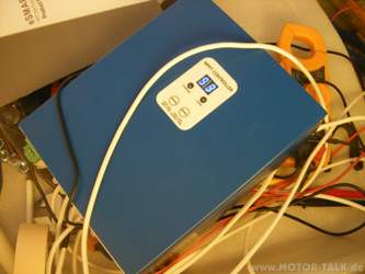

ausserdem hab ich ne tankoeffnung in das teil gebaut, sind 3 anschluesse, einer fuer normalen strom ins auto , ladegeraet ist eingebaut, einer fuer den strom aus dem auto, wenn batterien voll sind geht der strom in s haus und einer fuer laden mit solar panelen wenn man welche auf dem haus hat.

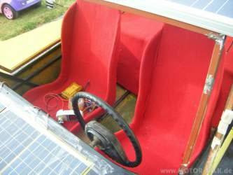

<iframe class="video youtube-player" width="425" height="355" type="text/html" src="https://www.youtube.com/embed/cnnP2A2awqg" allowfullscreen="1" frameborder="0"></iframe>
hab die sitze eben mal schnell mit nem stoff ueberzogen den ich noch hatte, spaeter wirds aber kunstleder.
ausserdem hab ich kleine panels aufgeklebt, fuer den test.
die batterien taugen halt wirklich nichts , sind ueberholte, gehn aber nur 0,51 kw rein. aqm anfag meiner test gingen locker mal 1,2 kw rein. vielleicht ligts auch daran das die batterien jetzt weit auseinander sind und die kabel zu klein. am anfagen waren alle 4 batterien nah zusammen und dickere kabel .muss das mal umbauen. kabel werden aber nicht warm.
kann mit 0,5 kw so ca 10 bis 12 km fahren bei vollgas .

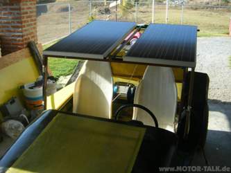

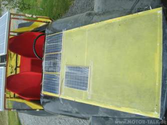

hab gestern mal die solar panel angeschraubt, ok die auf dem dach vorne hab ich nur eine aufgelegt fuer den test. leider hab ich die richtigen panels nicht im moment , diese haben nur 100 watt stueck, brauch aber min. 150 watt fuer jede aber es klappt auch mit den kleinen panelen.
werde die tage mal testen was es bringt mit und ohne panels. und wie lange es braucht nur mit solar zu laden.
die panels speater habe kein glas mehr, sind also wesetlich leichter und die batterien werden lifepo4 werden. also hab ich jetzt mit den 3 panels und den autobatterien das gesamte gewicht erreicht schwerer wird das auto nicht mehr.
liege unter 300 kg, waere also in deutschland als leichtfahrzeug ohne probleme zu fahren, bis max 45 km/h .
so heute bin ich etwas weiter gefahren, mit den kleinen im auto zusammen. hinter mir ist ein normales auto gefahren wegen der geschwindigkeit.
also ebene strecke leicht 55 - 65 km/h nen berg hoch 35-40 km/h , also das passt schon.
und wie gesagt das teil hat sein volles gewicht, da die panels mit glas sind die neuen nur plastik, die anderen batterien sind bei doppelter leistung auch nur halb so schwer.
reichweite hat sich veraendert wegen des gesammten gewichtes. , muss aber noch genau testen.

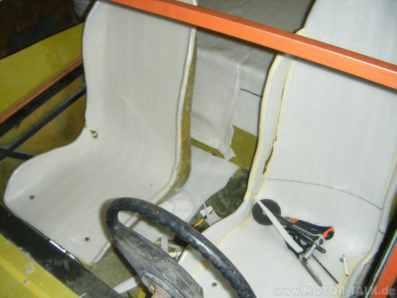

heute wurde mit dem beziehen der sitze angefangen, hab dazu pearl cotton als unterste schicht genommen und das mit dem fieberglass sitz verklebt .
eigentlich war wollte ich was anderes machen, den scheibenrahmen aendern und den motor fuer den test einbauen.
doch wie das hier nun mal so ist, ist es besser keinen plan zu machen sondern einfach machen was sich ergibt .
zum einen haben wir wohl die naechtsen 2 wochen am tag von je 9 uhr bist 17 uhr kein strom, das liegt daran das hier alle leitungspfosten ueberholt werden und es den mexicanern egal ist das du ohne strom da stehst.
ausserdem ist mein motor auch noch nicht fertig.
also mach ich das was moeglich ist.
werd die sitze spaeter noch mit schaumstoff bekleben und dann mit kunstleder, so wie sie jetzt sind bleiben die aber erst mal da ich sonst eh wieder alles versaue beim schweissen und malen.
fuer meine kleinen ist es so auch besser, da die gerne in dem teil spielen es gibt keine scharfen kannten mehr an denen sie sich verletzen koennten.

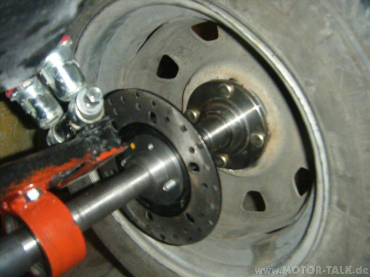

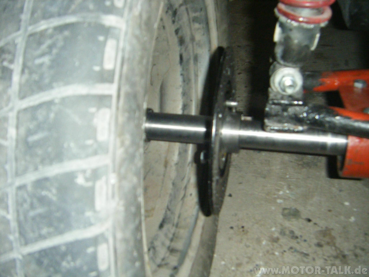

so, ab heute gehts wieder weiter.

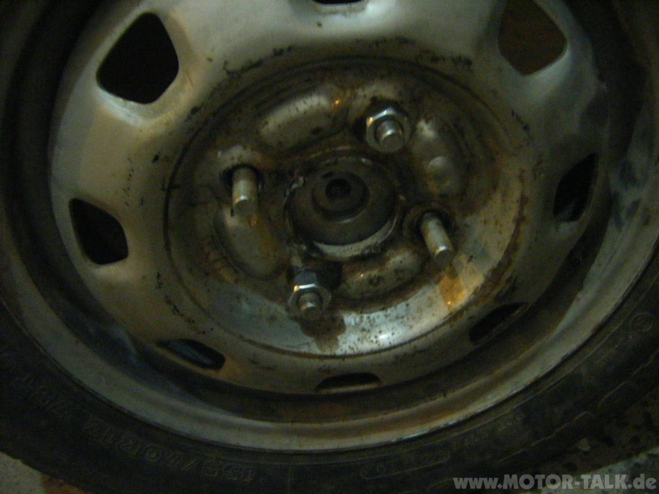

gestern konnte ich die hinterachse abholen, wurde alles gedreht und mit spezial stahl gemacht.
leider ist es doch etwas laenger gegangen wie gedacht, so ist das aber eben hier.
jetzt nachdem die hinterachse zusammengebaut wurde und wieder unter dem auto ist hab ich auch radnaben um die raeder richtig zu befestigen, zuvor waren die ja nur angeschweisst.
erste rollversuche waren sehr gut , es rollt jetzt deutlich besser.
die achse wurde auch so gemacht das ich spaeter einfach noch nen 2, motor anbauen kann, der ne art turbo sein wird .
