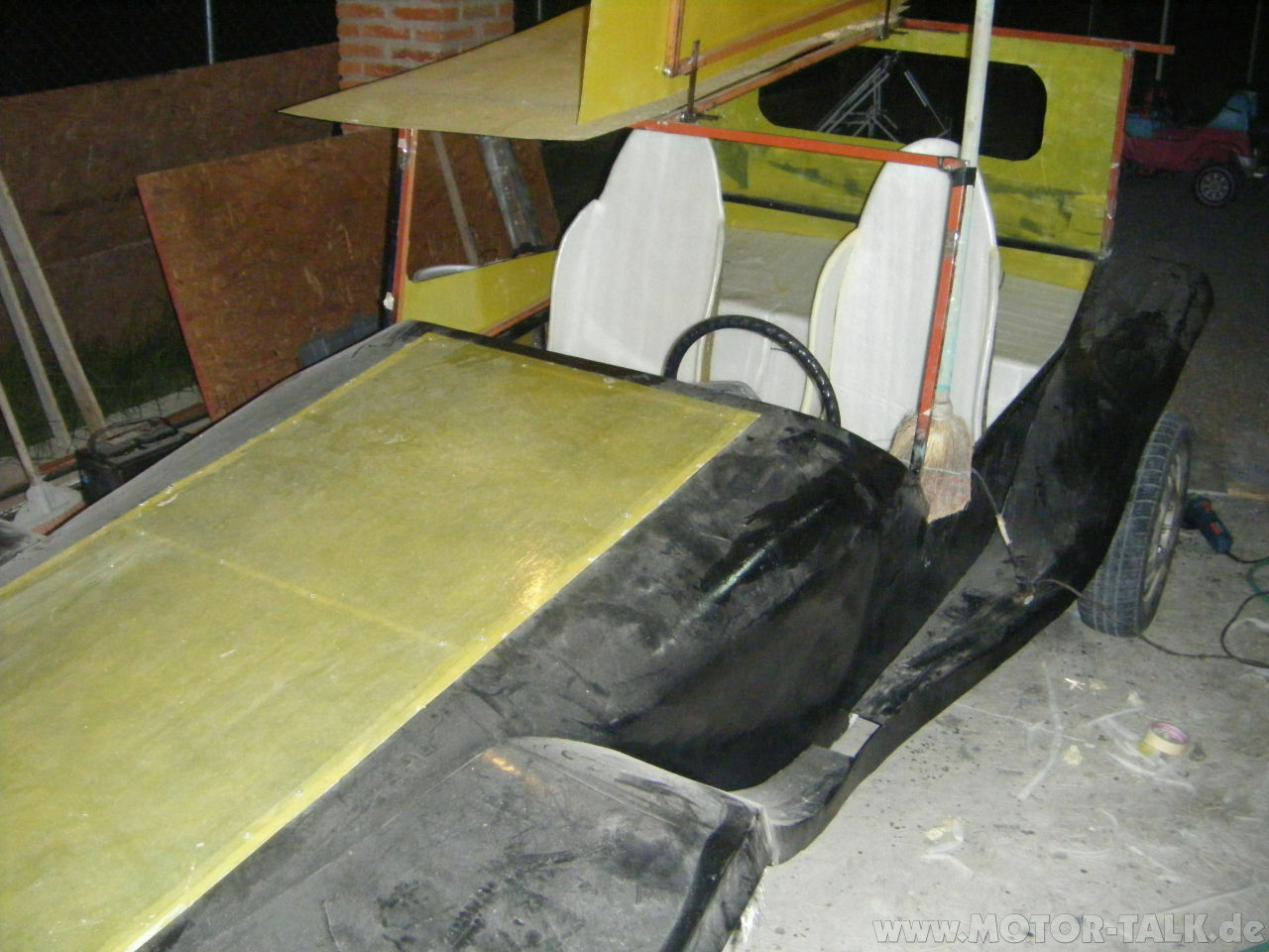

heute wurde mit dem beziehen der sitze angefangen, hab dazu pearl cotton als unterste schicht genommen und das mit dem fieberglass sitz verklebt .
eigentlich war wollte ich was anderes machen, den scheibenrahmen aendern und den motor fuer den test einbauen.
doch wie das hier nun mal so ist, ist es besser keinen plan zu machen sondern einfach machen was sich ergibt .
zum einen haben wir wohl die naechtsen 2 wochen am tag von je 9 uhr bist 17 uhr kein strom, das liegt daran das hier alle leitungspfosten ueberholt werden und es den mexicanern egal ist das du ohne strom da stehst.
ausserdem ist mein motor auch noch nicht fertig.
also mach ich das was moeglich ist.
werd die sitze spaeter noch mit schaumstoff bekleben und dann mit kunstleder, so wie sie jetzt sind bleiben die aber erst mal da ich sonst eh wieder alles versaue beim schweissen und malen.
fuer meine kleinen ist es so auch besser, da die gerne in dem teil spielen es gibt keine scharfen kannten mehr an denen sie sich verletzen koennten.
den scheibenrahmen will anendern weil erstenst ist mir die scheibe etwas zu hoch, sieht ned gut aus und zweitens gibt keine scheibe von nem andern auto die reinpassen koennte. idee war eigentlich von nem 1303 kaefer . jetzt werde ich den halt so abaendern das ne gerade scheibe von nem 1300 kaefer reinpasst.

Wegen der Scheibe... Plexiglas willst du nicht nehmen? Kann man prima selbst zuschneiden auf die benötigte Form. 🙂
Mon Feb 09 18:52:19 CET 2015    |    eigen2
Plexiglas zerkratz sehr schnell und splittert bei einem Bruch = Nicht gut wenn Kinder (und Erwachsene) damit fahren
Tue Feb 10 03:15:03 CET 2015    |    gregi66
ja maakus und eigen2, hier bin ich wirklich am ueberlegen wie ich die scheiben machen kann, plexi oder makrolon waere leicht und nicht so teuer , koennte ich auch biegen wie ich es brauche. aber ehrlich gesagt waere mir es lieber wenigstens die frontscheibe von nem vw kaefer. da ich vorne eh alles aendere wenn die vorderen achsen fertig sind werd ich versuchen so ne scheibe einzubauen. wenn das nix wird bleibt wohl nur plexi oder makrolon uebrig. aber als erstes versuch ich das so zu machen das die scheibe gerade sein kann, heisst den ganzen vorderbau abaendern.
Tue Feb 10 12:20:51 CET 2015    |    dreadkopp
dann greif lieber zu acrylglas. das zerkratz deutlich weniger
Tue Feb 10 13:07:08 CET 2015    |    gregi66
dreadkopp, bist du dir da sicher?? , weiss das nicht mehr genau aber die teile am helm sind doch makrolon?? muss nen grund dafuer geben , hmm wahrscheinlich nicht so gefaehrlich bei nem unfall !!
