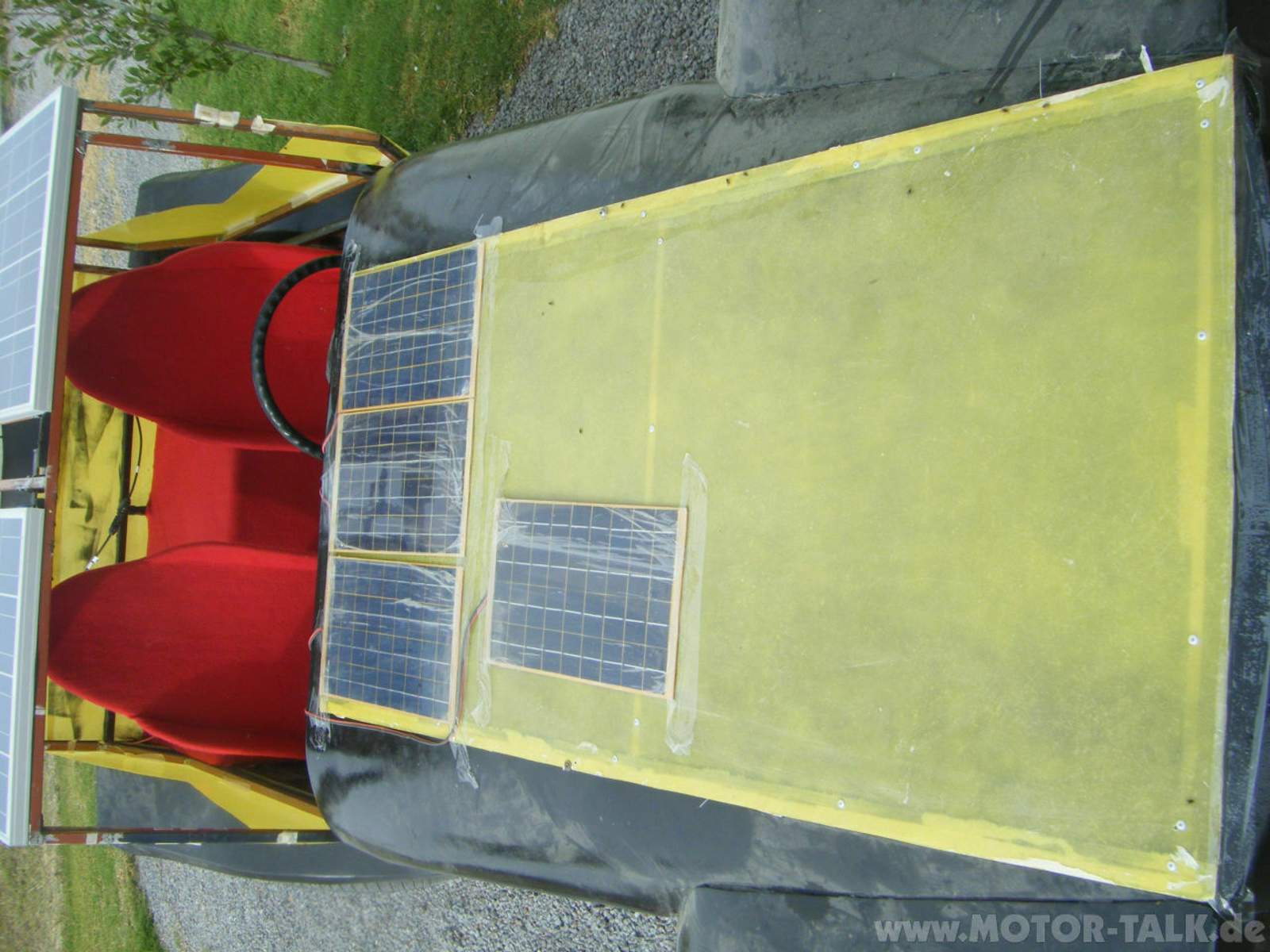

hab die sitze eben mal schnell mit nem stoff ueberzogen den ich noch hatte, spaeter wirds aber kunstleder.
ausserdem hab ich kleine panels aufgeklebt, fuer den test.
die batterien taugen halt wirklich nichts , sind ueberholte, gehn aber nur 0,51 kw rein. aqm anfag meiner test gingen locker mal 1,2 kw rein. vielleicht ligts auch daran das die batterien jetzt weit auseinander sind und die kabel zu klein. am anfagen waren alle 4 batterien nah zusammen und dickere kabel .muss das mal umbauen. kabel werden aber nicht warm.
kann mit 0,5 kw so ca 10 bis 12 km fahren bei vollgas .
foto-540
Foto-540
