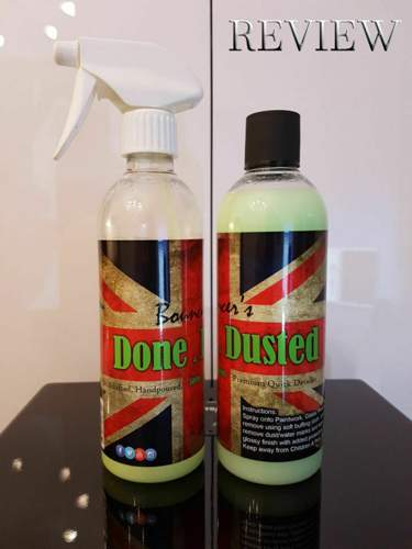

Ich kann es selber kaum fassen, ich schreibe doch noch mal ein Review über ein Lackpflegeprodukt in meinem Blog, obwohl ich das Bloggen eigentlich ad acta legen wollte. In der Fahrzeugpflege bin ich lange nicht mehr so aktiv wie früher, meine Experimentierfreude hat deutlich nachgelassen, nachdem ich von so mancher Neuerscheinung enttäuscht und zu den altbewährten Produkten zurückgetrieben wurde.
Nicht zuletzt deshalb behandelt dieses Review ein Produkt, das nicht mehr ganz neu auf dem Markt ist, sondern schon vor mehr als 1,5 Jahren erschien. Das herausragende Ergebnis, das ich bei der kürzlichen Anwendung erst wieder erreicht habe, sowie die Nachfragen einiger Leute auf einem kürzlich stattgefundenen TT-Treffen haben mich dann aber motiviert, mich einmal in epischer Breite über diesen Quick Detailer auszulassen, auch wenn ich nach anderthalb Jahren bestimmt nicht der erste Rezensent bin.
Also los geht's: 😁
BOUNCER'S ? NIE GEHÖRT!

ank Internet und den zahlreichen Plattformen zur Fahrzeugpflege haben viele von Euch sicher schon eine gute Vorstellung davon, was ein Quick Detailer eigentlich tut. Ursprünglich als Trockenwäsche konzipiert, dienen die Quick Detailer heute eher der Auffrischung von Schutz, Glanz und Glätte des Lackes
nach
der Wäsche. Die Trockenwäsche bzw. nahezu wasserlose Wäsche hingegen erlebt seit kurzem ihre Wiedergeburt unter dem Begriff "rinseless wash".
Viele Quick Detailer auf dem Markt kann man relativ sorglos auf den Lack sprühen, mit einem beliebigen weichen Mikrofasertuch etwas verteilen und gut ist's. Der D&D ist da etwas anspruchsvoller. Bei zu satter Anwendung neigt er etwas zum Schlieren/Schmieren, und auf den Lack gesprüht ist stellenweise sehr satt. Als ersten Detailer überhaupt sprühe ich ihn deswegen in das Auftragstuch und achte darauf, dass es nicht zu nass wird im Laufe der Gesamtbehandlung des Fahrzeuges. So verteilt man wirklich nur eine geringe (aber völlig ausreichende) Menge auf dem Lack. Trotzdem schaue ich ständig gegen das Licht auf den Lack, und wenn eine leichte Schmierspur zurückbleibt, habe ich ein zweites, frisches Tuch zum Nachwischen parat.
Was der Detailer ebenfalls nicht mag ist, auf Glas zu kommen. Auch hier hinterläßt er eine feine Schmierspur. Besonders deutlich sieht man das u.a. auf meiner getönten Heckscheibe. Selbst, wenn ich das leichte Geschmiere dann mit dem Nachwischtuch beseitigt habe, sieht man, wo Detailer drauf ist: Die Scheibe wirkt dort leicht dunkler, nahezu "farbaufgefrischt". Das kriege ich dann regelmäßig nur mit Glasspray und einem geeigneten Mikrofasertuch wieder runter.
[bild=2]Hm, das klang ja jetzt erst mal nicht so verlockend, oder? Ist aber nicht schlimm, denn damit hätten wir die Schwächen des D&D bereits abgehandelt. Man muss ihn halt etwas sorgfältiger verarbeiten, um Schlieren zu vermeiden. Am besten geht dies übrigens mit dichten, kurzfaserigen und dennoch weichen Mikrofasertüchern. Langfaserige Flauschmonster sind zwar sanft zum Lack, aber begünstigen durch ihr teilweise unregelmäßiges Wischbild auch wieder die Schlierenbildung.
Ich habe einiges an Tüchern mit dem D&D durchprobiert, und die besten Ergebnisse hatte ich mit dem CARPRO Boa (orange, Mitte oben auf dem Bild rechts) und dem LUPUS Buffing 380 edgeless (gelb, Mitte unten). Beide Tücher sind dicht und relativ kurzfaserig. Mein Lieblingstuch für Politurabnahme (MICROFIBER MADNESS Yellow Fellow, gelb, unten) hingegen ist mir zu dünn und zu fest für den Job und relativ schnell gesättigt. Funktionieren tut es aber im Grunde trotzdem (mit Nachwischtuch). Das MICROFIBER MADNESS Crazy Pile (blau, ganz oben), mit dem ich bevorzugt Wachs abtrage, hat für den D&D zu lange Fasern und erfordert ebenfalls ein Nachwischen für ein schlierenfreies Ergebnis.
Mit 2 geeigneten Tücher bewaffnet, umrundet man also das gesamte Auto, trägt ohne großen Druck auf und wischt ohne großen Druck nach. Kunststoffe können dabei mitbehandelt werden, Glas spart man, wie gesagt, lieber aus. Scheinwerfer, Rückleuchten und Nummerschilder mache ich ebenfalls mit, ebenso wie beim Wachsen. Insekten und anderes in der Luft herumfliegendes Zeug gehen so eine Weile lang deutlich einfacher wieder runterzuwaschen.
