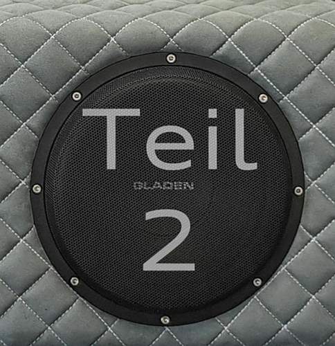

DER SUBWOOFER
(GLADEN PRO 10)
Das Subwoofer Chassis (1)Das Subwoofer Chassis (1)Jetzt kommt für mich der schönste Teil der Schreiberei, denn der Subwoofer ist, in aller Bescheidenheit, ein Meisterwerk geworden, optisch wie klanglich.
Es ist, notgedrungen, wieder eine "Kiste" im Kofferaum geworden, so dass meine eigentliche Vorgabe des "unsichtbaren" Ausbaus hier nicht weiter umgesetzt werden konnte. Ich hatte in einer vorherigen Ausbaustufe (letztes Jahr) einen Subwoofer unter dem Kofferraumboden ausprobiert, in Kombination mit dem da noch vorhandenen B&O. Obwohl der Woofer ebenfalls einer günstigeren (GLADEN-)Serie entstammte und zudem äußerst flach aufgebaut war, war der Klang sauber und brachial. Aber er hätte nicht mehr zum jetzigen GLADEN Pro Equipment gepasst, und der Platz unter dem Kofferraumboden würde zukünftig komplett von Endstufen und DSP eingenommen werden. Also habe ich den Unterflur-Ausbau an einen Kollegen hier aus dem Forum verkauft, dem wir ihn auch gleich eingebaut haben. Der ist nun überglücklich damit, wie er sein Audi Sound System ergänzt.
Zurück zu meiner Kiste: Die haben wir maschinell nach unseren Vorgaben ausDas Subwoofer Chassis (2)Das Subwoofer Chassis (2) 1,9cm starkem Multiplex Holz fertigen lassen. Das war nicht günstig, aber schnell und perfekt. Das Woofer Chassis und das Anschlußterminal passten ideal in die dafür vorgesehenen Öffnungen. Blieb nur noch die Aussengestaltung, mit der wir uns etwas schwer getan haben. Einfach anmalen oder lackieren war uns zu öde und auch zu empfindlich, ebenso wie Teppich. Folie gefiel uns schon besser, zumal wir eine 3M Folie aufgetrieben haben, die fast exakt zur Oberfläche des TTS Armaturenbretts passt. Aber wir sahen uns nicht in der Lage, das Gehäuse so zu folieren, dass man keine Schnitt-/stoßkanten sieht. Daran sind wir ein paar Tage lang verzweifelt, bis uns eine noch bessere Idee kam: Das Woofergehäuse zum Sattler bringen und es mit einer Leder-/Alcantara Kombination beziehen lassen, die genau zu den Sportsitzen vorne passt.
Subwoofer Gehäuse direkt aus der CNCSubwoofer Gehäuse direkt aus der CNCAls der Woofer vom Sattler zurück kam, musste ich gleich zweimal heulen. Erst beim Bezahlen und dann
beim Anschauen des Ergebnisses: Es sieht einfach super aus und ist ein echtes Unikat geworden. Und der Klang... zu dem komme ich später noch.
Die Subwoofer-Kiste hat 2 gepolsterte Metallhaken an der Rückseite, mit den sie in die Isofix-Ösen auf der Rückseite der Rücksitzbänke eingehakt werden kann. Damit ist sie einerseits sicher fixiert und anderseits trotzdem schnell gelöst, wenn man sie entnehmen will. Auch der Schnellverschlussstecker für das Ton- und Remote-Signal ist mit einem Handgriff gelöst, danach lässt sich die Box auf glatten Teflon-Füßen nach vorne ziehen und herausheben. Dazu sollte man allerdings gut gefrühstückt haben, denn die Kiste ist massiv und sehr schwer. Trotzdem muss sie gelegentlich raus, denn der Woofer verringert den ohnehin nur mittelprächtigen Nutzwert des 8S-Kofferraumes noch einmal erheblich - alltagstauglich geht anders.
Designvorlage für der SattlerDesignvorlage für der SattlerGehäuse fertig bezogenGehäuse fertig bezogenFertiger SubwooferFertiger Subwoofer
