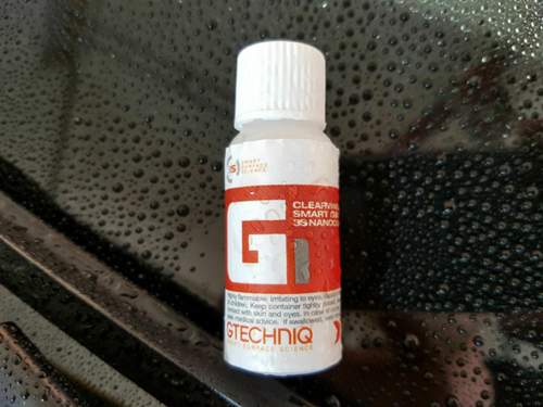

SCHON WIEDER EIN REVIEW ZU EINER GLASVERSIEGELUNG?
Im Januar hatte ich doch erst das ANGELWAX H2GO Ultimate Rain Repellant auf meinem Corsa getested.
(Link zum Artikel)
. In den Kommentaren zu diesem Artikel wurde aber (zurecht) die kurze Standzeit (ca. 3 Wochen) des H2GO bemängelt und mir das GTECHNIQ G1 von Kollege AMenge ans Herz gelegt: Eine Empfehlung, der ich gefolgt bin. Ich habe nun endlich die Zeit gehabt, es auch mal zu verarbeiten, und dabei habe ich fleißig Fotos gemacht und will auch noch ein paar Worte dazu schreiben.
Das Produkt
habe ich bei autopflege24.net gekauft für knapp 15 EUR. Wenn es die Standzeit von mehr als einem Jahr, die durch das Netz schwirrt, wirklich erreicht, ist es diesen Betrag wert. Auf meinem Schönwetterauto müßte es eigentlich noch einmal deutlich länger halten. In 2 Jahren weiß ich mehr ... 😁 😁 😁
NUTZEN
Im Grunde macht eine Scheibenversiegelung das Gleiche wie eine Lackversiegelung: Sie weist Wasser ab. Nur dass sie chemisch darauf ausgelegt ist, auf Glas (eine Weile) zu halten. Die
wasserabweisende Eigenschaft
äußert sich im Stand und bei niedrigen Geschwindigkeiten durch Perlenbildung ("Beading"😉, bis immer mehr Wasserzufuhr durch den Regen die Perlen so sehr anfüttert, das sie zu schwer werden und ablaufen. Dies bewirkt schon im Stand einen gewissen
Selbstreinigungseffekt
während z.B. einer Regennacht. Ab einer gewissen Geschwindigkeit sorgt der Fahrtwind dafür, dass alle Tropfen, auch die kleineren, kontinuierlich von der Windschutzscheibe nach oben hin ablaufen. Jede Perle, die abläuft, nimmt alle weiteren auf Ihrem Weg nach oben hin mit, funktioniert also wie einer von Hunderten kleiner Scheibenwischer. Ab dieser besagten Geschwindigkeit
kann man also auf den Einsatz der Scheibenwischer verzichten
- die ablaufenden Wasserperlen arbeiten praktisch genauso gut.

VERARBEITUNG DER SCHEIBENVERSIEGELUNG
Das G1 wird mit Schminkpads (Wattepads) auf die Scheibe aufgetragen, derer 4 liegen dem Produkt bei. Für mich war das genau die richtige Anzahl, denn laut Anleitung soll man für maximale Standzeit 3 Schichten auf die Frontscheibe auftragen, und danach blieb noch genau genug Restmenge für einen Durchgang auf der Heckscheibe. Solltet Ihr trotzdem Pads nachkaufen oder bei der Frau/Freundin klauen wollen, achtet drauf, dass da nicht irgendwelche Pflegezusätze wie z.B. "Baumwollöl" drin sind. Das kann u.U. tödlich für die Versiegelung sein.
Das G1 wird sehr sparsam angewendet, die Anleitung [bild=12][bild=13]
empfiehlt, das Wattepad auf die Flaschenöffnung zu drücken und die Flasche dann einmal kurz auf den Kopf zu kippen. Bei frischem Pad habe ich das immer an 3 Stellen des Pads gemacht, und bei jedem Neubefeuchten des gebrauchten Pads dann nur noch jeweils 1x. Man kommt wirklich erstaunlich weit mit so einer geringen Menge auf dem Pad.
Für jede neue Schicht habe ich ein neues Pad genommen.
Nach jedem vollständigen Durchgang auf der Frontscheibe habe ich das Produkt gemäß Anleitung 10 Minuten ablüften lassen, da es leicht über 15°C war an dem Tag. Ist es kühler, verlängert sich die Ablüftzeit, Anleitung beachten!
Die letzte Schicht habe ich 15 Minuten ablüften lassen, dann habe ich das G2 und die bereitgelegten Baumwolltücher (zerrissenes altes, aber sauberes T-Shirt) dazu benutzt, den Produktüberschuss von der Scheibe abzutragen. Dazu träufelt man eine geringe Menge des G2 auf das Tuch und wischt dann damit den Überschuss von der Scheibe. Das hinterläßt ein leichtes Geschmiere, deswegen hat [bild=14][bild=15]man ein 2. Tuch parat, um noch mal nachzuwischen. Das klappte erstaunlich gut, ich hatte mir das viel "schmieriger" vorgestellt. Mit dem einen geviertelten T-Shirt habe ich die ganze Frontscheibe abgenommen bekommen. Wichtig hierbei: Gutes Licht!!! Es darf kein sichtbarer Produktrest mehr auf der Scheibe verbleiben, nach mehreren Stunden wird es richtig schwierig, den noch runterzubekommen. Helles Tageslicht ist dafür ideal, aber wenn es regnet wie bei mir, muss man halt für die Garage eine entsprechende Lichtquelle ranschaffen. Ich habe mich zum Schluss ins Auto gesetzt und gegen das starke Licht eines 50W-LED-Fluters geschaut, um etwaige Reste zu finden und noch auszuwischen.
Nach Fertigstellung sollte der Wagen für mindestens 3 Stunden lang geschützt stehen und nicht der Witterung ausgesetzt werden. Hat man noch Reste von G1 und G2 (das auch durch IPA ersetzt werden kann), kann man weitere Scheiben damit machen. Die Anleitung empfiehlt nur bei der Frontscheibe die 3 Schichten.

@bonscott1: Was für ein Ergebnis hättest du erwartet?
@edta1m: Ich weiß nicht, welche Produkte du verwendet hast, aber beim G1 habe ich keinerlei Probleme mit Schmiererei beim Wischereinsatz.
@Celsi: Schneller beschleunigt so ein TT nicht? 😉
Mon Apr 18 20:02:34 CEST 2016    |    Celsi
So ein Produkt hält die Scheibe natürlich nicht trocken, das Wasser muss schon irgendwo hin. Sagen wir mal, es würde noch schneller ablaufen, dann kämen aber auch noch schneller neue Tropfen von unten nach und der Effekt ist auch nicht besser. Wir sind hier an den Grenzen des machbaren, denke ich, aber das heisst natürlich nicht, dass es jeder gut/sinnvoll finden muss 🙂

Wenn man ein hochwertiges Produkt nimmt, dann braucht man bei der Verwendung auf der Windschutzscheibe keine Bedenken zu haben. Man muss sich sicherlich ein wenig an den Effekt gewöhnen. Ich persönlich möchte nicht mehr ohne Scheibenversiegelung fahren.
