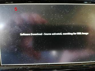

- jetzt sollte eine kurze Audiodatei abgespielt werden (test.mp3) - somit weiß man, dass die Karte ok ist

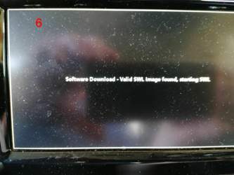

- die Tasten SETUP + EJECT + MIC (INFO) gleichzeitig drücken bis das RNS 510 ausgeht, dann loslassen

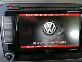

- RNS510 starten lassen
- gebrannte CD / DVD (siehe oben) einlegen

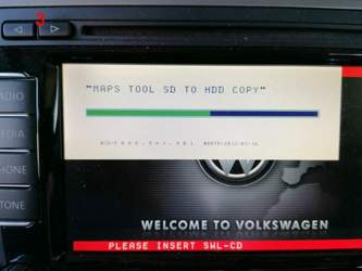

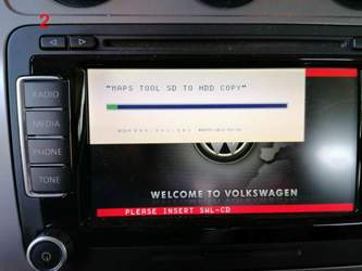

- das RNS510 startet nochmal neu und zeigt eine Meldung über den Upgrade-/Kopiervorgang -> bestätigen
- in den folgenden 30min (ca.) werden die Daten kopiert - der Fortschritt steht immer bei 31% - bitte davon nicht beeindrucken lassen

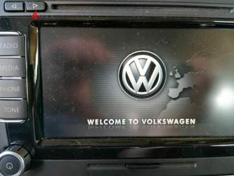

- wenn das Kopieren abgeschlossen ist, schaltet das RNS-510 ab und startet neu und zeigt eine Erfolgsmeldung an
Anmerkung: Wenn das RNS-510 nicht selbständig neu startet, dann manuell durch kurzen Druck auf den Lautstärkeregler starten.
CD/DVD und SD-Karte können entnommen werden.
Das RNS bootet normal hoch. Das Navi ist nach ca. 1 – 2 Min. verfügbar.

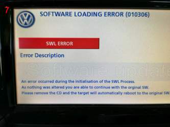

Sun Jun 14 18:13:16 CEST 2020    |    Reifenfüller135449
Bildschirm wird schwarz, dann fährt es hoch, schreibt wieder „searching for swl“ und „swl found“ und man hat wieder den Bildschirm mit 31% wieder für eine Stunde.
Mon Jun 15 11:09:37 CEST 2020    |    Collossus
Da hilft wieder nur, jeden Schritt zu kontrollieren - anfangen würde ich beim Inhalt der SD-Karte. Ist wirklich alles drauf, was drauf sein soll. Woher stammt die *.iso, also woher ist die DVD?
Mon Jun 15 11:21:45 CEST 2020    |    Reifenfüller135449
Ich habe langsam auch den Verdacht, dass es an einer fehlerhaften Datei liegt. Kommt von ebay
Mon Jun 15 12:21:14 CEST 2020    |    rommulaner
Wenn du meinen Beitrag von letztem Jahr liest, hatte ich genau das gleiche Problem. Ich hab’s dann damit hinbekommen als ich die Firmware CD mal drin hatte. Einfach weiter probieren, irgendwann geht’s dann.
Mon Jun 15 15:42:17 CEST 2020    |    Collossus
Handelt es sich bei der DVD wirklich um eine originale Karte? Nicht falsch verstehen, ich möchte nur diese Ursache als Fehler ausschließen.
Welche Firmware hast du denn drauf, um mal den Beitrag von @rommulaner aufzugreifen.

Sun Jun 28 07:47:22 CEST 2020    |    Reifenfüller135449
Also, alles probiert was möglich war, leider weder V17 noch V15 per SD drauf gebracht. Momentan schreibt das Navi auch nur mehr „Navigation wird aktiviert“. Hat noch wer eine Idee? Andere Firmware als 5238 vielleicht?
Sun Jun 28 08:11:55 CEST 2020    |    IM71
@passatos
Was heißt alles ausprobiert? Was genau hast du alles probiert?
Das Maps-Tool kann die 5238 insoweit schädigen, dass ein erneuter updateversuch mit SD nicht mehr funktioniert. Falls noch nicht geschehen, installiere die 5238 erneut und versuche dann nochmal Das Kartenupdate mit SD. Das Update mit Mapstool ist nicht ganz risikolos. Siehe auch im Forum Nachtfalke.
https://www.nachtfalke.biz/.../...10-skoda-rns-columbus-cy-europa.html
Sun Jun 28 09:12:35 CEST 2020    |    Reifenfüller135449
Ich habe verschiedene SD Karten probiert, verschiedene DVDs Mapstool direkt auf die SD Karte schreiben lassen etc. Bei V15 hatte ich jetzt auf der SD Karte allerdings die ISO für die boot CD mit drauf, habe jetzt aber wieder gelesen, dass das nicht drauf gehört. Kann es trotzdem an der DVD liegen, obwohl er bis zum Bildschirm mit den 31% kommt?
Sun Jun 28 09:51:57 CEST 2020    |    Collossus
Mach das auf die Datenträger, was drauf soll. Nichts anderes. Sonst drehen wir uns nur im Kreis.
Hast du mal das Laufwerk gereinigt? Brennen immer mit niedrigster Geschwindigkeit?
Ansonsten, wie oben beschrieben, die FW nochmal drüber laufen lassen.

Tue Jul 07 11:39:49 CEST 2020    |    IM71
Moin zusammen,
passt jetzt zwar nicht ganz hier hin, aber der Ursprung geht auf die nicht funktioniernde Installation der V17 mit original VW DVD-DL und Installation mit SD Karte zurück.
Nach dem das M3.5 LW in meinem RNS 510 keine DVD-DL mehr lesen wollte, habe ich es mit Maps-Tool per SD to HDD probiert, was auch scheinbar funktionierte.
Jedoch fehlte nach der Installation die komplette POI-Funktion, Kartendaten waren da und Navi funktioniert. Erneutes Installieren mit Maps-Tool scheiterte, da, wie öfters hier beschrieben, die SD to HDD.iso die FW zum Teil so ändert/beschädigt, dass diese Funktion nicht mehr zu wiederholen ist ohne die FW nochmal zu installieren.
Auf diesen Zirkus hatte ich keine Lust und habe mir über AliExpress ein M5 LW für kleines Geld bestellt.
LW getauscht und siehe da, die original VW V17 DVD-DL wird brav gelesen und installiert.

SW Loading Error (010306)
Jemand eine Die was ich noch machen kann ?
Vlt. doch noch mal die Jos drüber bügeln ? ( was für mich eigentlich keinen Sinn ergibt, da der Rest ja funktioniert)
Was meine nächste Idee wäre:
Ich habe ein zweites RNS 510 ( in meinem 6er Cabrio) zur Verfügung, aus dem ich das Laufwerkt „ausleihen“ könnte um es in das RNS im Touran zu hängen und die Karte so auf die HDD zu kopieren, oder die HDD aus dem Touran ins Cabrio und dann drauf kopieren und dann die HDD wieder in den Touran.
Meint ihr das geht ????
Denke die Version HDD „kurz“ zu tauschen scheint mir einfacher als das Laufwerk, oder ?
Schon mal Danke fürs lesen und Antworten
Gruss aus dem Odenwald.
Thu Sep 17 14:48:32 CEST 2020    |    Collossus
1.) Inhalt der gebrannten CD/DVD und der SD-Karte überprüfen - stimmt es mit den o.g. Angaben überein?
2.) FW nochmal drüber bügeln kann nicht schaden.
3.) Wenn du technisch so bewandert bist und dir eine Zerlegung des RNS510 zutraust, würde ich gleich ein neues Laufwerk verbauen. Das hat hier schon mal jemand geschrieben.
4.) Ob das mit dem HDD hin und her tauschen so einfach ist, kann ich leider nicht sagen. Eventuell ist unterschiedliche Hardware verbaut, was zu Problemen führen könnte. Oder sind die RNS510 in beiden Fahrzeugen vom Alter und Index her identisch?
