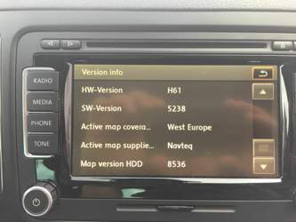

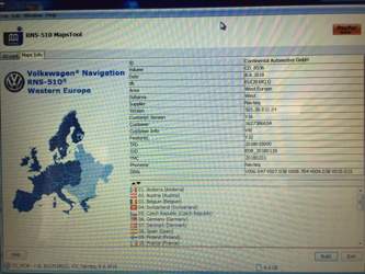

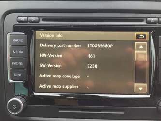

Stell mal bitte Bilder ein, die den FW-Stand des RNS und den SW-Stand der Karte abbilden.
Sun Jul 21 11:27:52 CEST 2019    |    rommulaner
Hier bitte: Karte ist ja keine mehr auf der Platte.
Sun Jul 21 13:03:50 CEST 2019    |    Collossus
Da kannst du nur nochmal kontrollieren, ob die Daten korrekt auf der SD-Karte drauf sind
Sun Jul 21 13:22:55 CEST 2019    |    rommulaner
Das Kartenmaterial passt.
Hab’s jetzt nochmal probiert.
Hab die V16 DVD eingelegt wie es das Navi verlangte. Diesmal keine Fehlermeldung und es wollte die Kartendaten kopieren. Ich lies es mal laufen. Nach etwa der Hälfte startete das Kopieren wieder bei 0. Hmm, geht also auch nicht.
Dann nochmal genau nach Anleitung SD auf HDD: Ohne Zündung Navi an, SD-Karte rein, Ton spielt, Affengriff für 10 Sekunden, danach bei Anzeige im Display die DVD mit dem Maps Tool rein, es lädt, startet neu und startet dann leider wieder normal neu. Geht immer noch nicht.
Dann habe ich das Ganze mit der Firmware CD gemacht. Gleiches Fehler wie vorher.
Dann doch nochmal nach dem Neustart das Ganze mit der Maps Tool DVD probieren.
Plötzlich ging es und es kopierte in etwa 30 Minuten die Daten von der Karte.
DVD wurde bereits ausgeworfen, dann nahm ich sie ganz raus und es startete neu.
Dann verlangte es die Navi DVD, also die wieder rein. Es kopierte ein bisschen was. Nachdem es ein Weilchen ruhig war, drückte ich die Auswurftaste und die DVD kam raus mit der Meldung „Kartendaten werden geprüft“ oder so ähnlich. Danach nichts. Es funktioniert!
Vielleicht hilft es jemanden.
Im Menü steht nun auch ne Karte, hier das Bild:

Hallo zusammen
auf ein RNS510 soll ein neues Kartenupdate (V16 West Europa). Auf dem Navi läuft Josi 5238.
Das Update bricht mit einem CD/DVD Fehler ab.
Ich vermute, dass es am m3.5 Laufwerk liegt, habe aber nicht nachgesehen.
Also habe ich es mit maps tool 2.0.2 probiert. CD bootet und bricht aber mit einer
Fehlermeldung ab (Downgrade Error 010304), siehe Screenshot.
SD-Karte kann gelesen werden und das mp3 Testfile wird abgespielt (VW das Auto...).
Delivery part no - 7E0035680B
HW - H41
SW - 5238
Active map coverage - West Europe
Active map supplier - Navteq
Map version HDD - 8195
Habt ihr Ideen? Danke vorab.
Viele Grüsse

Mon Sep 23 10:54:30 CEST 2019    |    rommulaner
Probier es mal mit der 5238 zu booten, danach ging es bei mir von der SD. Vorausgesetzt die erstellten Daten sind OK.
Deine Maps Tool ist schon etwas alt. Mit der aktuellen 3.0.7 sollte es gehen.
Mon Sep 23 11:38:04 CEST 2019    |    Collossus
@rommulaner
Hast du schon mal mit der aktuellen Mapstool gearbeitet? Ich hatte seinerzeit mit einer aktuellen Version Probleme, deswegen habe ich extra die alte gewählt.
Für mich klingt es eher so, als wären es FW-Daten auf der SD-Karte bzw CD/DVD, aber keine Kartendaten.
Mon Sep 23 11:47:08 CEST 2019    |    rommulaner
Ich glaub schon dass es die neueste bei mir war. Die ältere hat die Map gar nicht erkannt meine ich.
Aschmann wird das gleiche Problem haben wie ich vor kurzem. Wie gesagt, mal ne CD mit der JOSI Firmware brennen und einlegen und dann nochmal mit der SD Karte probieren.
Könnte an der Maps Tool Version liegen, dass es nicht richtig erkannt wird oder es ist was falsches drauf. Die SD muss richtig formatiert sein.

Mon Sep 23 11:50:40 CEST 2019    |    Collossus
Mich wundert, dass hier keiner ne Rückmeldung gibt, dass es Probleme mit Mapstool 2.0.2 gibt. Wenn dem so wäre, würde ich die Anleitung überarbeiten.
Allerdings kamen Rückmeldungen, dass das Update auch für die Versionen V15 und V16 funktioniert.
Ich nutze auch eine Micro-SD mit Adapter, allein daran liegt es also nicht.
@Timel72 & @exnomade
Mit welcher Version von Mapstool habt ihr die V15 bzw. V16 von SD-Karte installiert?
Wed Sep 25 11:28:24 CEST 2019    |    Batterietester132311
Hallo
danke für die Vorschläge.
Habe das Update V16 mit dem maps tool 3.0.7 versucht. Gleiche Fehlermeldung "Software Downgrade Error 010304".
Das gleiche wird uebrigens angezeigt wenn ich mit der Josi 5238 boote.
Ideen?
Viele Grüsse

Wed Sep 25 11:57:06 CEST 2019    |    Batterietester132311
Das mp3 wird abgespielt, wenn ich unter Media die SD Karte wähle "VW das Auto..:"
Wed Sep 25 12:28:33 CEST 2019    |    Collossus
Bist du dir sicher, dass du die iso der V16 hast?
Wed Sep 25 15:04:55 CEST 2019    |    Batterietester132311
gemaess DBINFO. TXT ja
PartNumber_VW "1T0919859B "
PartNumber_Seat "7N5051884K "
PartNumber_Skoda "3T0051859AT"
PartNumber_Bentley "tbd "
VersionNumber_VW 8536
VersionNumber_Seat 8536
VersionNumber_Skoda 8536
VersionNumber_Bentley 8536
SystemName_VW "EU West V16 "
SystemName_Seat "EU West V16 "
SystemName_Skoda "EU West V16 "
SystemName_Bentley "EU West V "
das mp3 ist aber ein anderes "This is a test..."
