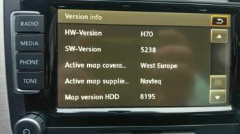

Hab es mal mit meinem Menu verglichen, da ist der Punkt nicht grau unterlegt. Schaut so aus, als müsstest du die Prozedur nochmal wiederholen. Mir fällt jetzt leider auch keine andere Möglichkeit ein.
ps: habe unter folgendem Link noch einige Hinweise zu dem Problem gefunden:
https://t5.tx-board.de/.../

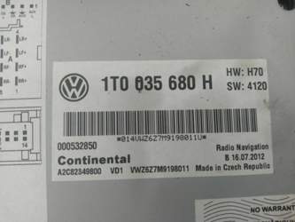

Collossus
Danke @Trackback
Bin gar nicht darauf gekommen, @tillheeg nach seiner SW-Version zu fragen, da in der Anleitung steht, unter welchen Versionen es funktioniert 😉

Wenn du nach einem fehlgeschlagenen Versuch ins Navi-Menu schaust, was wird dir da angezeigt bezgl. SW-Stand? Oder ist gar keine vorhanden?
Thu May 24 11:46:41 CEST 2018 |
seyonne
Also ich gehe davon aus dass alles richtig gebrannt ist, ich habe ja auch die CD getestet mit der das Update beim letzten Mal funktioniert hat.
Auf dem Bild siehst du die Infos aus dem Systemmenü.
Also von meinem Verständnis her würde ich sagen das Radio kann den Kopiervorgang nicht starten sondern bricht vorher ab aus irgendwelchen Gründen.
Deswegen mache ich mal die SD-Karte neu vielleicht gab es da einen Fehler beim Übertragen der Daten
(855 mal aufgerufen)
Thu May 24 12:17:20 CEST 2018 |
Collossus
Was war das für ne CD, mit der es beim letzten Mal funktioniert hatte?
Hast recht, keine Navidaten.
Den Schritt mit der SD-Karte hätte ich als nächstes empfohlen.
