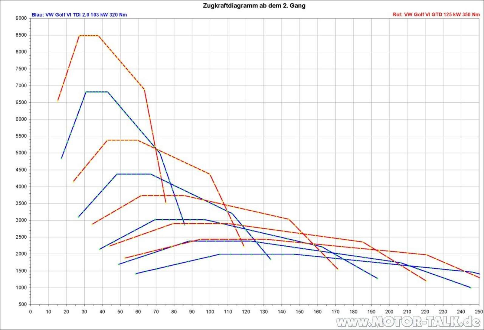

Vergleich der Motorleistung:
Da der GTD einen größeren Turbo als der 103 kW TDI hat, hat er bei sehr tiefen Drehzahlen, hier ab 1.000/min, weniger Motorleistung als der 103 kW TDI.
Bei etwa 1.500/min haben sie die gleiche Motorleistung.
Und darüber setzt sich dann der GTD wegen seines größeren Turbos ab.
Vergleich des Gesamtpakets aus Motor und Getriebe:
Da der GTD kürzer übersetzt ist, fährt er bei 1.000/min etwas langsamer als der 103 kW TDI.
Wenn der GTD so schnell fährt, wie der 103 kW TDI bei 1.000/min (= Startpunkt), dreht er leicht höher.
Wenn der GTD so schnell fährt, wie der 103 kW TDI bei 1.000/min (= Startpunkt), hat er praktisch die gleiche Radzugkraft.
Siehe Radzugkraftdiagramm, Details bei 200%.
Über dem Startpunkt des 103 kW TDI ist die Radzugkraft des GTDs immer höher und somit die Beschleunigung besser.
Die kürze Übersetzung des GTDs gleicht somit auch die etwas geringere Motorleistung bei extrem tiefen Drehzahlen mehr als aus.

Beurteilung:
Motor:
Da der GTD eine höhere Leistung hat (und kürzer übersetzt ist), liegt er immer vorne.
Getriebe:
Der 103 kW hat einen langen 6. Gang, der GTD nicht.
Der 103 kW erreicht seine Höchstgeschwindigkeit im 5. Gang, der GTD im 6. Gang.
=> 80 - 120 km/h: 103 kW im 5. Gang, GTD im 6. Gang.
Radzugkraft 103 kW TDI 5. Gang: 2.387, GTD 6. Gang: 2.437.
Der 103 kW kann durch seinen langen Gang die Drehzahl absenken, der GTD nicht.
Da der GTD einen größeren Turbo als der 103 kW TDI hat, hat er ab 1.000/min weniger Motorleistung als der 103 kW TDI.

Tue Jun 12 14:29:28 CEST 2012    |    myinfo
@ Diabolomk: Danke für den Tipp. Im VW-Prospekt steht 13,5 s und somit auch oben. ;)
@ all: Zusätzlich habe ich weitere Daten sowie den 4M zum Vergleich aufgenommen:
+++ 12.06.2012 Ergänzung - offizielle Fahrleistungen +++
Bezeichnung 2.0 TDI 103 kW 2.0 TDI 103 kW 4M 2.0 GTD 125 kW
Leergewicht (2-türig, ohne Extras) 1.351 kg 1.451 kg 1.409 kg
Reifengröße (HL und GTD) 225/45 R17 225/45 R17 225/45 R17
Schaltung 6G-HS 6G-HS 6G-HS
6. = höchster Gang lang ausgelegt = Drehzahlabsenkung normal ausgelegt normal ausgelegt
Vmax / Gang / 1/min 209 km/h / 5. Gang / 4259 206 km/h / 6. Gang / 3945 222 km/h / 6. Gang / 4223
0 - 80 km/h 6,4 s 6,4 s 5,7 s
0 - 100 km/h 9,3 s 9,4 s 8,1 s
80 - 120 km/h 4. Gang 8,0 s 8,0 s 6,5 s
80 - 120 km/h 5. Gang 10,0 s 9,5 s 8,0 s
80 - 120 km/h 6. Gang 13,5 s 12,0 s 10,0 s
GÜ 1. Gang / DZ bei 25 km/h 13,003 / 2801 14,605 / 3149 13,885 / 2990
GÜ 2. Gang / DZ bei 25 km/h 6,755 / 1455 7,587 / 1634 7,689 / 1656
GÜ 3. Gang / DZ bei 100 km/h 4,337 / 3736 4,871 / 4196 4,878 / 4202
GÜ 4. Gang / DZ bei 100 km/h 3,002 / 2586 3,371 / 2904 3,386 / 2917
GÜ 5. Gang / DZ bei 100 km/h 2,365 / 2038 2,657 / 2289 2,631 / 2267
GÜ 6. Gang / DZ bei 100 km/h 1,979 / 1705 2,223 / 1915 2,208 / 1902
Quelle: VW

Das Thema mit der Vmax im 5. Gang des 103KW ist eher ein theoretisches...
Meiner erreicht in der Praxis auch im 6. Gang, das dauert natürl. etwas länger. Wenn man viel Gedult hat, dann sieht man sogar die 211 Km/h auf dem Navi :p
Außerdem ist die Vmax hier total nebensächl., da eh bei 220 Tacho abgeriegelt wird. Was mein Kollege mit seinem A4 Avant 103 KW nicht bestätigen kann, denn AUDI hat scheinbar keine Verriegelung eingebaut und dieser läuft laut Tacho 235 Km/h :eek:
Das Ganze kann man natürl. immer weiter treiben, indem der Radumlauf vergrößert wird, z.B. durch größere Felgen. Dann kann man das Steuergerät besch***** und erreicht vielleicht dann eine Vmax=213 Km/h :D

@ lwinni:
"Vmax geht auch im 6. Gang." Danke für die Info bzw. Bestätigung. Vermutet wurde dies ja schon öfter.
103 kW TDI -> Vmax 209 km/h:
5. Gang = 4.259 U/min -> Pmax 103 kW bei 4.200 U/min
6. Gang = 3.572 U/min -> aus dem LD: ca. 99,7 kW bei 3.600 U/min, real liegen eher 103 kW an.

Schonmal ein Radzugkraft Diagramm gesehen?
Hier bitte, mit Schaltpunkten:
https://www.motor-talk.de/.../...03-kw-vs-2-0-gtd-125-kw-t3774010.html
Man beachte den Schaltpunkt von 1. bis 2. Gang 4700rpm bei max. Drehmoment bis 2500rpm und selbst alle [...]
