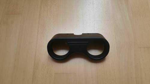

Die Anzeigenhalterung habe ich mir zwischenzeitlich besorgt (vgl. Foto) und anstelle des Aschenbechers verbaut, meiner Meinung nach die schönste Lösung aberdas ist ja Geschmacksache :-)

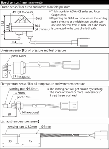

Für die Ölablassschraube M 14 x 1,5 sowie für den seitliche (Blind)Schraube am Ölfiltergehäuse (kein kompletter Metallfilter sondern nur Filterelement) M 10 x 1,0 brauche ich entsprechende Gewinde-Adapter, das ist mir klar. Ich habe aber irgendwo gelesen, dass die Senoren nicht zu lang sein dürfen, insbesondere der Öltemp-sensor. Der Temp-sensor von Defi ist 28 mm lang (ab Gewinde, vgl. Foto). Ist der Sensor für die TT-Ölwanne zu lang (drückt evtl. gegen Ölsieb ...?) oder passt das in Verbindung mit dem Gewinde-Adapter?
Falls der Sensor zu lang ist, könnte ich einfach einen von einem anderen Hersteller verwenden? Problem hierbei könnte doch sein, dass die Anzeige mit dem (Fremd)Sensor nicht zurechtkommt, da der Defi-Sensor 2Pins/Kontakte hat, welche die Signale separat an die Anzeige bzw. Controller liefern, während die kürzeren Temp-sensoren von z.B. VDO nur 1 Pin/Kontakt haben (hier erfolgt ja die Erdung/Masse über die Schraube selbst mit der Ölwanne , während bei der Variante mit den 2 Pins/2 Kontakte die Signale seperat an die Anzeige geleitet werden...). Falls der Temp-Sensor tatsächlich zu lang ist, kennt jemand einen kürzeren Sensor mit 2 Kontakten?

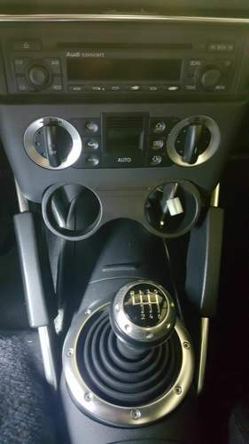

Ich wollte die vorhandenen Kabel vom Zigarettenanzünder/Beleuchtung nehmen.
Für defi-Anzeige brauche ich nur 1 Anzeige mit Bord-Elektro vom TT zu verbinden, die zweite Anzeige wird einfach mittels Loop-Kabel durchgeschleust, sehr praktisch.
Der TT hat am Zig-Anzünder/ Beleuchtung Kabel in braun, grau und rot-grau (vgl. Foto).
Braun ist ja 12Volt Spannung (ob Dauer oder Zündung muss ich mal durchmessen), aber was war nochmal grau und rot-grau...? Kann ich mit diesen Kablen die Anzeige/Controller verbinden oder muss hier noch improvisiert werden...?

Die Defi-Anzeigen werden ja komplett mit Sensoren geliefert. Qualität soll sehr gut sein, die Teile sehen Hammer aus und die LED-Farbe kommt im eingeschalteten Zustand dem Audi-Rot glaube ich am nächsten...
Aber mir geht es vielmehr um die technische Umsetzung: Bekomme ich die japanischen Sensoren für Druck und Temperatur ohne Probleme in meinen TT verbaut oder sind die Teile evtl. zu lang.
Die Temp-Anzeige soll ja 28mm Eintauchtiefe haben, das scheint mir eigentlich im "normalen" Bereich aber irgendwo habe ich gelesen, dass beim 3,2er ein kurzer Sensor empfohlen wurde (Beitrag kam glaube ich von Manfred in einem anderen Forum, bin mir aber nicht mehr ganz sicher...). Und bevor ich mit einem zu langen Sensor unter meiner entleerten Ölwanne stehe frage ich lieber erst mal... :-)
zelli
Das mag ja alles sein, aber es ist nunmal so, dass sich am Fahrzeug metrische (Fein-) Gewinde und am Sensor ein NPT-Gewinde befindet. Auch ein kürzerer Sensor benötigt einen entspr. Adapter und wird hierdurch wieder länger.
