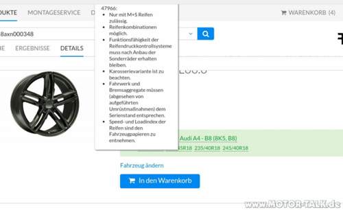

ich bin jetzt auch stolzer Besitzer von einem A4 B8 avant. Ich will mir jetzt für den Sommer neu Felgen zulegen in 18 Zoll. Im folgendem Link
https://www.reifensuche.com/.../Suchergebnisse?...
sind die Felgen die ich mir ausgesucht habe.
Jetzt meine Frage kann ich die Felgen jetzt auch mit 225/45 o. 40 R18 fahren? Ich blicke bei dem TÜV Gutachten nicht durch. Angeblich sind die nur mit Winterreifen genehmigt. Könnt ihr mir da vielleicht weiter helfen?
liebe grüße
MareKing
Hallo, kann mir den niemand meine frage beantworten?
MareKing
@MareKing dein Link zeigt nichts an.
Hey Leute, welchen Reifendruck brauch ich auf 245/35/R19 bei einem Audi A4 B8 Avant
Danke Wawa93. Ich hab jetzt das Gutachten im Anhang hinterlegt. Danke euch
@MareKing hier siehst du die Reifen die du fahren darfst laut ABE.
Falls ich falsch liege verbessert mich.
Wo hast du das mit den Winterreifen gelesen?
@ Wawa93 ja das stimmt aber was mich ein bisschen skeptisch macht ist, wenn ich auf der Internetseite die Felge bestellen will steht dort unter 225/45R18 das ich nur mit M+S fahren darf. Siehe Anhang
Screenshot-20170326-211610
Ruf am besten mal beim Hersteller an. Aber ich denke sommerreifen gehen auch.

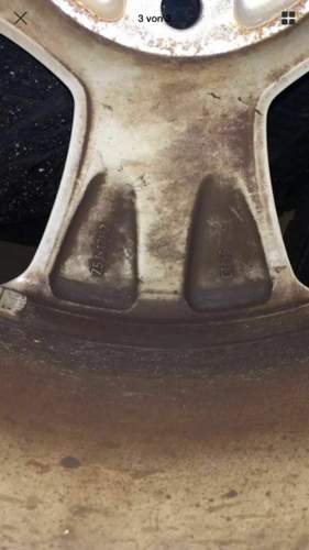

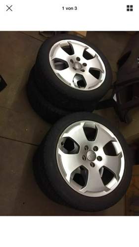

Hallo liebes Forum,
Da ich in der Suche leider nichts passendes finden konnte wollte ich mal kurz das Thema aufmachen.
Also es geht um meine Felgen vom A3 (Bilder hänge ich an), die ein Freund auf seinen A4 haben möchte. Ich weiss aber nicht ob die von der Traglast her halten und ob die Größe auch passt. Deswegen brauche ich eure Hilfe ! Am besten so schnell es geht.
Die Felgenmaße sind 7.5Jx17H2 ET56.
Danke schonmal !!!
[Von Motor-Talk aus dem Thema 'A3 Felgen auf A4?' überführt.]
Passen nicht, da der nabendurchmesser beim b8 grösser ist... Lochkreis ist der gleiche
steht aber auch schon hier
http://www.motor-talk.de/.../...-auf-66-5-von-a3-nach-a4-t3462822.html
Alles klar. Danke dann hats sich erledigt 🙂
