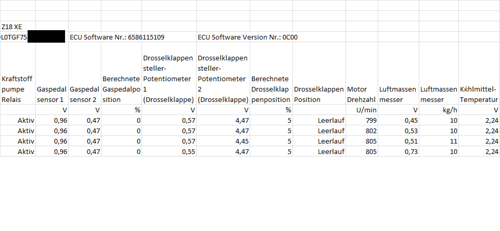

Schau mal beim Omega Forum, und bitte einen Spezialisten nach der deutschen Software!
Suchfunktion benutzen! Sonst werden die sauer!
Dann kann man die Daten aufzeichnen und in eine Excel Datei umwandeln!
Sieht dann in etwa so aus wie im Bild! Dies ist aber nur ein kleiner Ausschnitt!
