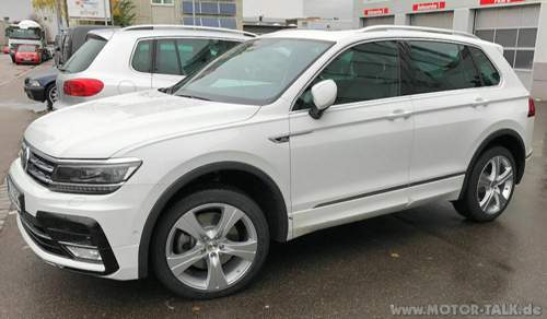

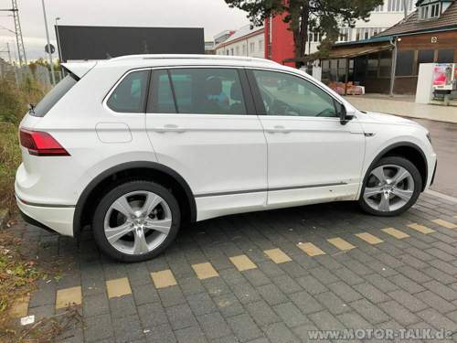

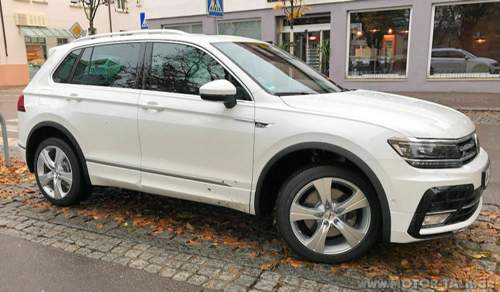

Sodale,
seit heute endlich auch Winterschlappen drauf.
Ich steh´ halt klassisch auf silber.
Die Autec hatten auch schon eine ABE für den R-Line.
Sind 8,5x19" mit 235/45/R19 Michelin Alpin 4.

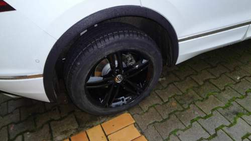

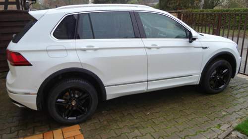

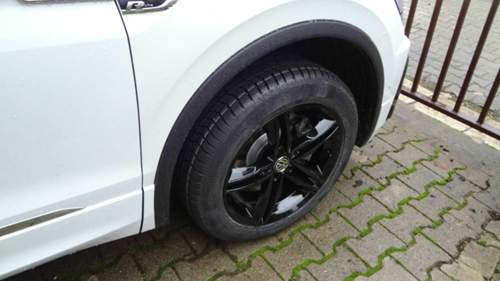

Hier mal was ganz besonderes, ein weißer R-Line mit Winterrädern. Sind MAM A1 Felgen in glanz schwarz 8x18 ET30 mit 235/55R18 Conti. Gutachten ist in Arbeit, war aber vorher schon beim TÜV Eintragung wäre kein Problem 80€. Ich werde aber auf das Gutachten warten, ja ja ich weiß, dass darf man nicht aber Risiko machts Leben Froh!
