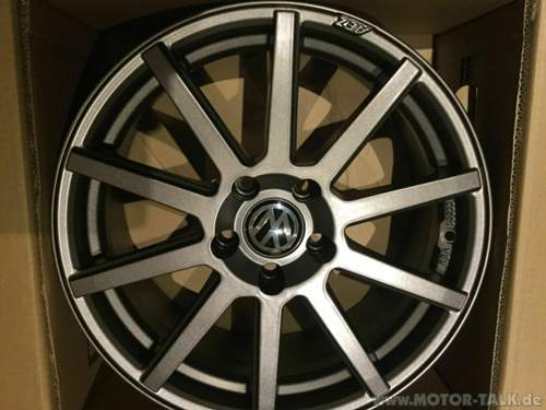

Habe mir jetzt RC-Design RC27 7x17 ET40 ECE bestellt.
Mit Nokian WR SUV 3 in 215/65 R17 XL 103H

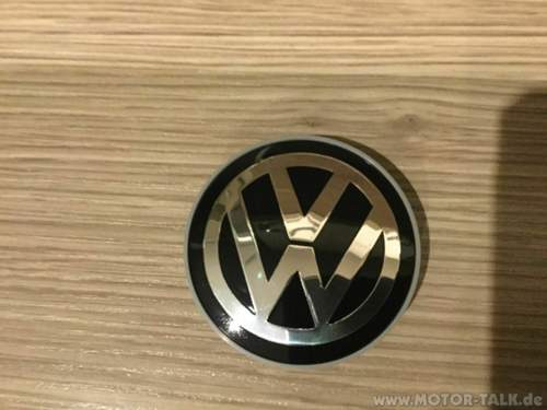

Heute sind auch endlich meine Nabendeckel eingetroffen
Hab sie aus der Bucht, 14.50£ (16.29€) bin mal gespannt ob die nach dem ersten Salzbad noch immer so aussehen.
9 Tage noch 😉
VW Nabendeckel
Nabendeckel Montiert

Anscheinend sind es RTS Felgen.... Kennt jemand diese? Weiss jemand ob ich die Nabendeckel gegen VW Deckel tauschen kann?
@gastronaut schrieb am 8. November 2016 um 19:41:53 Uhr:
Nabendeckel kannst du Garantiert tauschen, liegen i.d.R. Lose bei und werden nur drauf geklappt. Du musst halt nur Innen/Aussendurchmesser wissen.
vg
Stefan
@REDSUN :
Danke! Hast Du einen Tipp wo diese am Besten zu bestellen sind? Beim :-) werden diese garantiert extrem teuer sein...-wenn überhaupt erhältlich...
@gastronaut wie schon geschrieben, habe meine aus der Bucht würde es da versuchen. Beim 🙂 wird es Problematisch, aufgrund des ML

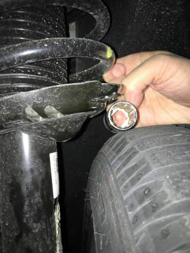

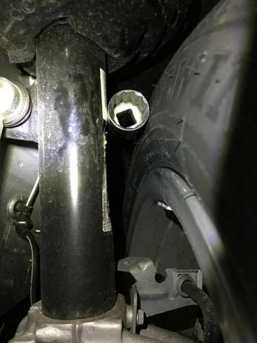

Ich moechte eine technische Diskussion anstossen. Vorerst ein Disclaimer: Ich bin kein Spezialist, kenne mich auf diesem Gebiet nicht aus. Aber ich habe Fragen, und moechte etwas lernen.
Siehe folgenden Bilder: aufgenommen mit 225/55R18 mit 8x18 ET35 Felgen Ronal R54. Nicht so gut zu sehen, aber der kleinste Abstand zwischen Rad/Reifen und Daempferbein ist vom Reifen gegeben.
Mit meiner Kombination ist der kleinste Abstand zwischen Reifen und Daempfer seitlich 30mm, und nach oben 26mm.

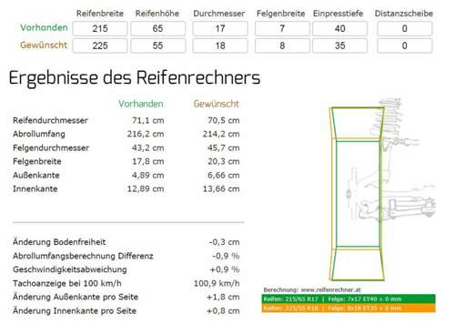

Eine VW Standardkombination mit 13.5mm Schneekettenfreigabe ist 215/65R17 7x17 ET40.
Diese Kombination habe ich mit meiner verglichen (siehe Bild).
Der seitliche Abstand vom Reifen zum Daempfer sollte gleich sein (ET + Reifenbreite/2 ist massgebend). Der Abstand zum Daempfer nach oben ist ungefaehr gleich (VW weniger Reifenbreite, aber groesserer Durchmesser).
Trotz vergleichbare Situation gibt VW 13.5mm Schneekettenfreigabe, und Ronal 9mm.
Ich habe folgenden Fragen:
Ist meine Denkweise bezueglich Schneekettenfreigabe richtig?
Gibt es beim Tiguan andere kritische Stellen als Reifen-Daempfer?

Reifenrechnerat

Dein Bild 2 zeigt das auch der Abstand vom Reifen zum unteren "Federteller" wichtig ist denn hier würde eine Kette auch anschlagen (vor allem wenn sie nicht stramm am Reifen anliegt) wenn dieser Abstand zu schmal ist bzw die Kettenglieder zu dick (was aber das Henne/Ei Problem darstellt).
