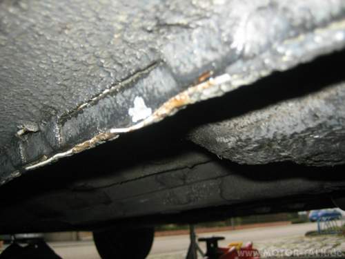

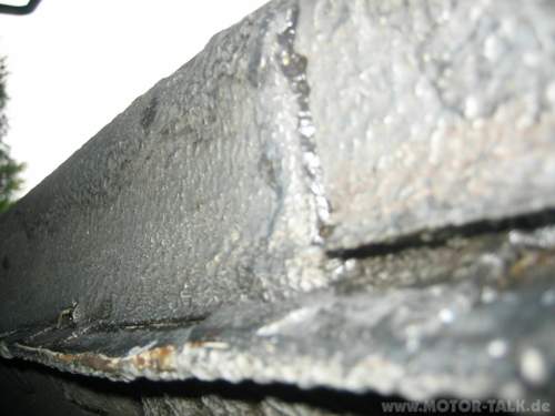

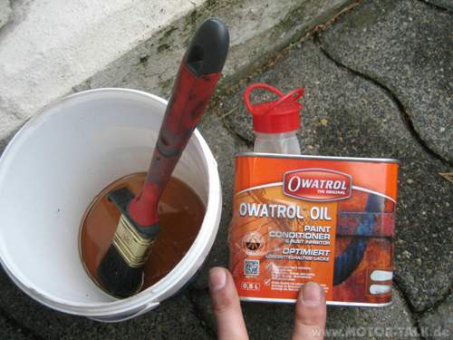

Hab gestern mal die Zeit für Owatrol & Fluid Film gefunden 😉
Unterboden - Owatrol: Erst mitm Hochdruckreiniger saubergespritzt, dann trocknen lassen, groben Dreck mit nem Lappen abgerubbelt und mit Bremsenreiniger entfettet. Der Silikonentfernen war mir etwas zu umständlich für die Arbeitsposition 😁
Verarbeitung ist ganz gut und einfach, unbedingt was unterlegen und natürlich Anwendungshinweise vom Korrosionschutzdepot beachten 😉 Werde das bei Zeiten noch wiederholen. Etwa 3 Anstriche sollten genügen, dann kommt Perma Film drauf.
Holräume - Fluid Film AS-R: Mit der beigelegten Holraumsonde super zu verarbeiten. Hab mit mal im Bereich der C-Säulen und hinteren Radkästen ausgetobt. Stinkt etwas, sieht aus wie flüssiger Eiter und ist noch viel schmieriger als Owatrol. Werde bei Gelegenheit auch die Schweller von Innen behandeln und dann mit Wachs oder Perma-Film abschließen.
Gruß Hans
Schwellerfalz vorher
Schwellerfalz vorher2
Owatrol, ölig und schmierig
