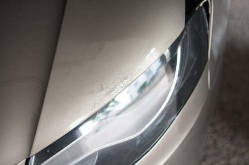

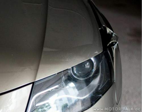

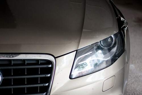

Anbei ein Foto des Schadens:

Wieso eigentlich eine neue Stoßstange, hätte da neu Lackieren nicht gereicht?
Sind ja nicht als Bilder... Stosstange ist inkl. Grill in der Mitte gebrochen.

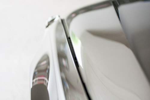

Wenn ich mir Bild 3 und den aufgeweiteten Spalt von Haube zu Kotlügel betrachte, kann ich zumindest das Richten vom Radhaus etwas nachvollziehen. So ganz oberflächlich ist es dann doch nicht gewesen.
Kotfluegel
