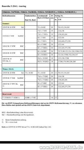

Ist es möglich folgende Bereifung auf den e61 520dA 03/2008 zu fahren:
225/50 R17 94H
Im Fahrzeugschein steht die Reifengröße:
225/55 R16 95W
Ich bedanke mich schon vorab für Eure Hilfe!

Ja, allerdings nur in der Größe 8 x 18 ohne Mischbereifung.

Auf der passenden Felge, z. B. der "Styling 138" in 7,5x17 mit ET20 (mal von Original BMW Felgen ausgehend) => JA :)
Siehe auch HIER
PS: Natürlich muss zwingend ein Aufkleber mit dem Hinweis daß du damit maximal 210 km/h fahren darfst im Sichtbereich des Fahrers angebracht sein ...is klar, ne :D
PPS: Da bin ich mir jetzt nicht 100%ig sicher, aber es kann sein daß H-Reifen nur als Winterreifen (M+S) zulässig sind.

wenn die zul. Höchstgeschwindigkeit des Reifens unter der eingetragenen Höchstgeschwindigkeit des Fahrzeugs liegt, sind nur WR zulässig.

Ich hänge dir mal eine Liste rein was für den E 60 alles werksmäßig freigegeben ist.
Deine ist aber nur für die Limo.
Meine (s.u.) ist von meinem LCI 520D Touring. Ich hab die Liste von der BMW-Kundenbetreuung bekommen. Es ist leider nur ein Screenshot, da ichs sonst nicht mit dem iPhone hätte posten können.
Da steht der Reifen auch nur im Winter dabei.

Klar, als Sommerreifen ist es ja der 225/50 R 17 W.
Als Sommerreifen sind generell keine Reifen zulässig, deren Geschwindigkeitsindex unterhalb der Höchstgeschwindigkeit des Fahrzeugs liegt.
In der Zulassungsbescheinigung, die den früheren Fahrzeugschein ersetzt, steht immer nur eine Reifengröße. Alle zulässigen Reifengrößen enthält die COC, die den Fahrzeugpapieren normalerweise beiliegt.

Hmm ich muss mal bei mir das Blatt suchen. Kann man deine COC auf für VFL Benziner nehmen?
Fahre zurzeit 245/45R17 Runflat auf der Styling 122 Felge und will bei Gelegenheit auf non-RFT wechseln und mir ein Reserverad hinten reinlegen. Aber laut dem Blatt kann ich keine normalen Reifen nehmen? Das wäre ja echt mist.
