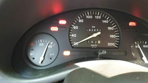

Mein corsa hat gestern den geist aufgegeben :eek: mkl an und tut nix mehr könnte dss an dem bauteil liegen und wie heist das?

So folgendes das auto stand jetzt über nacht und hab grade mal auf doof einfach noch mal versucht zu starten und es hat geklappt wagen lief. Hab ihn dann warmlaufen lassen und dann ausgemacht und wieder das selbe problem tut nix mehr
Themenstarteram 26. April 2020 um 12:02
Hier noch mal mkl
Welcher Fehlercode?
Dreh mal beim starten den Schlüssel in Startposition halten.
Also rein raus vorne hintne hoch runter etc.

Troz deiner Anleitung weis ich leider nicht welche pine ich brücken soll
