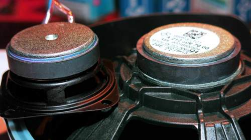

Das Hauptproblem beim W212 sind wieder die Hochtöner der Soundsysteme. Der werksseitige Hochtöner des "Standard Soundsystems" hat eine 6dB Trennung mit einem 3,3µF bipolaren billig Kondensator. Der HK-Hochtöner (leider auch nciht viel besser) einen 4,7µF Elko-Kondensator. Beide Trennen bei ca. 5500 Hz und sind deutlich leiser als der Bass.
Dies führt zu dem bekannten bedauernswerten Klangbild: Kaum Höhen, keine Bühne, der Klang, die Schallquelle kommt aus dem Fußraum. Total verwaschene näselnde Mitten. Der 16er Bass hat im originalen Auslieferzustand keine Weiche und bekommt das volle Audiosignal. Soweit ganz grob die Ursachen des Problems.

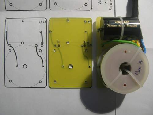

• Montage von 4 Türweichen-Modulen, vorne gesplittet auf je 2 Platinen, so dass sie ohne Demontage der Türverkleidung passen, hinten als Kombiplatine.

Bis jetzt hatte ich einen einfachen HIFI-Umbau im W212: Monacor-Hochtöner DT284 im Spiegeldreieck und die passende Monacor-Weiche CDN2X für die Front-Lautsprecher. Das kann man alles fertig kaufen und es ist recht schnell eingebaut. Nach einiger Zeit war ich mit dem Klang nicht zufrieden: Die Monacor-Weiche trennt den original Tieftöner deutlich zu tief, Mitten fehlen und das klingt nicht gut.
Also fing ich an mich mit dem Thema Weichen-Auslegung etwas näher zu beschäftigt. Ziel war es die Schwächen der „Fertig-Lösung“ zu eliminieren und passende Frequenzweichen auszulegen. Das es ein recht aufwändiges Projekt - was einiges an Geduld, Hörvermögen und vor allem sehr viel Zeit abverlangt - wird war mir nicht ganz bewusst…
Etwas Glück hatte ich dabei, denn ohne Messtechnik ist es nicht ganz einfach. Der Weg ging über Versuchsweichen mit billigen Bauteilen, Probehören, Simulation der Filter am Rechner, Anpassung und nochmal Probenhören. Danach könnte ich die endgültigen Weichen mit guten Komponenten (z.B. 1,7 mm² Spule für die Bass-Weiche) zusammenlöten.
Am Fahrzeug wurden dann (als Minimal-Lösung) vier Bass-Weichen (Türen Vorne & Hinten), im Spiegeldreieck die DT284 Hochtöner mit passender Weiche und Pegelabsenkung eingebaut. Alle Weichen werden über die originalen MB-Stecker am Fahrzeug-Kabelbaum eingesteckt.
Mit knapp 200,- Euro Material ist es gelungen die Serien-Anlage „preiswert und sinnvoll“ auf die Sprunge zu helfen: der Bass (wenn auch nicht tiefreichend) ist deutlich besser und sauberer geworden, die Höhen sich sehr schön, Auflösung und Bühne sind gut - kein Vergleich zu der Original-Anlage.

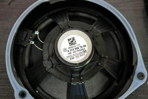

Da soll noch einer sagen: "Früher war alles besser,...oder war das umgekehrt?" Dies, oder so etwas ähnliches schoß mir zumindest in den Kopf, als ich die aktuellen W212 Mopf Basschassis des Standard Soundsystems sah. Gut, die wurden bei der Gelegenheit getauscht gegen 4 Hertz Mille 1600 und passende Einbauringe. Was ich da aber in der Hand hielt ist so "markant", dass ich es hier doch mal zeigen will.
Beiliegende Fotos zeigen das Bass-Chassis einmal von vorne, einmal von hinten (ja wo isser denn der kleine "Magnet"?) und einmal geschlachtet, also den "Luftspalt" und die in den Luftspalt eintauchende Schwingspule, (die eigentlich zu einem Hochtöner gehören könnte), jeweils im Größenvergleich zu einen Standard Kreuzschlitz Bit,....................und dann habe ich mal den aktuellen neuen Breitbänder Center daneben gehalten. Das eine ist ein Mittelhochton Breitbandchassis, das andere der Türbass,...............möge ein jeder selbst beurteilen was was ist, und was man davon halten soll.
Mehr sage ich dazu nicht.
Übrigens dieses Auto kostet nicht weniger als 64.000.-€, bzw. 128.000.-DM alter Währung.
mmmmmmmhhhhh, sollte einem das zu denken geben?
mfg
Rüdiger

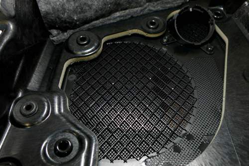

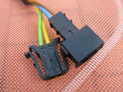

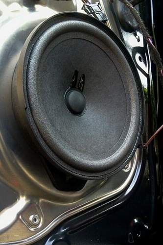

Hallo

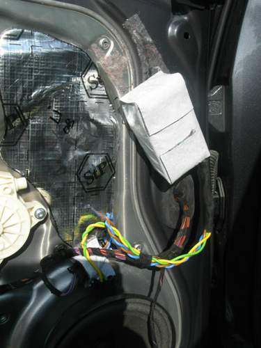

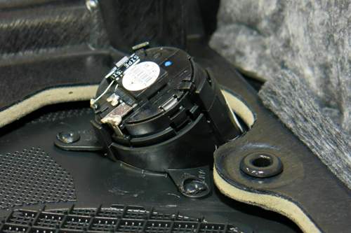

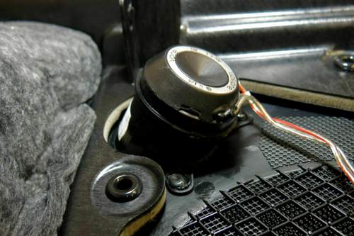

anbei noch ein paar nützliche Einbautipps für den neuen Hochtöner audison AV 1.1 in der Hecktürverkleidung. Wer sich für diesen HT einscheidet, kann diesen recht unkompliziert an der alten Verankerung des Original HT verkleben. Dazu müssen nur die 3 Stege der Halterung entfernt werden, so dass man eine plane Auflagefläche erhält. Dort lässt sich der Audison AV 1.1 relativ einfach mit geeignetem Heißkleber, 2-Komponentenkleber oder Fensterkleber rasch und sicher fixieren. Die beiliegenden Fotos zeigen die Einbausituation und die Arbeitssschritte. Alles keine Hexerei.
In Anbetracht der aktuell verbauten Bässe des Standard Soundsystems ändere ich hiermit meine Empfehlung für den W212 Mopf. Man sollte sich 4 anständige Bässe einbauen, wie den Hertz HV 165 "L", zusammen mit 4 neuen Einbauringen, und die werksseitigen entfernen.
anbei auch einige Fotos des neuen Breitbänder Chassis mit Montageadapter, fertig eingebaut im W212 Mopf.
mfg
Rüdiger

Ich hatte eigentlich demnächst in meinen Mopf vor (Dienstag bekomme ich ihn - freu) erst nur die Hochtöner auszutauschen und deine Weichen einzubauen um das Klangbild zu verbessern, auch schon weil ich nicht die ganze Tür zerlegen möchte. Macht das jetzt noch Sinn nach deiner aktuellen Empfehlung, oder dann wirklich nur zusammen mit den Bässen?
Christian
Hallo Christian
Ich habe eines der oben beschriebenen Chassis des Standard Soundsystems nun erneut gemessen. Die Performance des Basschassis wird durch das bestehende Weichenlayout auch weiterhin extrem verbessert. Allerdings sind der erzielbaren Bassleistung schon rein bauartbedingt gewisse Grenzen auferlegt, die sich ins besonders bei höheren Lautstärken zeigt. Auch könnte die Dynamik bei geringeren Lautstärken deutlich besser sein, aber die Physik lässt sich nun mal nicht täuschen oder überlisten.
Es macht nach wie vor Sinn für Stepp 1 erst mal mit den original Chassis und neuen Hochtönern zu starten. Allerdings sollte man die Hertz Bässe auf seiner Wunschliste ganz nach oben stellen,........
.....und Geburtstag und Weihnachten sind ja zum Glück jedes Jahr!
