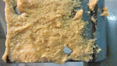

@Ludibug schrieb am 8. September 2015 um 23:14:52 Uhr:
Kennt es jemand? Hat es hier schon jemand ausprobiert? Wäre mal interessant.....
http://www.rostdelete.de/
Da es hier ja anscheinend keiner kennt, hab ich mir einfach mal einen Pott bestellt. Geliefert wurde sehr schnell das nur mal am Rande.
Ich habe es dann mal an einem Türscharnier ausprobiert.
Bild 1 : Vorher
Bild 2 : Mittel auftragen
Bild 3 : Frischaltefolie damit es nicht austrocknet und knapp einen Tag so gelassen.
Bild 4 : Ergebnis nach dem abspülen
Bild 5 : Unterseite die nicht behandelt wurde, aber etwas durch die Löcher abbekommen hat.
Bild 6 : einmal kurz überpoliert
Ich finde das Ergebnis überraschend, da ich nicht damit gerechnet habe.
Ich werde demnächst mal auch stärkeren Rost damit bekämpfen und dann wieder berichten.
