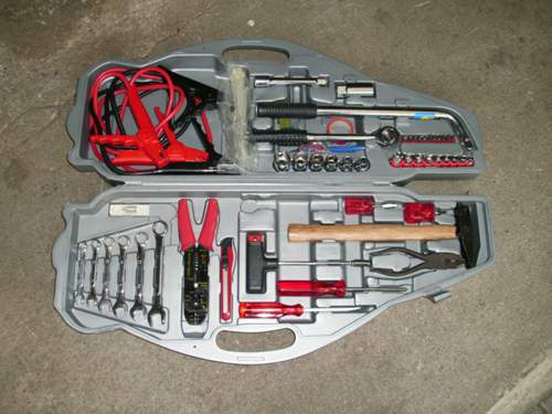

noch ein paar Wochen und dann bekomme ich endlich meinen Käfer. Ein Cabrio 1303 Modelljahr 2019 in restauriertem Zustand. Wir wollen mit dem Käfer fahren und durchaus auch mal eine längere Tour machen. Der Felbertauern und der Großglockner stehen auf der Liste...
Jetzt frage ich mich, welches Werkzeug ich denn einpacken sollte und ob ihr vielleicht einen Vorschlag für einen fertig konfektionierten und zu kaufenden Werkzeugkoffer gibt.
Auch alle anderen Tipps sind willkommen - danke!

das kommt zunächst mal auf deine schrauberkenntnisse
und deine schrauberfähigkeiten an.
im prinzip kannst du das ganze auto mit werkzeugen und
ersatzteilen vollpacken
und das was du im pannenfall brauchst hast du nicht dabei.
werkzeug zum radwechsel
schraubendreher und glühbirnen, ein paar sicherungen.
keilriemen?
kannst du den selbst erneuern?
Hallo
Ich würde noch folgendes mitnehmen:
13ner und 10ner Ring Maul
Verteilerkappe
Verteilerfinger sowie Unterbrechetkontakt und Kondensator.
Einen kleinen Hammer
Rohrzange
Kabel
Flachstecker
Seitenschneider
Das fällt mir jetzt alles spontan ein.

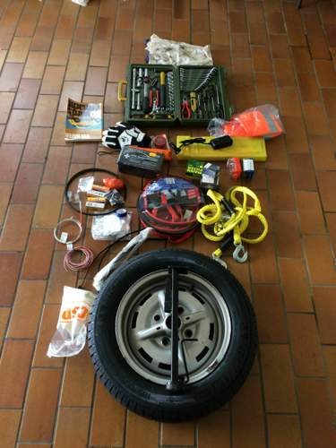

Also ich würde sagen, das primäre Problem würde im Notfall gar nicht an fehlendem Werkzeug liegen, sondern vielmehr an ganz banalen Kleinersatzteilen, die Dich im Falle des Falles lahmlegen und heutzutage auf die Schnelle nicht mehr zu kriegen sind und die kein Pannenhelfer mit hat. Werkzeug hat er allemal.
"Must-haves" sind, würde ich sagen:
-> Zündspule
-> Unterbrecher
-> Kondensator
-> Zündkerzen (evtl. - sollten bei regelmäßig gewartetem Fahrzeug kein Problem darstellen)
-> Rückholfeder vom Drosselklappenhebel (urlästig, wenn sie bricht; Platzbedarf gegen Null...)
-> Keilriemen
-> Ventildeckeldichtung (falls sie mal wieder "reingezogen" wird und sabbert...)
-> Ersatzlampen
An Werkzeug halt Schlüssel- und Ratschensatz, Schraubendrehersatz, bissl was für die Elektrik (Kabel, Klemmen, Stecker usw.) Im Allgemeinen gibts nach oben keine Grenze - wer hingegen darauf vertraut, daß der Wagen läuft und läuft und läuft, fährt mit Bordwerkzeug und Schutzbrief. 😉
Seilzüge hatte ich noch nie im Leben mit dabei - Gaszug läßt sich mit Draht und Lusterklemmen (natürlich ebenfalls "must-have" 😉 ) und so lange man nicht gerade im stop-and-go-Betrieb unterwegs sein muß, gehts auch hunderte km ohne Kupplung.
