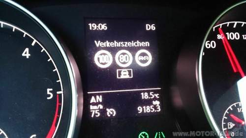

Ich hatte heute ein golf 7 Leihwagen mit ein Discover Media mit Navi.
Zu meinem Erstaunen wird das Verkehrsschild "Überholverbot" angezeigt !
Bei mir (Discover Pro) zeigt er das nicht an.
Ist das normal oder ein Mängel ?

Wird bei meinem DP angezeigt. 12/2013
Wird bei mir ebenfalls angezeigt (DP, 02/2014)
Gut, dann muss ich noch mal beim 🙂 vorsprechen !

wenn auch eine Geschwindigkeitsbegrenzung erkannt wurde, sind im DP Display die Zeichen untereinander, in der MFA hintereinander angeordnet, also das Überholverbotszeichen wird vom Verkehrszeichen Geschwindigkeitsbegrenzung verdeckt.

Bei mir auch so. Auch Geschwindigkeiten bei Regen oder mit bestimmten Uhrzeiten werden korrekt angezeigt.
Allerdings werden Geschwindigkeitsbegrenzungen mit einer Gewichtsangabe nicht korrekt beachtet. Hier gibt es eine Straße wo PKW regulär 50 fahren dürfen und LKW ab 7,5t nur 30. Da zeigt das DP immer 30 an...

Ist die Verkehrszeichenerkennung bei Dir überhaupt aktiv? Das Navi gibt ja auch ohne Verkehrszeichenerkennung Geschwindigkeitsbegrenzungen an, die in der Karte digitalisiert sind. Wenn eine Verkehrszeichenerkennung vorhanden ist, dann werden Geschwindigkeitsbegrenzungen aus dem Navi ggf. übertrumpft.
Beispiel: Du bist auf einer Bundesstraße unterwegs, die 100km/h erlaubt. Dann gibt Dir das Navi die Geschwindigkeit auch statisch vor. Wenn jetzt auf dieser Straße eine Baustelle ist und die Geschwindigkeit auf 60km/h und Überholverbot reduziert ist, dann wird Dir das auch bei vorhandener und aktiver Verkehrzeichenerkennung angezeigt. Hast Du keine Verkehrszeichenerkennung oder ist diese nicht aktiv, so bleiben die 100km/h im Navi stehen.

Verkehrszeichenerkennung hat das DM doch gar nicht, oder?
Man kann sich auch mehr Zeichen anzeigen lassen 😉
Stimmt, eigentlich nicht. Dann wird das, was der TE da angezeigt bekommt, wohl auch aus den Navi-Daten stammen.

Unter Einstellung im Menü Ist der Punkt Verkehrszeichenerkennung aktiv !
Das Hatte ich noch nie ! Ich bin sprachlos !
Meiner zeigt seit Abholung Wolfsburg nur die Geschwindigkeit an, mehr nicht ! Auch nicht mehr als ein Verkehrseichen auf einmal !

ich meine, Du musst um mehrere Verkehrszeichen in der MuFu Premium angezeigt zu bekommen folgende Einstellung wählen: Fahrdaten (mit den rechts/links Tasten am Lenkrad) -> Verkehrszeichen (mit den hoch/runter Tasten am Lenkrad)
