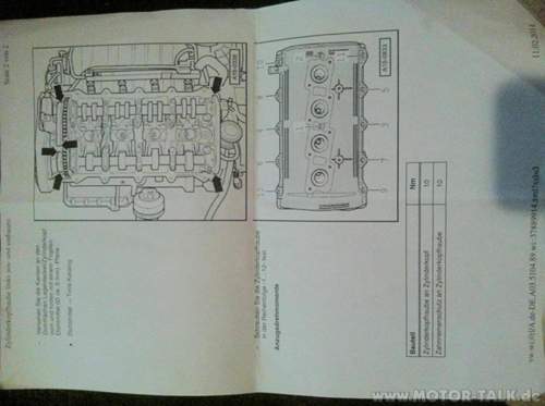

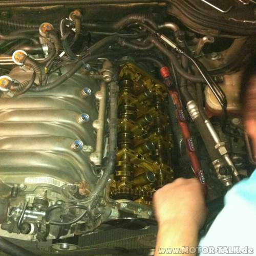

Ich möchte bei mein dicken die ventildeckeldichtung bank 2 (wo der öldeckel sitz ) tauschen.
Die seite ist im unteren beseeich immer ölig und ab und zu stinkt es auch wen öl auf den krümmer oder kat's drauf tropft.
Meine frage hatt es schonmal yemand selber getauscht oder machen lassen???
Ich will es nehmlich bei mir auf den hof selber tauschen ohne hebebühne und motor raus zuholen.

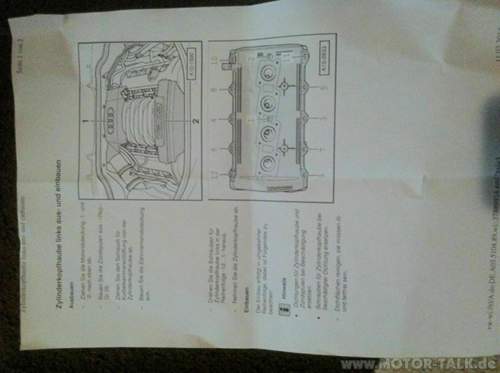

Habe bei audi nachgefragt und ne einbauanleitung bekommen, auch hier steht von motor ausbau nix drinne
Wer kann mir weiter helfen oder tips geben??
Neue dichtung und dichmasse habe ich schon hier liegen
Danke schon mal

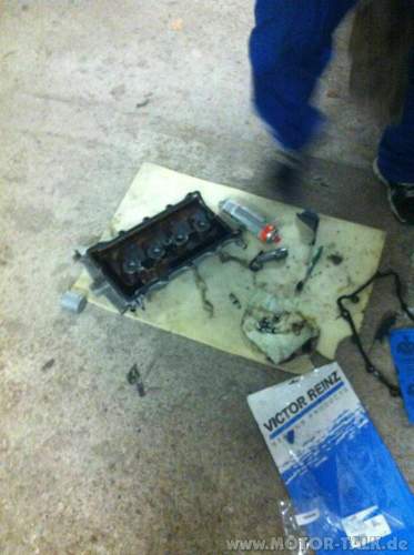

Sooo
Ich habe mich heute daran gewagt und erfolgreich den wechsel durchgeführt. 🙂
Also für die yenigen die es auch mal vor haben es geht ohne motor ausbau oder absenken
Und ohne hebebühne.
An die schrauben kommt man gut ran nur an die eine schraube (anleitung schraube nr 11)
Kommt man sehr sehr schwer ran aber mit mühe klappt es auch.
Vielen dank nochmal an RS-800 für die mutmachung, und an Yaycmahh für die erklärung mit der schraube.

Beim 4E nicht, allerdings ist das kein Hexenwerk. Sobald Du die Dichtung hast (und die der Zündspulen gemäss Deiner Anleitung) kann's losgehen. Die Anleitung ist fast schon selbst erklärend und Du nimmst ja nur den Deckel ab und wieder drauf. Das geht beidseits problemlos, einfach gut darauf achten, dass nichts runterfällt (Schrauben etc.) wenn der Wagen am Boden steht, ansonsten einfach den Ventildeckel freilegen. Wichtig ist, dass vor dem Zusammenbau alles sauber und fettfrei/ölfrei wie in der Anleitung beschrieben ist.

Nochmal zurück zur ventildeckel kriegt man die schrauben nicht ganz ab? Wolte vorher ne schraube lösen um zu kucken wie lang die sind, man kan sie komplett rausdrehen aber nicht abnehmen ist das so richtig oder klemmt die schraube nur ???
die Schrauben sind im Schaftdurchmesser etwas dünner als im Gewindedurchmesser (Rollverfahren). Dadurch klemmen sie an der Dichtung beim Rausziehen.
Leicht nach oben gegen den Widerstand ziehen und durch die Dichtung rausdrehen, so als ob man die Schraube noch aus dem Gewinde rausschraubt.

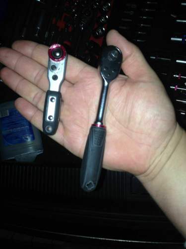

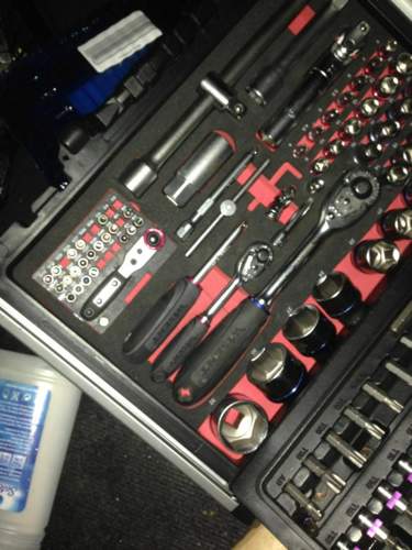

Ich meinte exakt die Schraube NR 11 hast du einfach eine kleine Ratsche mit einer Torx Nuss benutzt?

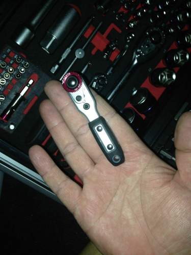

Hi da brauchst du echt Geduld
Ich habe es mit so einer mini Knarre geschafft und den hitzeblech muss du so viel wie möglich weg drücken
Viel Glück
Die Knarre ist so groß wie mein Zeigefinger damit sollte es gehen
Viele Grüße
Also ich hatte das selbe Problem dass die Knarre nicht darein
Ich habe den Bit hinten einfach abgesägt das er kürzer ist dann hat es geklappt 🙂
Jetzt habe ich aber das Problem das er wieder undicht ist habe die Dichtung jetzt zum 2 ten mal in einem Monat gewechselt.
Marke : Viktor Reinz
Ich werde sie jetzt noch einmal wechseln hat jemand vielleicht eine gute Dichtung bzw den link wo ich die her bekommen
Die von Viktor reinz ist Schrott ich würde Gerne eine andere probieren
