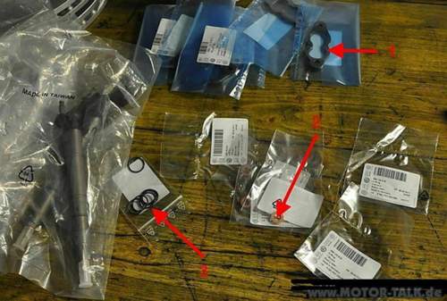

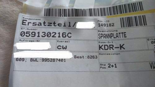

allerdings sind mit Spannpratzen auch "Spannplatten" gemeint & auf der Zeichnung im Etka sieht man es eindeutig. Du meinst doch Teil 1 auf dem Foto oder...?
Abb-001-4311847975367458202
Ja das wäre super. Hab die Vermutung, dass es vielleicht ein Set ist, also die Abdeckplatten und die Pratzen unter einer Teilenummer? Kann dies jemand bestätigen?
nö das ist kein Set die Teile haben verschiedene Nummern & sind einzeln zu bestellen, wie gesagt hab letzte Woche erst mit meinem Teilefritzen vorm Rechner gesessen

So,hab so eben nochmal telefoniert. Würde die Spannpratzen inkl. 12 Muttern und Abdeckplatten für knapp 144€ inkl. Märchensteuer bekommen. Weiss nur nicht ob ich die Abdeckplatten unbedingt brauche und sie mitbestellen soll oder nicht. Die würden nämlich knapp 60.-€ kosten. Gruß

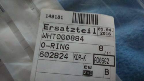

Hier die Nummern ... beides zusammen kam auf glaub ich 86€ oder so , Kupferringe sind an den Injektoren eh dran brauch man also nicht bestellen
1. O-Ring Injektor
2. Spannpratze
Abdeckplatten kann man machen muß man aber nicht wenn sie dicht sind.

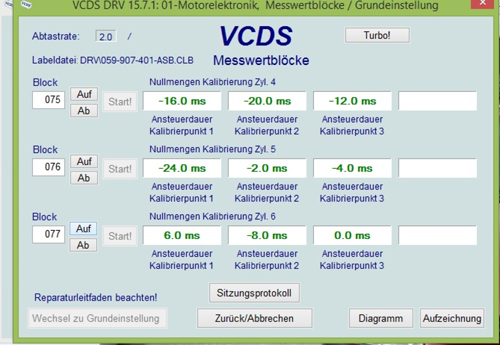

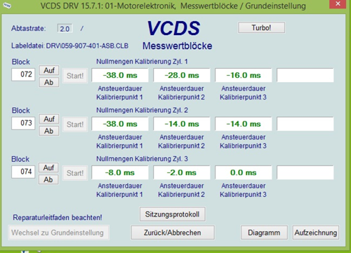

ohne jetzt 202 Seiten gelesen zu haben, Suchfunktion habe ich ebenfalls benutzt, würde ich gerne in Erfahrung bringen wie das mit dem dritten Kalibrierpunkt aussieht?
Der Erste geht bis -45, der Zweite bis -15 und der Dritte?
Ich frage deshalb, alle Werte sind bei mir leicht im Plus bzw bei Null. Nur auf zwei Zylindern habe ich als dritten Wert -2 und -4. Ich konnte bisher niemanden mit ähnlichen Werten finden. Wie ist dort die Grenze?
ich lade dann meine Werte auch mal hoch.
Von den Werten her sind deine nur verkokt was erstmal nicht so tragisch wäre die brennen sich bei entsprechender Fahrweise auch wieder frei.
Aber... besonders zu den "Minus" Werten bei 300 & 600bar>
Die Werte stellen nur eine Tendenz da & sagen am Ende nichts genaues über den Injektorzustand aus!
Die können dicke im Toleranzbereich liegen & trotzdem nachtropfen.
Wichtiger sind die Symptome auf die man achten muß:
-weiss-blauer Rauch im Leerlauf
-ansteigender Ölstand
-Warmstartrückschlagen das bis zum abwürgen des Motors geht
-unrunder Leerlauf
-Drehzahlschwankungen während der Fahrt ohne Laständerung
wenn es zb. so aussieht hinter einem an der Ampel ist handeln angesagt....und das ist nur das Anfangsstadium

Weil ja unter der Teilenummer der Artikel "Spannplatten" aufgerufen wird. MitSpannplatten sind ja m.W. die oberen Abdeckplatten gemeint oder sind damit die Spannpratzen gemeint? Wie ich es in ca. vermuten kann, machst du nur neue Spannpratzen rein und die Abdeckplatten verwendest du die alte?
Also: Spannpratze o. Spanneisen= VW Bezeichnung> Spannplatte 😉
ist technisch gesehn alles das gleiche nur hat VW eben nochmal ne extra Bezeichnung dafür.

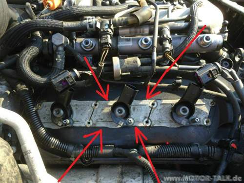

Die Abdeckplatte dichtet ganz oben den Ventildeckel ab. Die Spannplatte hält den Injektor auf Position
rote Pfeile= Abdeckplatten
