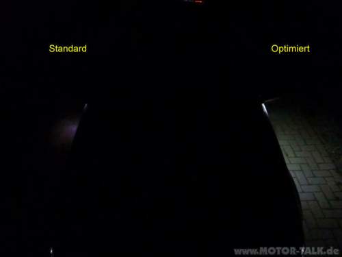

Original geschrieben von micha225
mit der helligkeit der originalen led bin ich ganz zufrieden ...
Ja, da gehen halt die Meinungen auseinander 😁
Standard-vs-optimiert
das stimmt...ich bin eher ein freund des dezenten und darum reicht mir der schimmer vor der tür aus.
ich will ja keinen fussballstadion-scheinwerfer im spiegel haben😉😉🙂
lg micha
ja, die hellere variante würde mir auch besser gefallen 😉
welche leds hast du denn verwendet?
haste vieleicht einen Link??
gruß Dominik

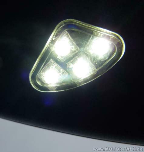

Ich hab mir aus SuFlux LED was gebastelt. Hätte ich die Variante die AustriaMI verlinkt hat, eher gekannt hätte ich mir das sparen können.

Hallo zusammen, hallo DVE!
Ich habe die UFB auf die LED von Hypercolor umgerüstet und muss sagen, dass die zwar schön hell ist, ich die originalen "Fassungen" aber nicht mehr richtig dicht bekommen habe. Silikon ist vollkommen ungeeignet. Epoxidharz ist super, allerdings war die "Fassung" schon vom ersten Umbau so mitgenommen, dass ich die beim zweiten Mal auch nicht vernünftig dicht bekommen habe. Muss diesen Sommer also nochmal ran und das Glas ersetzen. Also beim ersten Mal Epoxidharz nehmen und sehr gründlich arbeiten, dann hast du auch lange Freude! Ich kann dir nur sagen, dass sich dieser Umbau definitiv gelohnt hat und ich die werkseitigen Funzeln nicht mehr haben will...
Greetz,
Doom
P.S.: DVE, melde mich die Tage per Mail!

Umlöten ist ja auch einfach, vor allem wenn du schon die LED da hast. Die "Fassung" kannst du gut mit nem Dremel aufschneiden. Und Epoxidharz ist einfach zu verarbeiten...
Vorteil an den SMD von HC, die ich genommen habe, ist der Abstrahlwinkel von etwa 120 Grad. LED haben normalerweise ohne Linse einen geringeren Abstrahlwinkel. Durch die SMD hast du dann also keine punktuelle Beleuchtung mit etwa 50cm Durchmesser vor der Fahrer-/Beifahrertüre, sondern eine schönere, großflächigere Ausleuchtung...
Greetz,
Doom
