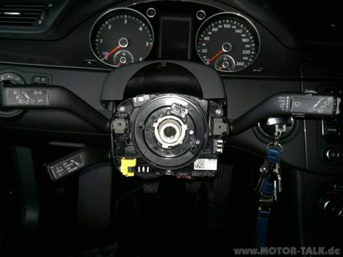

Der neue Passat hat auch nen neuen Schalter für Fernlicht. Drückt man den Schalter nach vorne so geht das Fernlicht an und normalerweiser bleibt er dann ja auch in der hinteren Stellung aber die neuen Schalter gehen in die Ausgangsstellung zurück. Fühlt sich also "wertiger an"
Hat das schon jemand umgebaut bzw. nachgerüstet?
Was muss man alles tauschen um in den Genuß des neuen Fernlichtschalter zu kommen?
Matthias

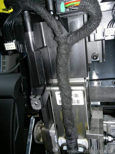

Die Komplete Lenksäule muss getauscht werden, ein neuesLenksäulenstg, der neue Schalter, ein neues Lenkrad und ein neuer Airbag, wobei Lenkrad und Airbag bleiben können, wenn man schon das 12 Tasten MFL hat.
Lenksäule 430Euro, Steuergerät 177€, Schalter 80Euro. Der Umbau ansich noch, da die Kabelbäume abgeändert werden müssen und bei VW die neue ELV an die WFS anlernen.

Wenn du nur die Lenksäule und den Schalter bräuchtest, bräuchtest du beides nicht, da das neue Steuergerät ( das GANZ neue 5K0 Teilenummer) erst mit dem Tausch der Lenksäule in den Passat eingeflossen ist, bis dahin wurde die 3C0 Steuergeräte verbaut. Heißt neues Steuergerät: Funktioniert schon wie beschrieben. Kein neues Steuergerät: funktioniert wie gehabt.
