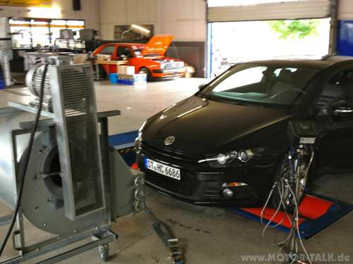

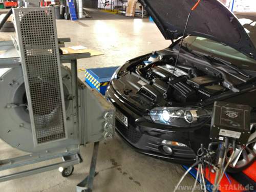

Umbau am Scirocco nach 5 Tagen... 😁
Diverse Leuchtmittel getauscht
Aktuelles GTI SUV
Klammer am Wastegategestänge gegen rasseln(Vorsorglich)
LED Kennzeichenbeleuchtung original
Premium Velour Fußmatten mit Scirocco Schriftzug
Neue Zündkerzen
Pipercross Luftfilter
FTS Leistungsoptimierung auf 251 Ps und 352 Nm
Eibach Pro Street S
Img-0544
Img-0545
Img-0546
+3

Dann mal allzeit Gute und knitterfreie Fahrt
Ich dachte du bist mit deinem 1.6 Vollends zufrieden mit der Leistung und willst den noch paar Jahre fahren?
Und nu gleich nen Scirocco holen + Chip, na da wiederspricht sich wohl einer...

und du warst beim fts-andré, schön 🙂
halte aber mal den pipercross im auge!
der reisst gerne mal im bereich der "wulst", weil der lufi-kasten sehr scharfkantig ist; das serienteil wird nur gequetscht und die härten gummis der nachrüstfilter reissen dann gerne!
UND....
schmeiss den geräuschverstärker raus, oder lege ihn zumindest "tot"!
sprich andré auf den stopfen an, den der benni von turbo performance haiger anbietet 😉
dann geht auch kein ladedruck durch "synthetik-sound" verloren!
