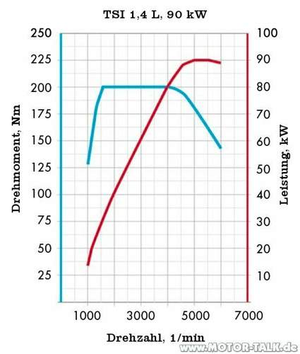

Beispiel Golf VI TSI 118 kW:
1. Schritt: Motordrehzahl berechnen
7. Gang -> Gesamtübersetzung: 3,227 (Achsübersetzung) * 0,795 (Getriebeübersetzung) = 2,565465
70 km/h = 70.000 m/h = 1166,67 m/Min
Radumfang = 1,93 m
=> 1166,67 Meter pro Minute / 1,93 Meter Radumfang = 604,49 U/Min des Rades
=> 604,49 Radumdrehungen pro Minute * 2,565465 Gesamtübersetzung = 1550,8 U/Min des Motors
2. Schritt: dabei anfallende Leistung berechnen
Leistung (kW) = Drehmoment (Nm) * Drehzahl (U/Min) / 9551
Drehmoment und Drehzahl sind bekannt => Leistung berechnen
240 Nm * 1.550,8 U/Min / 9551 = 39 kW
OK, stimmt mit Leistungsdiagramm 118 kW von vau-max überein. (Das aus dem 118 kW SSP ist "falsch".)
Zum Vergleich ein Golf VI TSI 90 kW:
Da die Übersetzung gleich sein soll, kommt die gleiche Motordrehzahl raus: 1.550,8 U/Min.
200 Nm * 1.550,8 U/Min / 9551 = 32,5 kW
Interpretation
- beide haben lt. den Posts die gleiche Gesamtübersetzung (?)
- beide fahren mit 1.550,8 Motorumdrehungen pro Minute 70 km/h im 7. Gang (?)
- demzufolge leistet der 118 kW dabei 39 kW und der 90 kW leistet dabei 32,5 kW.
Wie soll dies gehen?
Müsste der 90 kW bei 70 km/h im 7. Gang nicht auch 39 kW leisten?
Dann hätte er eine Motordrehzahl von 39 kW * 9551 / 200 Nm = 1.862,4 U/Min.
Und somit eine Gesamtübersetzung im 7. Gang von 1.862,4 / 604,49 = 3,081...
Gegenrechnung: 200 Nm * 1.862,4 U/Min / 9551 = 39 kW

Der 118 kW hat im Bereich von 1.500 bis 4.000 U/Min (= 200 Nm = Maximum des 90 kW) immer konstant 40 Nm mehr. D.h. er hat in diesem Bereich auch immer konstant 20% mehr Leistung (kW) bei gleicher Drehzahl.
Bei 70 km/h im 7. Gang bewege ich mich in diesem Bereich.
(Darunter und darüber ist der Leistungsunterschied noch größer.)

Golf VI TSI 90 kW:
90 kW / 5.000 U/Min * 9551 = 171,918 NM
Gegenprobe: 171,918 Nm * 5.000 U/Min / 9551 = 90 kW => 5.000 U/Min
Golf VI TSI 118 kW:
90 kW / 240 Nm * 9551 = 3.581,625
Gegenprobe: 240 Nm * 3582 U/Min / 9551 = 90 kW => 3.582 U/Min

Bei sonst gleichen Bedingungen erzeugt der Motor des 160PS-Golf bei 70km/h genau so viel Leistung, wie der 122PS-Motor (oder jeder andere Motor im Golf), nämlich ca knapp 10kW (auf ebener Fahrbahn).
Der 122PS-Motor hat bei dieser Geschwindigkeit dann noch ca 37(hab ich nicht nachgerechnet)-10=27kW über, um z.B. zu Beschleunigen oder einen Steilen Berg heraufzufahren usw.
Der 160PS-Motor noch mal mehr.
Was du ausgerechnet hast, ist die jeweilige mögliche Spitzenleistung bei einer bestimmten Drehzahl, aber nicht die Leistung, die für 70km/h benötigt wird. Wenn der Motor bei 70km/h mehr als ca 10kW Leistung erzeugt, fährst du nicht mehr konstant 70km/h, sondern du beschleunigst entsprechend der Mehrleistung.

Hier hast du in meinen Augen einen Denkfehler. Denn du berechnest ja die maximale Leistung bei einer bestimmten Drehzahl. Beide Motoren werden bei 70 km/h aber im Teillastbereich fahren, d.h. sie erzeugen zwar die gleiche Leistung, die aber unter der maximalen Leistung ist. Beispielsweise 28 kW bei 70 km/h (habe ich jetzt willkürlich gewählt).
Wenn man nun Vollgas gibt, aber den Gang über die manuelle Gasse auf den 7. Gang festlegt wird der 118kW-TSI dem 90kW-TSI davonziehen, weil er ~ 8 kW mehr zur Verfügung stellen kann.
Erst wenn diese nötige Leistung höher wäre als die Maximalleistung des Motors bei der geg. Drehzahl könnte das Auto die Geschwindigkeit nicht halten und würde langsamer werden.

Der Gedanke kam mir auch, hatte ihn aber wieder verworfen. Meine Annahme war: Bei einer bestimmten Drehzahl (x), produziert der Motor eine bestimmte Leistung (y). (Alle Herstellerangaben, etc. beziehen sich immer auf den Maximalfall.)
Die Leistung hängt aber nicht nur von der Drehzahl sondern auch vom Drehmoment ab. Eure Aussage trifft 100% ins Schwarze. Das Drehmoment ist die variable Größe.
Ich wollte oben die Leistung berechnen, die bei konstanter Fahrt erzeugt wird. Dazu brauche ich das entsprechende Drehmoment (im Teillastbereich und nicht jenes vom Maximalfall). Weiß jemand wie man dies berechnet?
Hintergrund war der Vergleich zweier Fahrzeuge mit gleicher Gesamtübersetzung aber unterschiedlichen Motoren. Quasi die Frage, wo welcher effizienter ist?

"Ich wollte oben die Leistung berechnen, die bei konstanter Fahrt erzeugt wird. Dazu brauche ich das entsprechende Drehmoment (im Teillastbereich und nicht jenes vom Maximalfall). Weiß jemand wie man dies berechnet?
Hintergrund war der Vergleich zweier Fahrzeuge mit gleicher Gesamtübersetzung aber unterschiedlichen Motoren. Quasi die Frage, wo welcher effizienter ist?"
Die ist m.E. der falsche bzw. unvollständige Ansatz.
Wenn du den Golf als Vergleichsobjekt für unterschiedliche Motoren nimmst, ist die Leistung, die bei konstanter Fahrt benötigt wird, immer nahezu identisch (bis auf minimale Gewichtsunterschiede durch die unterschiedlichen Motoren).
Einen ca Wert, der ungefähr für den Golf zutrifft, hatte ich ja schon genannt: ca 10kW bei 70km/h.
Mit Hilfe der Übersetzungstabelle kannst du dir die Drehzahl für 70km/h berechnen und mit diesem Wert und der erforderlichen(=abgegebenen) Leistung von 10kW kannst du dir, wenn du Spaß daran hast, dass notwendige Drehmoment des Motors berechnen.
Auch das Drehmoment des Motors wird, bei identischer Übersetzung, bei beiden Motoren, die du vergleichst, gleich sein.
Zur Frage der Effizienz bringt dich diese gesamte Berechnung aber noch kein Stück weiter:
Bei beiden Autos (mit identischer Karrosserie, identischem Gewicht und identischer Übersetzung) werden alle so ermittelten Werte gleich sein.
Mit der Berechnung und den genannten Voraussetzungen, könntest du nicht mal einen Benziner von einem Diesel unterscheiden.
Was du bräuchtest um die Effizienzunterschiede zu ermitteln, sind die jeweiligen Verbrauchskennfelder (Muscheldiagramme) beider Motoren. Dort ist es möglich, z.B. über die Leistung (Drehmoment, eff. Mitteldruck) und die Drehzahl, den spezifischen Verbrauch zu ermitteln, der die entscheidende Größe für die Effizienz ist.

Auf den Weg kam ich dann auch und habe versucht dies anzuwenden. Ich hoffe, ich habe
hier
nicht zuviel Blödsinn geschrieben. 😰
Verbrauchskennfelder oder Muscheldiagramme habe ich leider nicht. Nur obige Leistungsdiagramme und Angaben von VW.

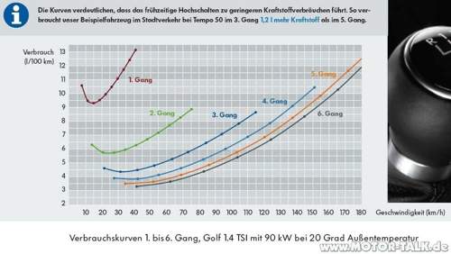

Zwei interessante Grafiken:
Aus der Spritsparbroschüre stammt die erste Grafik. Sie zeigt den Verbrauch des 90 kW für jeden Gang in Abhängigkeit von der Geschwindigkeit an. Leider ist bei 180 km/h (= 12 Liter) Schluß 🙁, bei 160 km/h liegt er bei ca. 9,7 Liter.
Aus der SSP 359 für den 125 kW Twincharger stammt die zweite Grafik. Sie zeigt den effektiven Mitteldruck in Abhängigkeit von der Drehzahl an. Dieser Motor erreicht sein maximales Drehmoment (= optimaler Mitteldruck) ab 1.750 U/Min, der 118 kW bereits ab 1.500 U/Min.
Dem Textbeitrag kann ich mich nicht anschließen. Überspitzt formuliert wird hier geschrieben, dass der Kompressoreinsatz Sprit kostet und daher vermieden werden sollte. Im Alltag ist man besser ohne ihn unterwegs. Der Kompressor dient quasi nur dazu, das Turboloch zu überbrücken, wenn mal richtig Dampf verlangt wird.
Ziel ist es, im effizientesten Bereich zu fahren. Schaltet man früh und streichelt dabei das Gaspedal, damit der Kompressor nicht einsetzt, erreicht man einen tiefen und damit suboptimalen Mitteldruck. Bei 2.000 U/Min sind dies ca. 12 bar. Mit Kompressor erreicht man fast 22 bar und damit den optimalen Mitteldruck. Natürlich kostet der Kompressorantrieb Leistung. Dieser Nachteil wird durch den besseren Wirkungsgrad und die dabei erzielte Mehrleistung mindestens wieder ausgeglichen.
(Mitteldruck - Erklärung s.o.)
Spritsparbroschuere-90-kw
