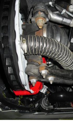

Bevor es für mich im März relevant wird:
Ist es eigentlich möglich, die TTRS-Bremse durch ggf. Leitbleche o.ä. zu kühlen, bzw. wie könnte es möglich sein, der Vorderrad-Bremse mehr Kühlung zu verschaffen?
Vielleicht hat hier jemand einen Ansatz?
@olli190175 schrieb am 9. Januar 2017 um 13:49:30 Uhr:
Das gibt auch jeden Fall mehr Kühlung als Serie...
Img-8561

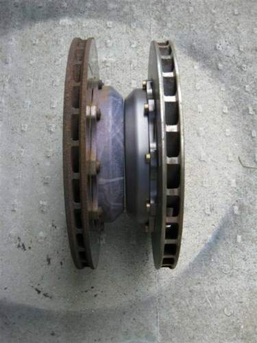

Bis auf die bekannten Luftleitbleche für die Querlenker, gibt es da nichts was "einfach" zu machen wäre.
Alles weitere Bedarf größeren Umbauaktionen und steht in keiner Relation für den Straßengebrauch.
Einige haben im Zuge der Installation der Luftleitbleche auch die Ankerbleche entfernt.
Ob das jetzt gesund ist oder nicht, keine Ahnung. Manche sagen, dadurch wird das Nassbremsverhalten wesentlich schlechter.
Ansonsten ist es zumindest am RS3 die einfachste Option, eine bessere Scheibe mit besserer Innenbelüftung zu nehmen.
Nicht nur die Laufrichtung stimmt dann, sondern es erhöht sich auch die Effizienz der Kühlrippen selbst.
Bild 1: RS3 OEM Bremsscheibe
Bild2: rechte Seite: Girodisc Upgradescheibe (linke Scheibe dient nur zum Vergleich, ist nicht vom RS3)
7tpumcv
Img-0457large

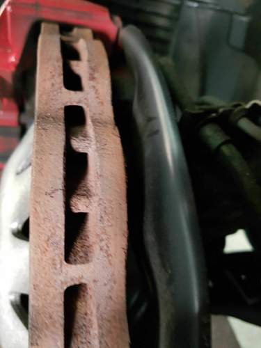

Inhaltliche Frage: @Boo2 : dein letztes Foto mit der Kühlung: ist das so ab Werk? Also gibt es da einen Unterschied bereits zum normalen TT? Ein User hatte ja bereits zusätzliche Bleche installiert. Was ist denn genau anders als beim normalen TT?
