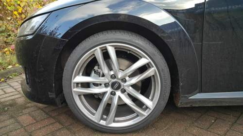

Das normale Fahrwerk ist aus meiner Sicht top. Habe jetzt H&R-Federn eingebaut. Sieht gut aus aber bretthart. Das normale Fahrwerk sieht am TT allerdings wie ein Geländewagen aus 😉
20151112-094449
20151113-125121
Das erste Bild ist VOR Federn, oder ?! 😰
